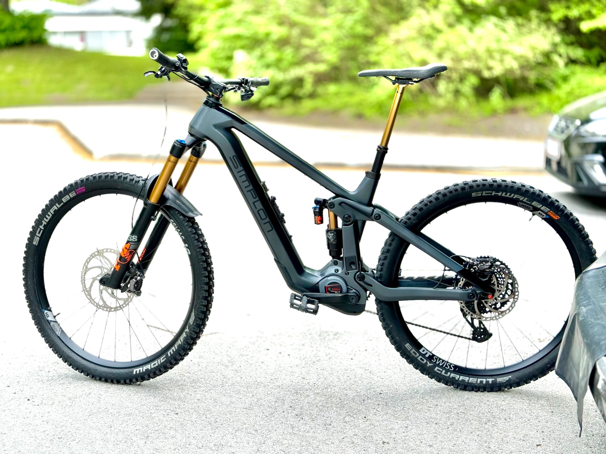

Also bevor ich mir so eine Orbea Kopie zulege, mit Geratter von der ineffizienten Umlenkrolle, die den Wirkungsgrad des Motors permanent torpediert, lese ich lieber erstaunt diesen Satz und denk mir:
„Ferner stellt das technisch-cleane Rahmendesign mit hoher Detailverliebtheit und einer klaren Linienführung ein Alleinstellungsmerkmal dar“.
Genau DAS gab und gibt es seit 2023 bei Simplon, ready für die härtesten Alpin Abenteuer, mit schlankem Unterrohr, super low Standover, purer Outline, und einem Top Fahrverhalten auf sehr variablem Terrain. Von alpinen Switchbacks bis extremen Uphills, Harakiri Abfahrten, geht mit dem Pmax alles. Dieses Bike ausm Ländle ist auf dem besten Wege ein moderner Klassiker zu werden. Design Meilenstein.

Das Simplon ist auch ein schönes bike, dieses Modell fliegt aber scheinbar völlig (zu Unrecht?) unter dem Radar.
