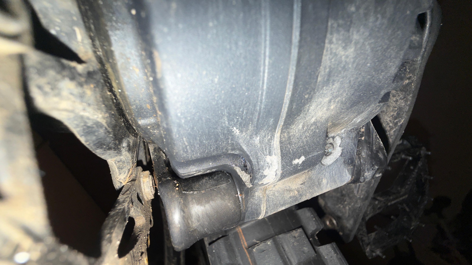

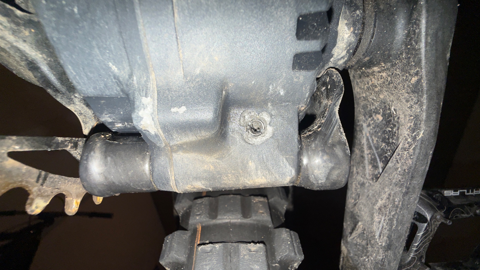

Ganz so easy ist es dann auch nicht.
Der Akku kann drin bleiben. Aber der Motor muss zumindest an der vorderen Schraube gelöst werden (dann kann man ihn nach unten klappen). Die Züge sind mit Schaumstoff ummantelt, die kannst also nicht so einfach „durchziehen“. Außerdem sind alle Leitungen, die zum Hinterbau gehen nochmal mit einem extra Bauteil am Ausgang zum Hinterbau geklemmt. Das muss man auch erst lösen, sonst kannst weder Schaltzug noch Bremsleitung rausziehen.
Kompliziert ist es nicht, ganz ohne Aufwand ist es dann aber auch nicht.
Falls Du dann die neue Bremsleitung verlegst, denk dran, dass sich der Hinterbau längt, wenn man einfedert. Also aufpassen, dass hinten die Leitung genug „Spiel“ hat, wenn eingefedert ist. Die hat durch die Klemmung sonst keine Möglichkeit sich irgendwie anzupassen.
