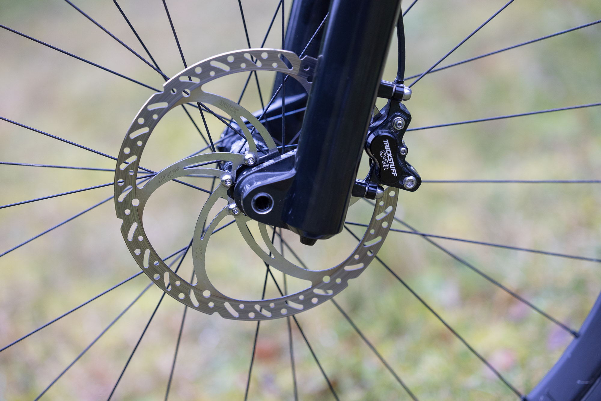

und hier die Details:
Felgen die bewährten Syntace C33i mit Reserve Fillmore Ventilen
mit lautloser Onyx Classic Nabe
Die e*thirteen Helix R Kurbel für Avinox in 160mm, superleicht und DH-Zulassung, Syntace No9 Titan Pedale
Cockpit mit Syntace Megaforce3 und Beast Flatbar, hab nur den linken Controller dran
Direttissima mit 203mm Scheiben vorne und hinten
Reverb AXS mit Tune KommVor
Antriebsstang X01 AXS mit X01 Kassette
Die allermeisten Teile hatte ich noch vom Kenevo SL, nur Kurbel, Kette und HR-Felge sind neu.
