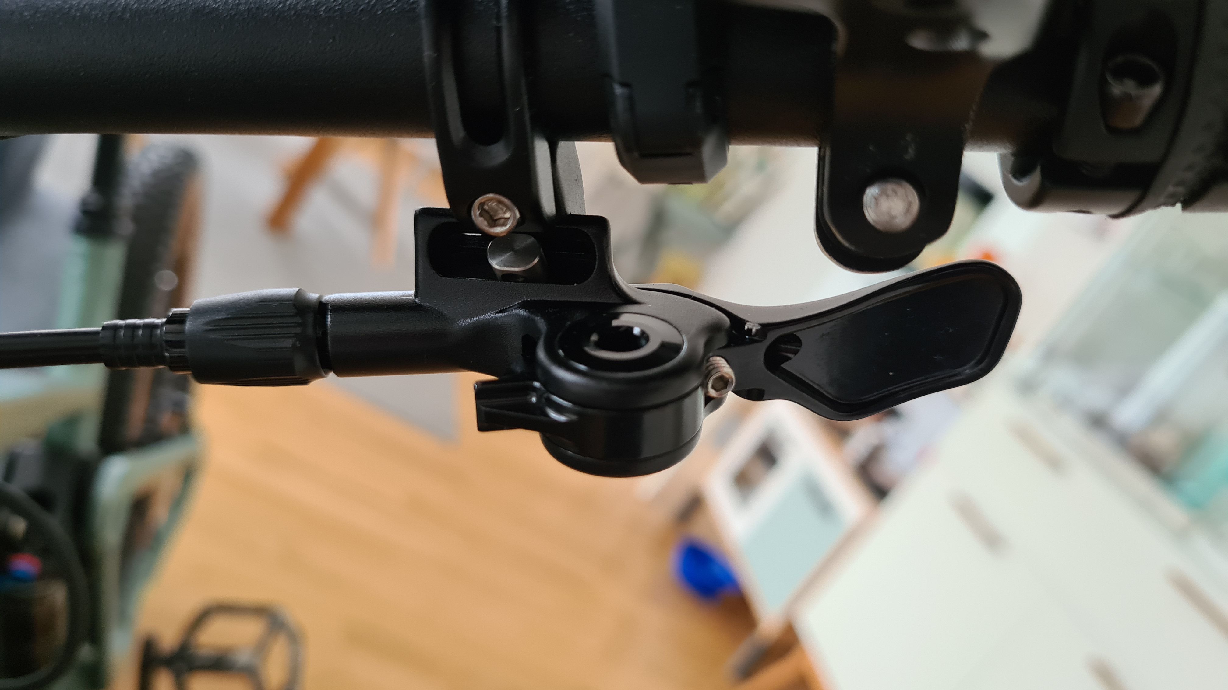

Ich werde mir dann wohl noch eine neue Sattelstütze kaufen. Entweder eine der hier empfohlenen, oder eine OneUp Components Dropper Post V2, die anscheinend bei Preis / Leistung überragend ist. Wie finde ich denn heraus, ob ich auch noch ne neue Remote brauche?

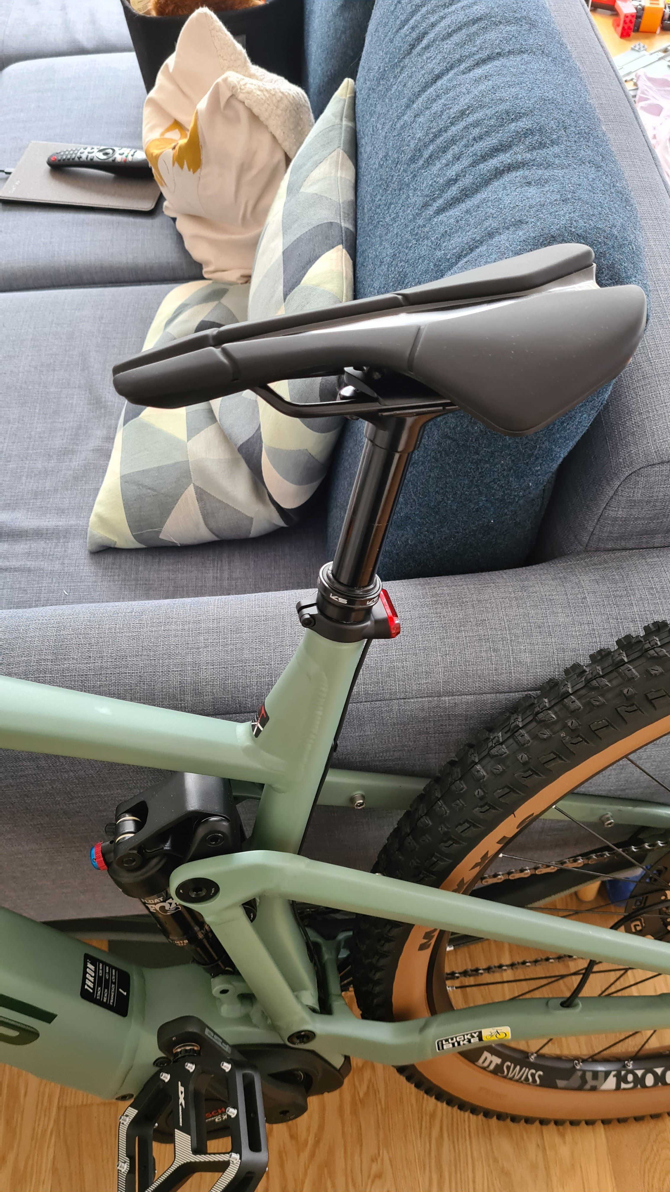

So, hier endlich die Bilder von der Sattelstütze und vom Hebel.
Die Idee mit dem Tausch finde ich gut. Sehe zwar keine Aussichten auf Erfolg, aber fragen kostet ja nichts. Ansonsten verkaufe ich sie halt. Was ist denn ein realistischer Preis dafür? Wurde ja nie benutzt.

@Pasfella knappe 100 Euro für die E30i wäre ja top. Dann muss ich ja nur 100 drauf legen. Super Nachrichten, dass die Umrüstung einfach gehen sollte. Also keinen Zug neu verlegen? Musste für die hintere Bremse heute den Motor absenken. War dann doch ein kleiner Akt (hat aber gut geklappt).
Wie Ermittler ich denn jetzt den Hub für die neue Sattelstütze? Einfach ab Klemmung messen, wie groß der Hub in meiner Sitzposition ist und dann die Ausführung nehmen, die möglichst nah dran, aber nicht drüber ist. Von wo bis wo messe ich genau?
Ja

Der Hub der jetzigen Stütze beträgt 170 mm. Mit Schuhen ist mir die oberste Position ca. 0,5 - 1 cm zu hoch. Blöd, dass das so knapp ist. Aber wenn ich dann z. B. mal Schuhe anziehe, die eine dünnere Sohle haben, passt es dann noch weniger. Naja, dann werde ich wohl in eine 150er investieren.
Ich habe gerade bei Bike-Components angerufen, weil ich noch ne Frage hatte. Sind dann kurz auf das Thema Sattelstütze gekommen und der Mitarbeiter meinte, dass ich nen neuen Zug brauche. Ich verstehe allerdings nicht warum. Der jetzige Zug ist sogar noch deutlich zu lang und muss noch gekürzt werden. Könnt ihr mir weiterhelfen?
Wollte jetzt eigentlich nur die OneUp V2 bestellen und dachte, ich tausche die einfach aus, ohne nen neuen Zug verlegen zu müssen.

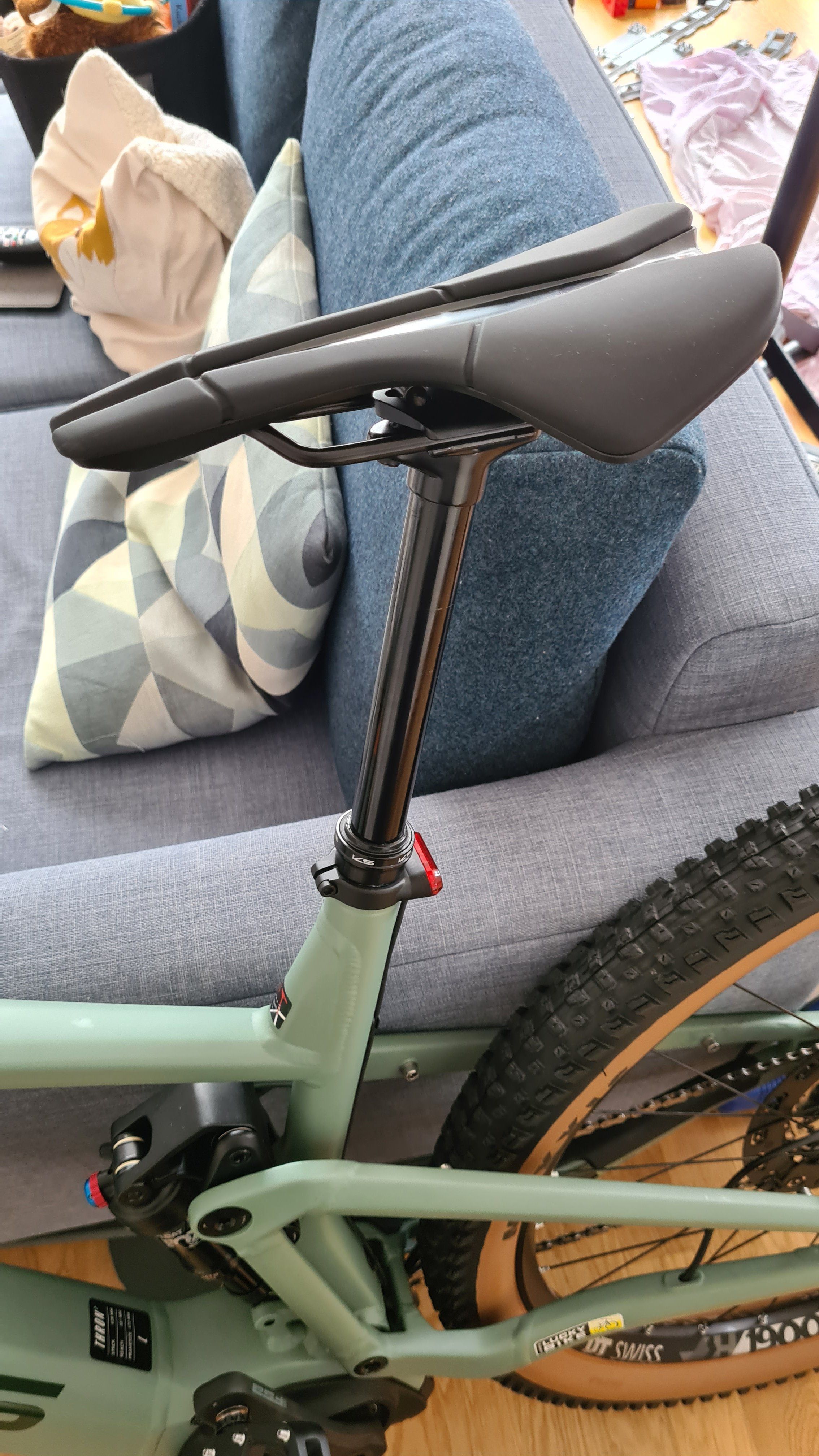

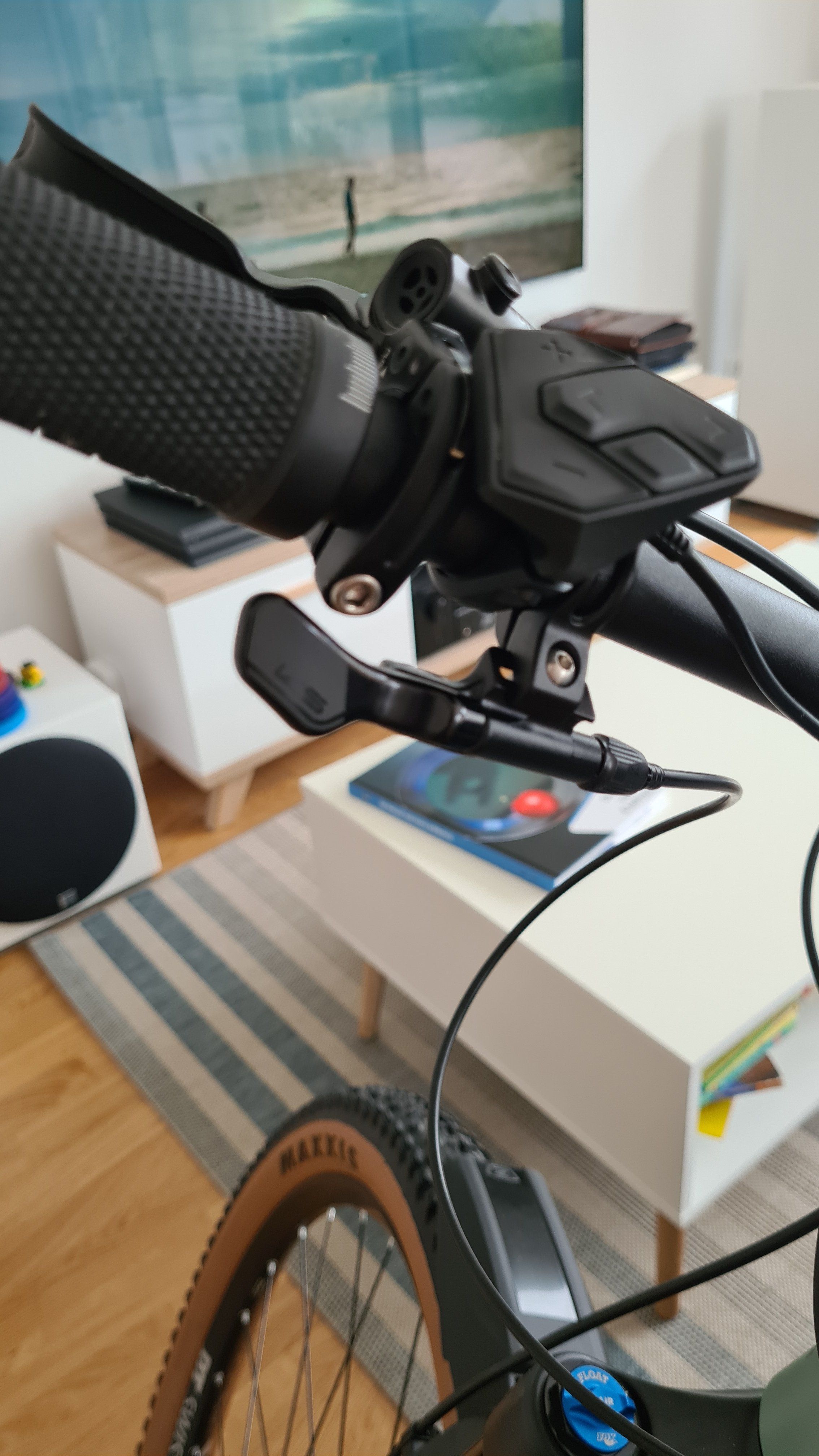

Mal eine Rückmeldung von mir. Habe die OneUp V2 eingebaut. Habe auch den originalen Hebel dazu bestellt, in i-Spec EV Ausführung. Sieht schön aufgeräumt aus.
