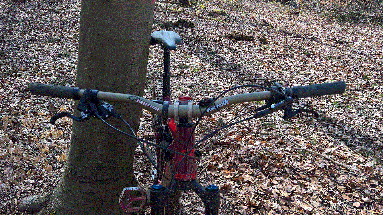

Kannste mal bitte a bild hier reinstellen wie das samy mit der renthal Kombi aussieht.. Würde mich mal interessieren.. Ich kann mich nämlich nicht für renthal Fatbar oder raceface Turbine r entscheiden :) .

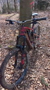

Hier die Bilder vom SAM mit der Renthal Kombo
