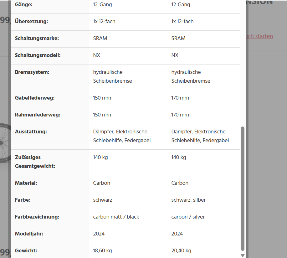

Zwischen ST 10.0 und LT 10.0 liegen nur 600 Gramm Unterschied (18,4 kg vs, 19 kg).
Aber ich hatte auch irgendwie im Kopf dass das ST 4.0 leichter sein solle....nun ja.

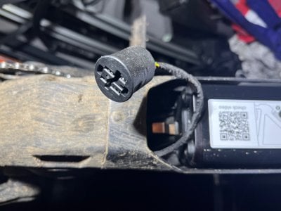

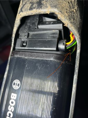

Erfahrungsbericht Conway LT:
Der Bosch SX Akkuhalter (made by Bosch) ist tatsächlich ein sehr sensibles Stück.
Nach zwei Monaten schon defekt. Ein neuer Halter kostet zwar nur 11€ komplett, nervt aber, da nicht verlässlich!! Absoluter minus-Punkt, hier sollte Bosch ein Re-Design des Akkuhalter vornehmen. So wie aktuell umgesetzt, definitiv nicht für den täglichen Ein und Ausbau geeignet!
Das Verriegelungs-Schloss sitzt auf einer Schiene und besteht am oberen Ende aus einem „Block“ Spritzgussteilen die wild ineinander geklickt sind. Dabei sind die Lagerungen der Spannfedern für den Verriegelungsmechanismus des Schlosses sehr spielbehaftet. Scheint nicht für hohe Entnahmezyklen ausgelegt… dafür eher auf „low budget“ 97 [email protected] Stk.-Teil.
Um die tägliche Akkuentnahme bei der Hausrunde, bei der ein 400-Akku i.d.R. reicht, zu umgehen, habe ich einfach eine original Ladebuchse mit Stecker fürs Smart-System mit 810mm Kabellänge von Bosch gekauft und an den Dual-Port am Kopf des Akkuports eingeklickt. Auf Foto mit Markierung zu sehen. Der Platz reicht locker aus, um das Kabel seitlich neben den anderen Leitungen nach hinten herum ums Schloss nach unten unterhalb des Akkus Richtung Motor (da ist Platz zum Verstauen) zu führen.
Somit kann ich jetzt einfach die Rahmen-Akku-Abdeckung abmachen und das Ladegerät an der Buchse anschließen. Eine Sache von 10sec. Für mich perfekt so und die fragile Halterung bleibt geschont.
Wenn man dann auf der größeren Runde den Zweit-Akku im Auto tauscht, ist das Kabel auch nicht im Weg und problemlos möglich.
Sozusagen ein interner DIY-Ladeport, der sogut wie nix wiegt und seinen Zweck erfüllt.
