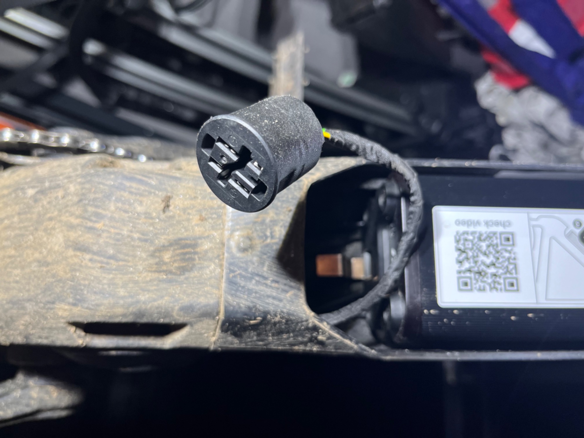

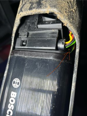

Um die tägliche Akkuentnahme bei der Hausrunde, bei der ein 400-Akku i.d.R. reicht, zu umgehen, habe ich einfach eine original Ladebuchse mit Stecker fürs Smart-System mit 810mm Kabellänge von Bosch gekauft und an den Dual-Port am Kopf des Akkuports eingeklickt. Auf Foto mit Markierung zu sehen. Der Platz reicht locker aus, um das Kabel seitlich neben den anderen Leitungen nach hinten herum ums Schloss nach unten unterhalb des Akkus Richtung Motor (da ist Platz zum Verstauen) zu führen.
Somit kann ich jetzt einfach die Rahmen-Akku-Abdeckung abmachen und das Ladegerät an der Buchse anschließen. Eine Sache von 10sec. Für mich perfekt so und die fragile Halterung bleibt geschont.
Wenn man dann auf der größeren Runde den Zweit-Akku im Auto tauscht, ist das Kabel auch nicht im Weg und problemlos möglich.
Sozusagen ein interner DIY-Ladeport, der sogut wie nix wiegt und seinen Zweck erfüllt.
