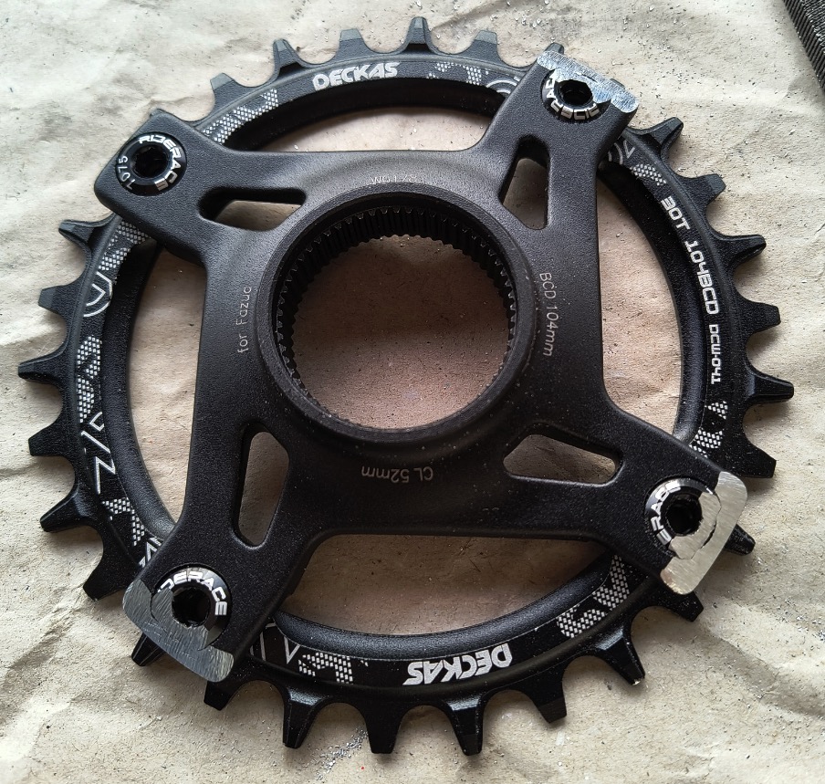

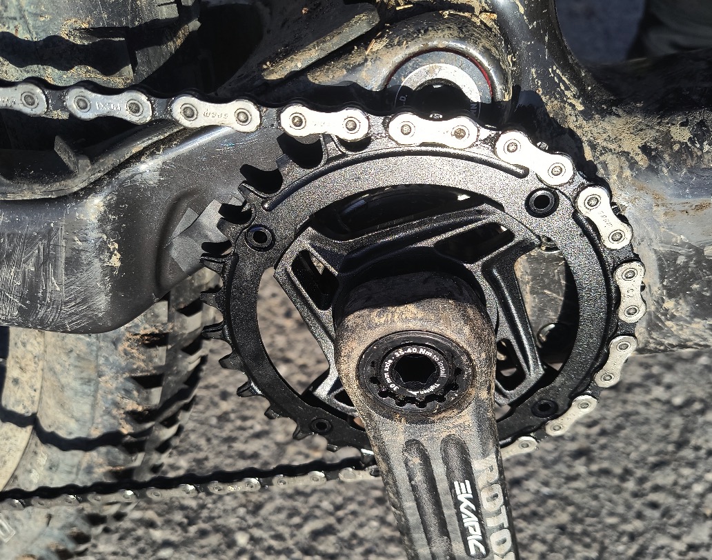

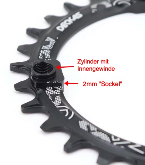

30er Kettenblatt
User Peter B. brachte mich auf die Idee, vorne ein 30er Kettenblatt zu montieren. "Normale" Spider-Kettenblätter mit 30 Zähnen haben einen 96er Lochkreis. Das kleinste "normale" Kettenblatt mit 104er Lochkreis ist ein 32er. Nur durch ein spezielles Design des Kettenblattes ist es möglich, ein 30er auf einen 104er Spider zu montieren.
Im Aufnahmebereich hat das 30er Kettenblatt einen 2 mm Sockel und einen anschließenden Zylinder mit Innengewinde. Der 2 mm Sockel verändert allerdings die Kettenlinie um 2 mm. Beim E13 Spider wird die Kettenlinie dabei von 55 auf 53 mm reduziert und beim FSA Spider von 55 auf 57 mm erhöht. Den FSA Spider gibt es allerdings auch in einer Variante mit 52 mm Kettenlinie, so dass man mit dem 30er Kettenblatt schlussendlich bei 54 mm Kettenlinie landet. Für die letztere Variante habe ich mich dann entschieden.

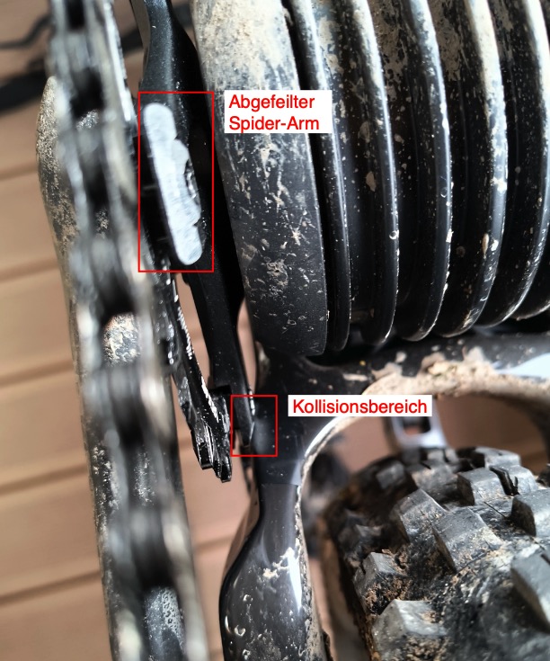

Um das Kettenblatt spielfrei auf dem Spider montieren zu können, musste ich den Zylinder um circa 0,5 mm kürzen. Bei der anschließenden Montage am Rad habe ich dann allerdings festgestellt, dass der Spider mit 52 mm Kettenlinie mit der Kettenstrebe kollidiert (nur in voll ausgefederten Zustand), da der 52er Spider 3 mm näher am Rahmen ist als der 55er. Die Überlappung ist allerdings relativ gering und deshalb habe ich mich dazu entschlossen, die Spiderarme abzufeilen, um eine Freigängigkeit zu erreichen. Die Kettenschrauben habe ich dann noch mit mittelfester Schraubensicherung montiert, damit sie sich nicht versehentlich lösen.
Zugegeben, das Ganze ist eine ziemliche Frickelei und auf Kante genäht. Aber hey, es funktioniert und der Spider mit Kettenblatt wiegt nur noch 109 g ;). Zudem harmoniert das 30er Kettenblatt besser mit meiner 10-42 Kassette. Jetzt bleibt nur noch abzuwarten, wie es mit der Dauerfestigkeit aussieht.
30er Kettenblatt
Im Aufnahmebereich hat das 30er Kettenblatt einen 2 mm Sockel und einen anschließenden Zylinder mit Innengewinde. Der 2 mm Sockel verändert allerdings die Kettenlinie um 2 mm. Bei E13 Spider wird die Kettenlinie dabei von 55 auf 53 mm reduziert und beim FSA Spider von 55 auf 57 mm erhöht. Den FSA Spider gibt es allerdings auch in einer Variante mit 52 mm Kettenlinie, so dass man mit dem 30er Kettenblatt schlussendlich bei 54 mm Kettenlinie landet. Für die letztere Variante habe ich mich dann entschieden.
Anhang anzeigen 93200 Anhang anzeigen 93201
Zugegeben, das ganze ist eine ziemliche Frickelei und auf Kante genäht. Aber hey, es funktioniert und der Spider mit Kettenblatt wiegt nur noch 109 g ;). Zudem harmoniert das 30er Kettenblatt besser mit meiner 10-42 Kassette. Jetzt bleibt nur noch abzuwarten, wie es mit der Dauerfestigkeit aussieht.
Sehr cool, der Lohn der Experimentierfreudigen 👍🏽🚲🛠️😁
