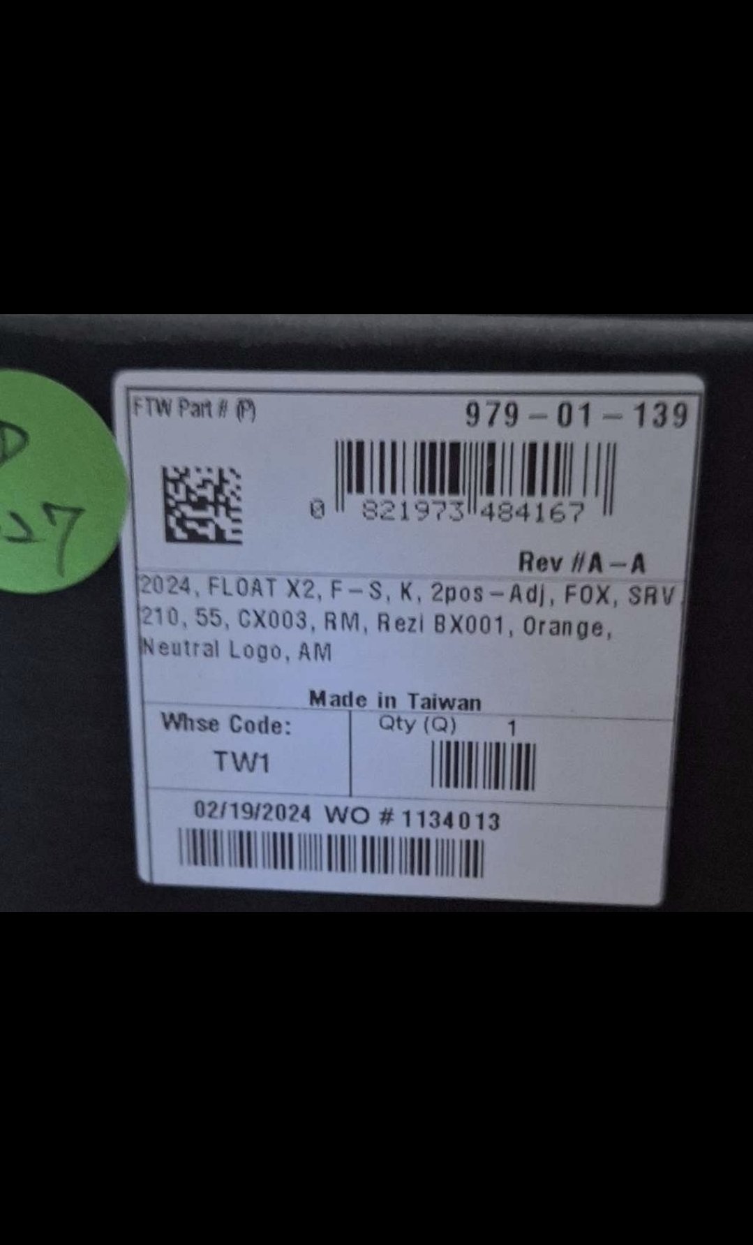

Hey
Hätte gerne einen anderen Dämpfer im 8.8
Wäre der Fox x2 was fürs bike?
Hoffe da steht die genaue Abstimmung am Pickerl
Danke
Gruß Shorty

Ok danke für die Info
Das ist also einer mit einer allgemeinen Abstimmung
Sagen wir mal "mit einer" Abstimmung.
Der 2024 Float X2 F-S (Factory Series) hat soviel verschiedene Basistunes:
Compression Tunings:
  • CX001/BX001
  • CX002/BX001
  • CX003/BX001
  • CX004/BX001
  • CX005/BX002
Rebound Valving assemblies:
  • RM
  • RF
  • ECR010
  • JCR010
Und weil Focus keine X2 verbaut, kann dir auch der Hersteller nicht sagen, was irgendjemand mal ab Werk für gut herausgefahren/entschieden hat. Also bleibt dir wohl nur das Ausprobieren, immerhin eine 50/50 Chance, dass du es gut findest XD
