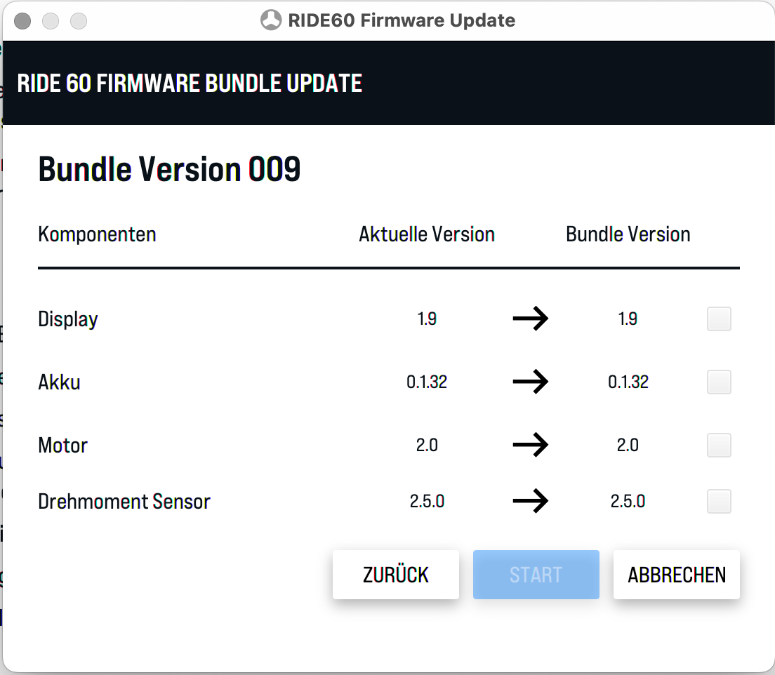

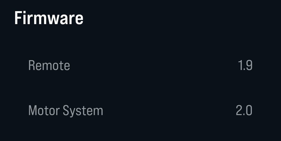

"...Die Firmware ist aktuell ..."
So, ich bin heute einen Schritt weiter. Tatsächlich reagiert das Bike wie vermutet durch den Bewegungssensor und aktiviert sich somit auf Bewegung, zumindest die Bluetooth Schnittstelle und wer weiss was da noch alles "hochfährt".
Ich bin eben heimgekommen und konnte mich nicht mehr mit der App verbinden. Bissl am Bike gerüttelt und geschüttelt und siehe da App Verbindung wieder möglich ohne das System selbst einzuschalten.
Ist euch das Verhalten so bekannt und ist das irgendwo dokumentiert ? Im Handbuch habe ich dazu nichts gefunden.
Vermutlich läuft hier ein Timer ab und erst nach Zeit x im Stillstand schaltet das Fazua System komplett ab. Wenn man jetzt am Bike rumfummelt wie ich die letzten Tage dann verliert man locker 3-5% Akku täglich, not so nice.

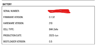

im Report könnt ihr dann z.B. sehen (in der Software auch) welche Firmware der BMS auf in eurem Akku hat:
Wie erwähnt, alles aktuell, hätte mich auch gewundert sowas checke ich eh als erstes, Wert im Systembericht passt auch, aber Danke trotzdem.

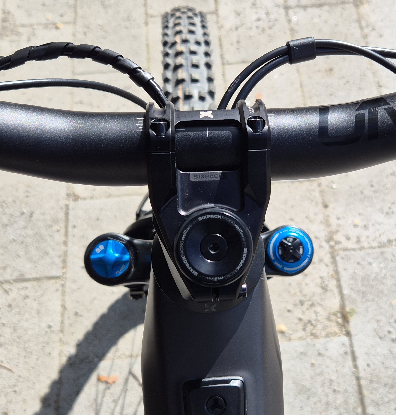

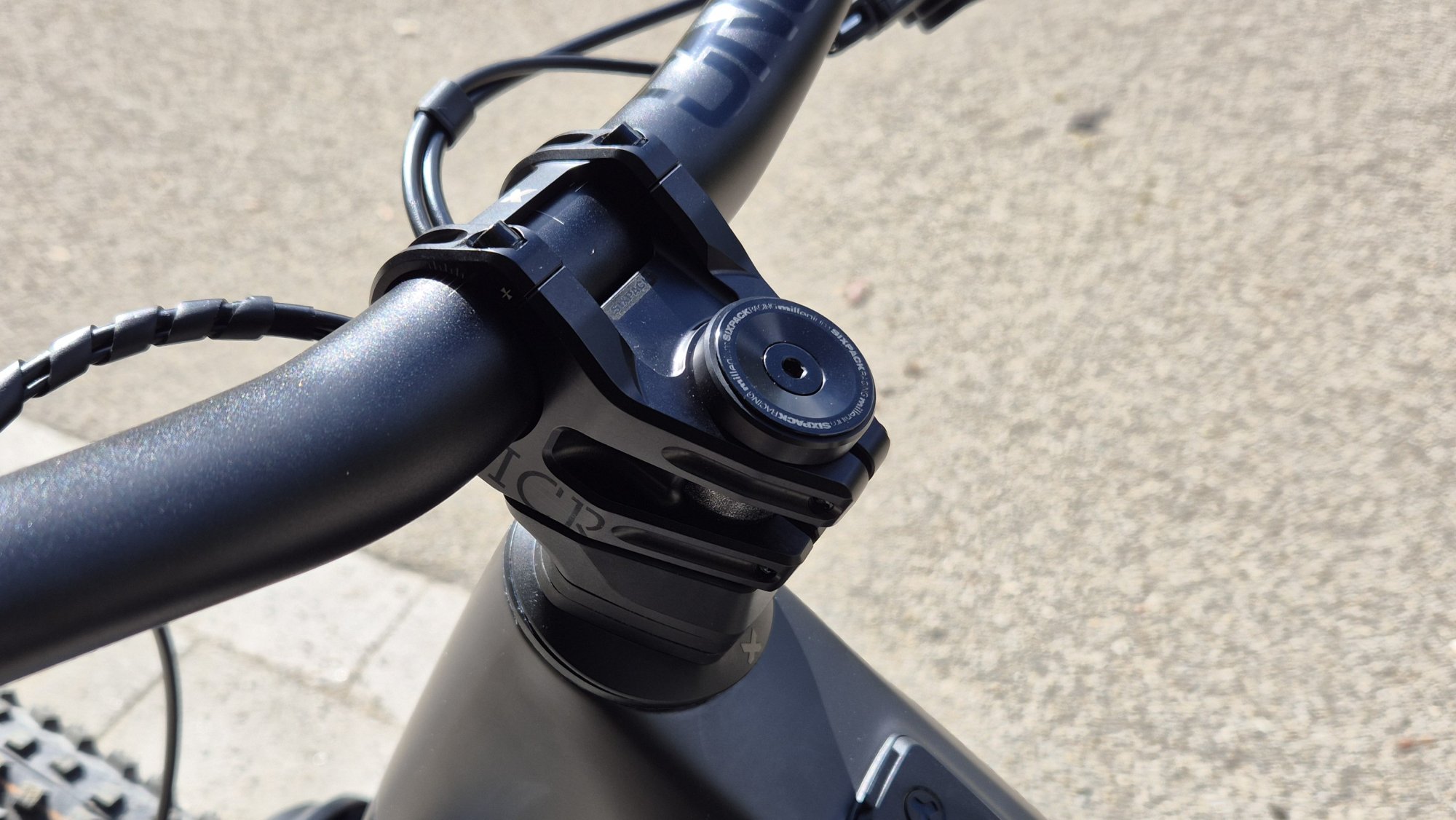

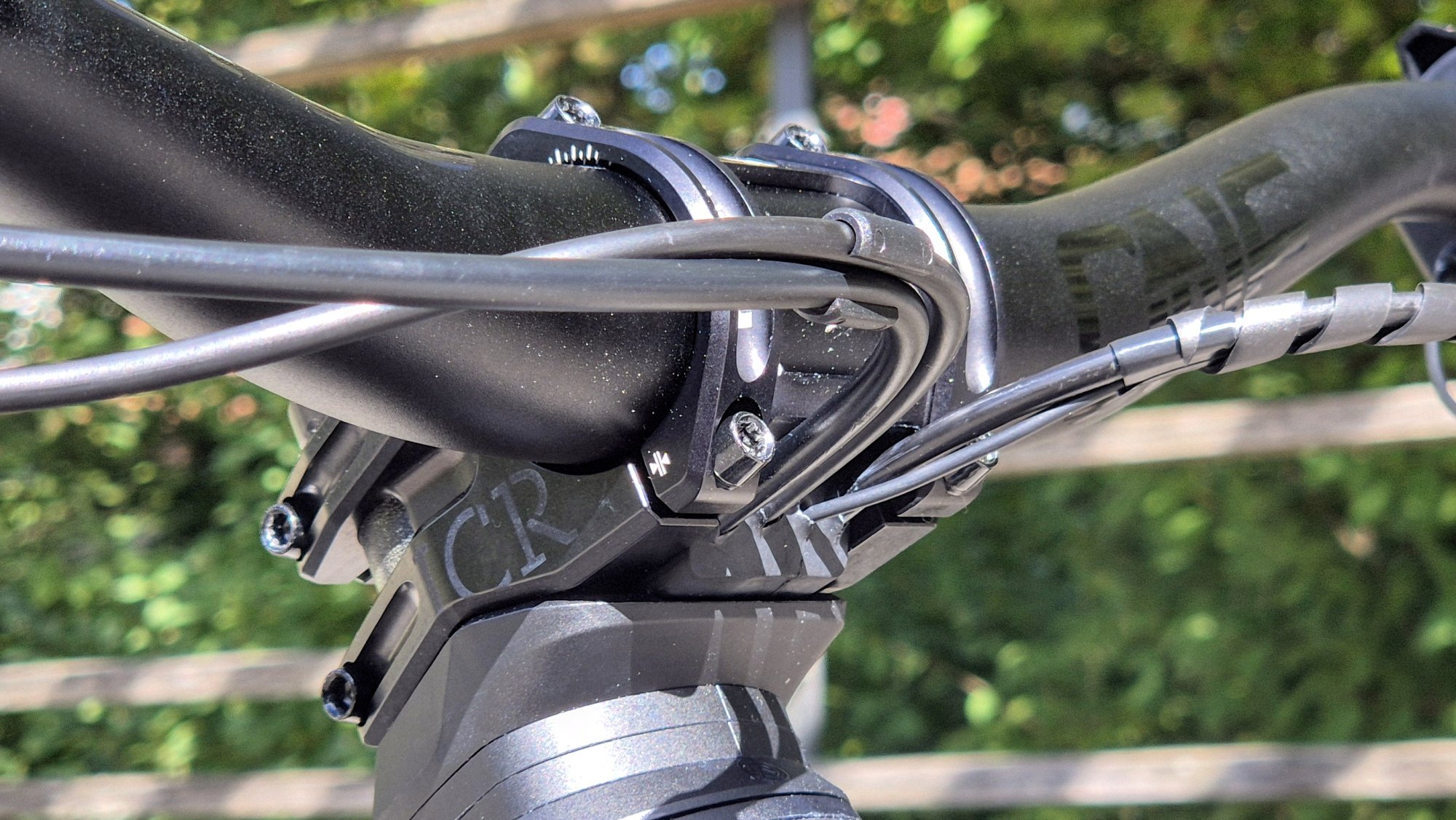

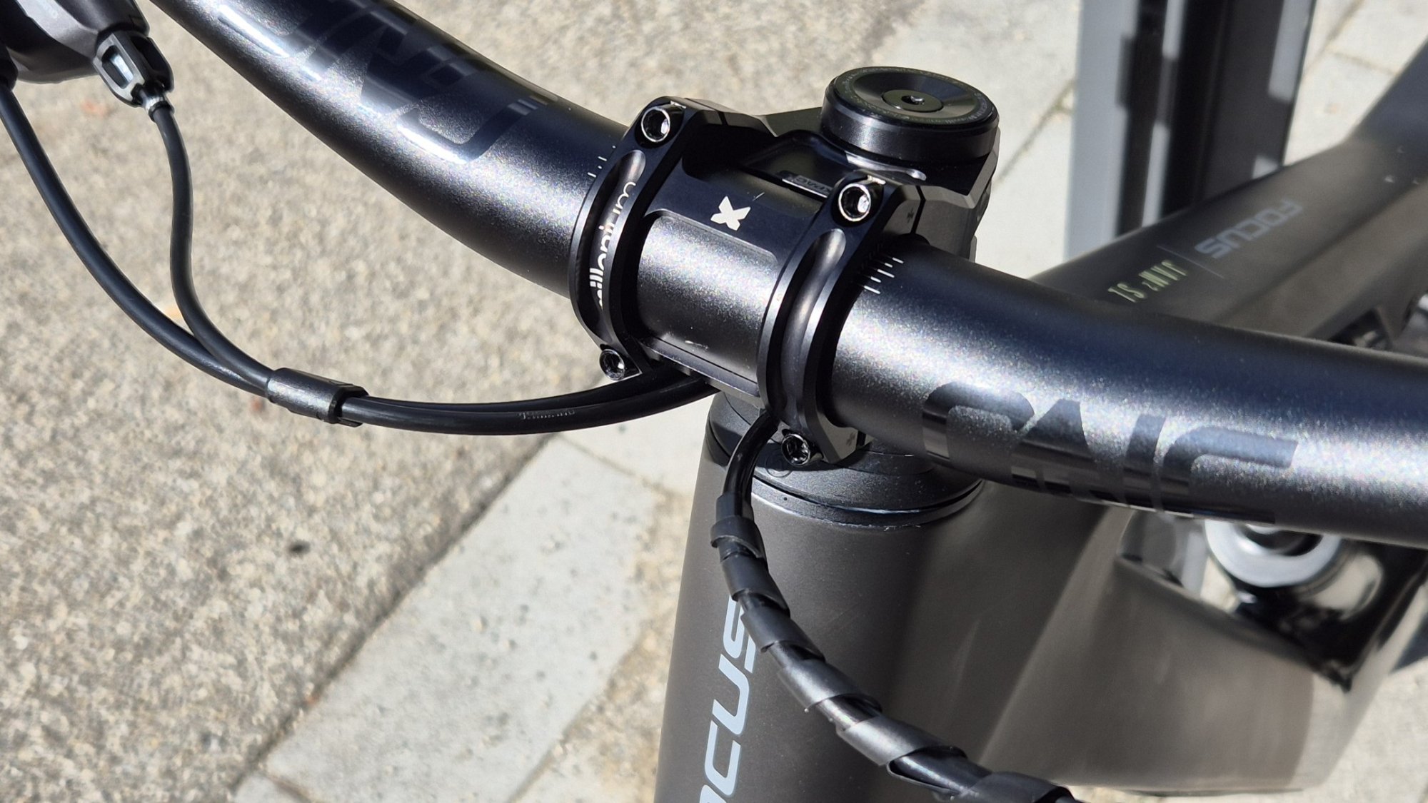

Also ich muss schon sagen der Sixpack Millenium ICR Vorbau ist schon schick 🤩
Gibt dem Bike wieder ein schöneres "Gesicht". 👍
Ps: ich hätte den Acros Steuersatzdeckel + 1x Aluminium Spacer Set für den Umbau zum abgeben. Bei Interesse einfach melden.
Den hab ich auch, zusammen mit dem Carbon Lenker. Optisch👍 und Gewicht ne Menge eingespart. Kann ich empfehlen am Black friday zu kaufen, da gab es letztes Jahr 50% 😉. Ist ja nicht mehr so lange hin
