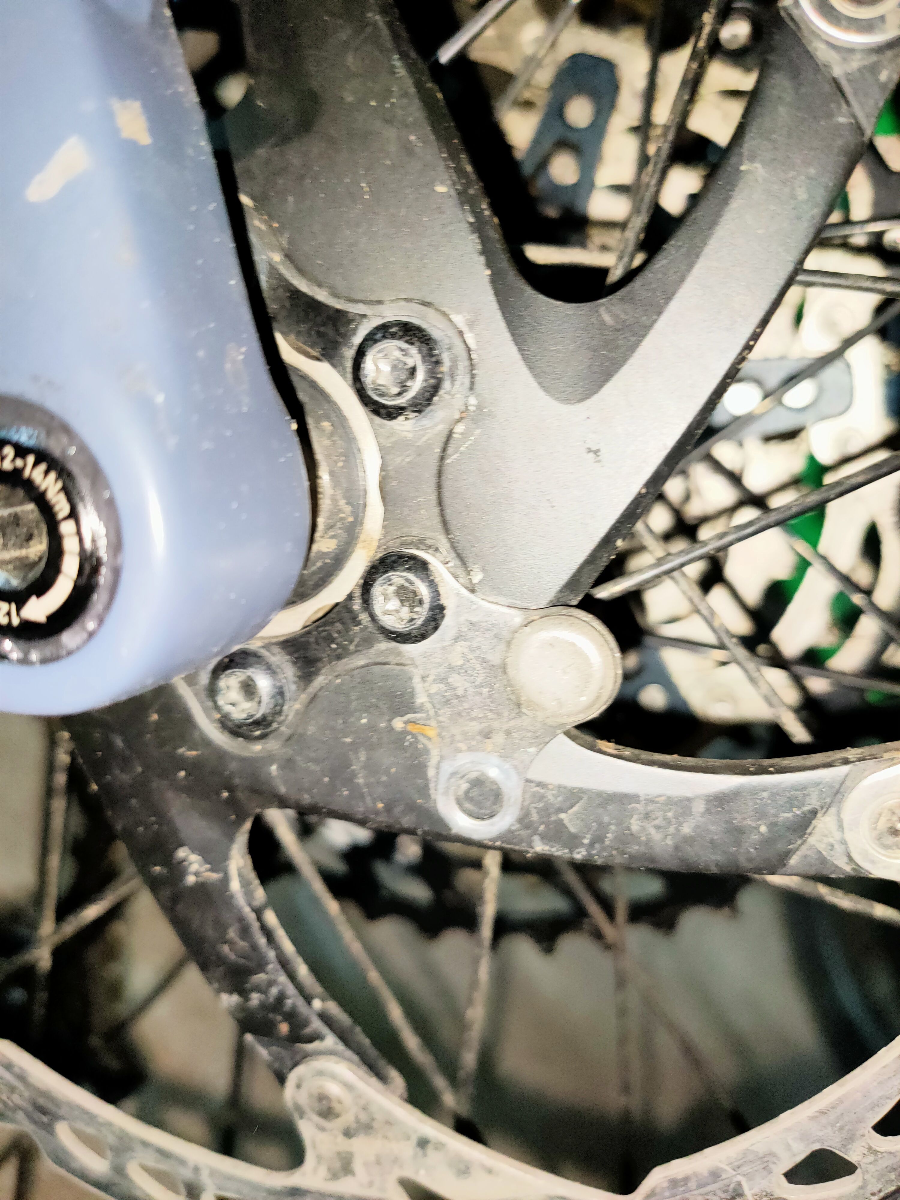

Erzähl mir nichts von Schwachsinn.
Der Motor hatte Aussetzer. Woran lag es? Richtig, weil Geber und Nehmer nicht optimal aufeinander abgestimmt waren.
Seitdem, da so ist, wie auf dem Bild funktioniert es tadellos.

finds total amüsant, dass du den magnethalter, der ein nahezu gleichseitiges dreieck darstellt an der ecke gedreht hast und dadurch den "abstand" änderst.
you made my day ! danke
