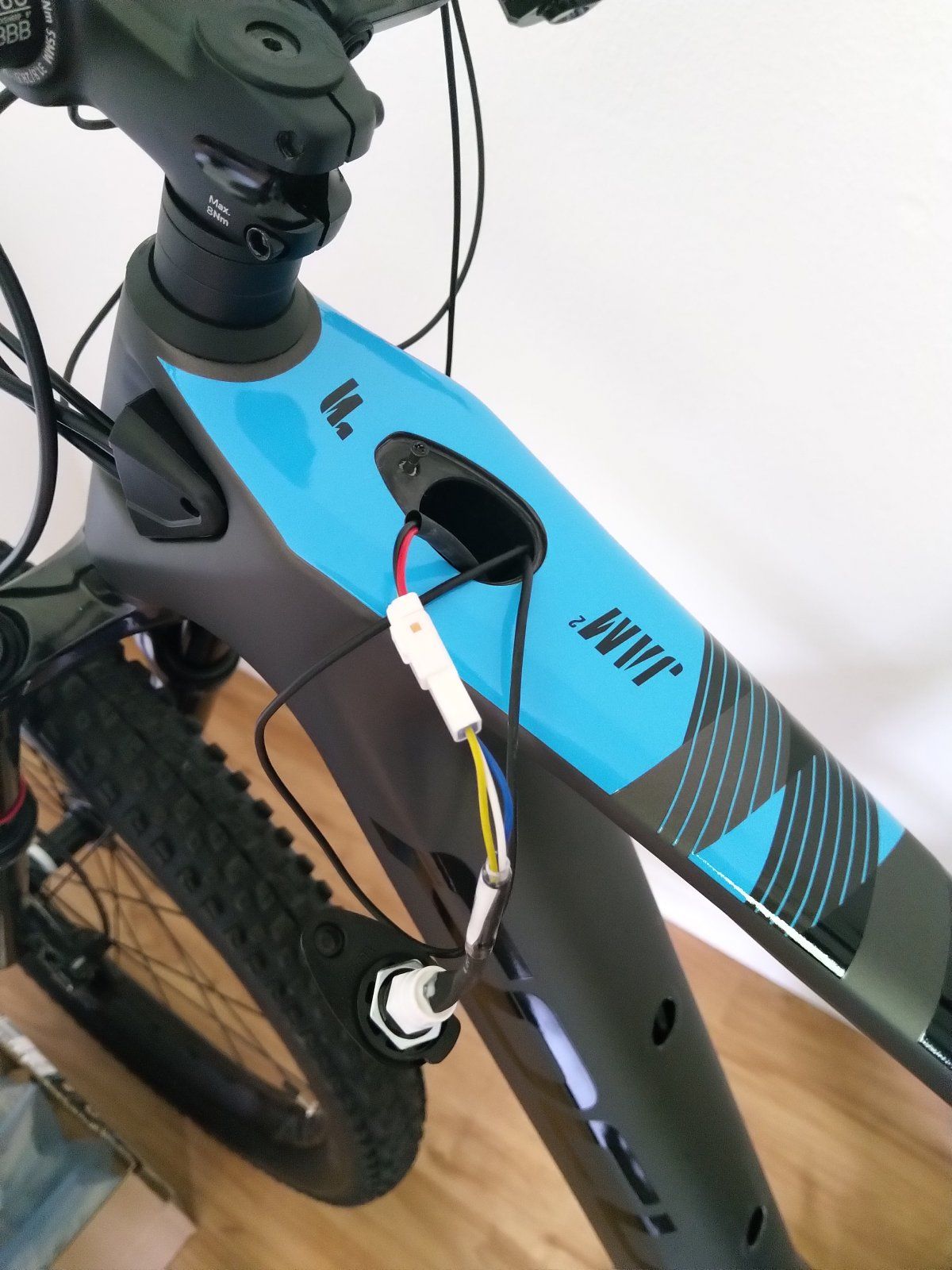

Bei schnellen Schlägen hab ich das Gefühl dass der Akku sich bewegt. Richtig geräuschvolles Klappern ist es nicht. Aber die Bewegung überträgt sich an den Lenker. Ich kann den Akku am oberen Ende auch leicht bewegen wenn ich drücke. So leichtes Spiel von 1 vielleicht 2 mm. Habt ihr das auch? Ist bei euch alles ruhig?
Vor allem würde mich interessieren wie ich das korrigiere
Bei meinem Shimano-Antrieb befindet sich auf höhe des Lenkkopfs ein Stecker welcher den Ein/Aus-Taster mit dem Kabelbaum verbindet. Könnte mir vorstellen dass das bei der Ladebuchse beim Bosch so ähnlich gelöst ist. Dadurch kann es auch zu unerwünschten Geräuschen kommen. Ich habe das mit Moosgummi gelöst und den Stecker damit eingewickelt.

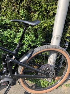

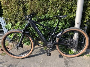

Moin, bzgl. Umbauten habe ich mir den SD-On Sattel von Canyon zugelegt, den ich gestern erstmals im Gelände testen konnte. Durch die „kleine Lehne“ kann man im Uphill richtig gut das Gewicht auf den HR Bringen und hat spürbar bessere Traktion. Der bleibt bei mir am Bike ...
Samstag mal knapp 20km Uphill Trails gefahren. Wenn ich da auf dem Sattel so gesessen hätte, wie der Designer sich das gedacht hat, hätte ich wohl einen Salto rückwärts nach dem anderen gedreht. Ich hatte alle Hände voll zu tun das Vorderrad unten zu halten. Wie soll ich denn jetzt noch Druck auf's Hinterrad bringen. Kommt der nicht von allein, wenn ich aufwärts fahre?
jeder mag eine etwas andre Fahrtechnik haben - ich bin beide Sattel auf derselben Trailfolge gefahren und dabei hatte der SD-on gegenüber meinem Ergon SME30 klare Vorteile. sollte ja auch nur ein Umbau-Hinweis für das Fokus Jam2 6.8 sein ...
