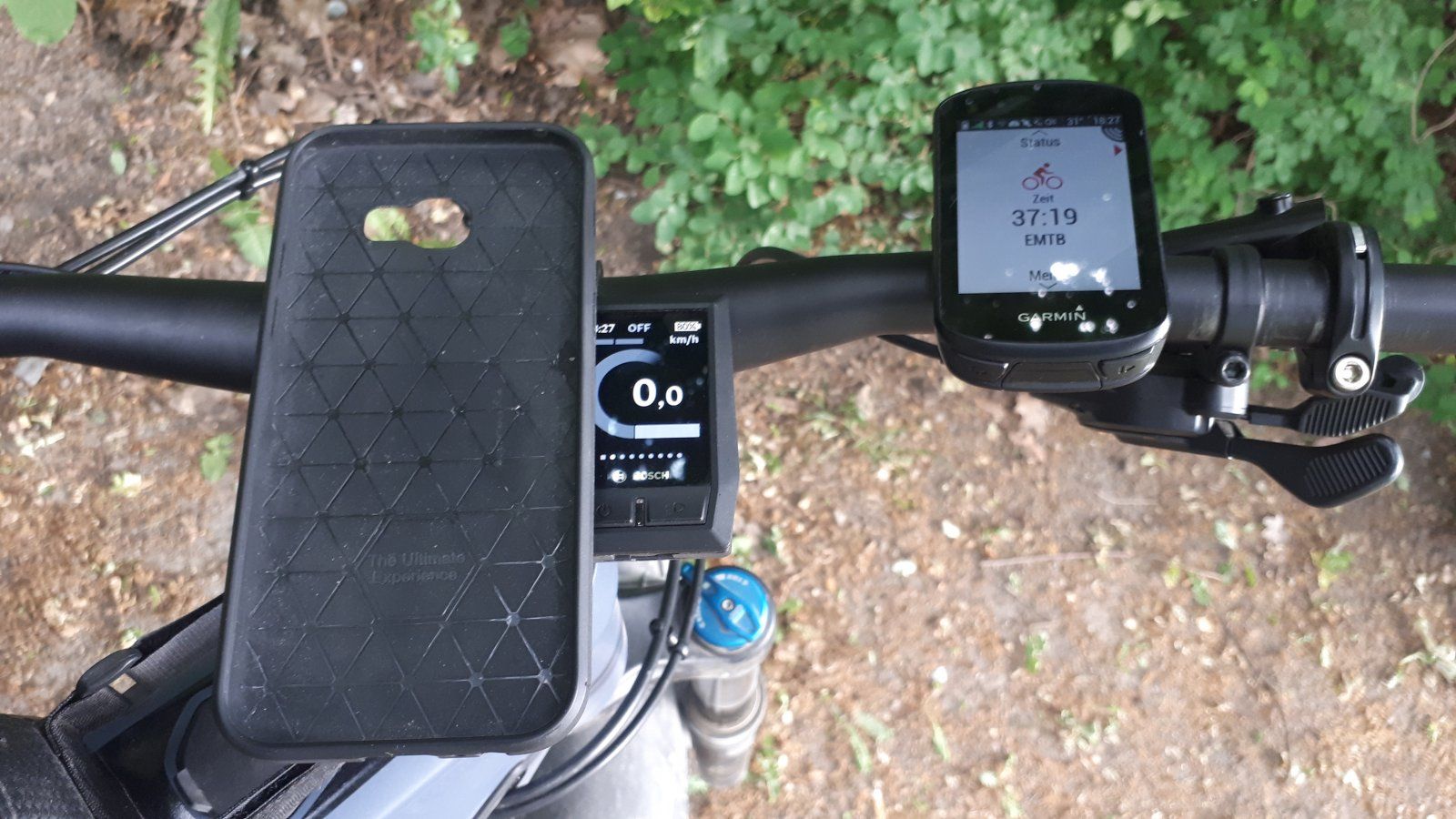

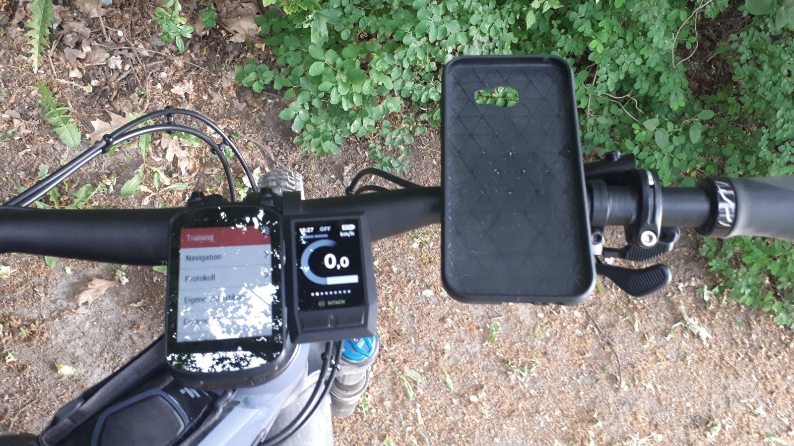

Es gibt Fahrrad-Tests, da wird bemängelt, dass das man mit dem Knie ans Kiox kommt, weil es neben dem Vorbau angebracht ist. Andere meckern, dass es oben drauf ist.... Ich lass meins oben drauf, mittig, dort guck ich während der Fahrt hin, nach vorn...
Ich würde mir gerne von SP Connect eine Handyhalterung installieren, damit ich mit mittels komoot navigieren kann.
Nun frage ich mich: Wie mache ich es am besten:
  • Kiox lassen wo es ist und
    • Handy vor dem Lenker positionenen
    • Handy neben dem Kiox positionieren
  • Kiox versetzen (wie hier gezeigt) und Handy an die Position des Kiox setzen
Habt Ihr da Erfahrungen / Empfehlungen?

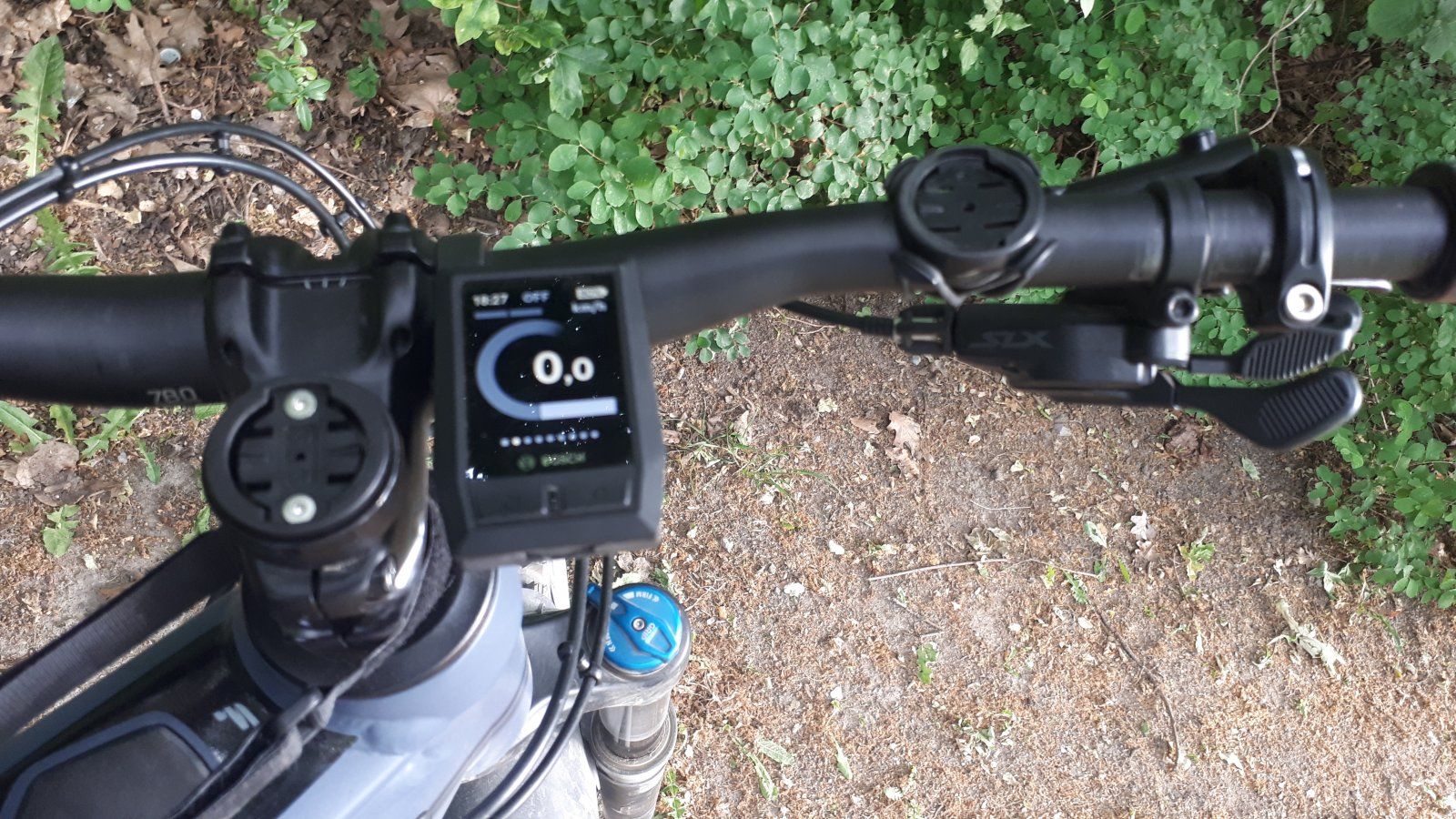

habe 2 garmin mounts.
da kann ich variieren wie ich lustig bin.
Handy in der Mitte verdeckt etwas den kiox. stört mich nicht.
oder umgekehrt
Ganz schön überladen, aber wenn man es braucht.

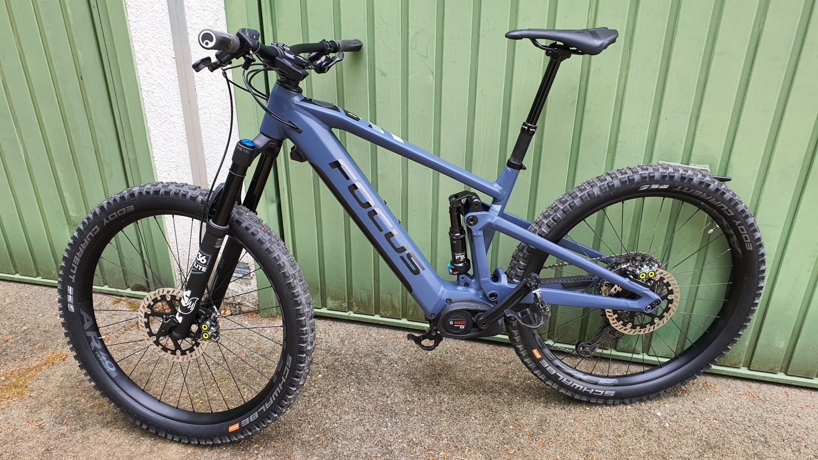

Habe mir auch ein Jam² Plus geholt und so einiges umgebaut. Zudem habe ich auch zwei extreme Mängel zu dene ich noch keine Lösung habe.
Umbau:
1. Bremse auf Magura MT7 mit MDR-P 203er Scheiben
2. Schalthebel auf XT
3. Griffe auf Ergon GA3
4. Sattel auf Ergon SM E-Mountain Core Prime
5. Federgabel auf Fox 36 Float 29" Grip2 Performance Elite
6. ACID Halter für Kiox
7. Mäntel auf Schwalbe Eddy Current
8. Vorne SKS Flap Guard black
Was mir nicht gefällt, sind die Ladebuchse oben und die Abdeckung der Batterie. Die Batterie ist fest mit der Abdeckung verbunden was super bescheuert ist. Ganz besonders wenn ich das Bike auf dem Ständer am Auto transportieren möchte. Dann muss ich zwangsläufig den Akku an Bike lassen, sonst sabbert mir der ganze Dreck in den Rahmen. Mehr Gewicht am Träger ist halt bei zwei bikes eher schlecht. Zudem ist es ungünstig, wenn ich einen zweiten Akku mit nehmen möchte.
Das hat Cube absolut besser gelöst. Da ist die Klappe extra und zudem mit gummilippe am Rahmen abgeschlossen. Außerdem ist das Schloss für den Akku unter der Abdeckung und somit von Dreck geschützt.
Leider echt schlecht gelöst von Focus
