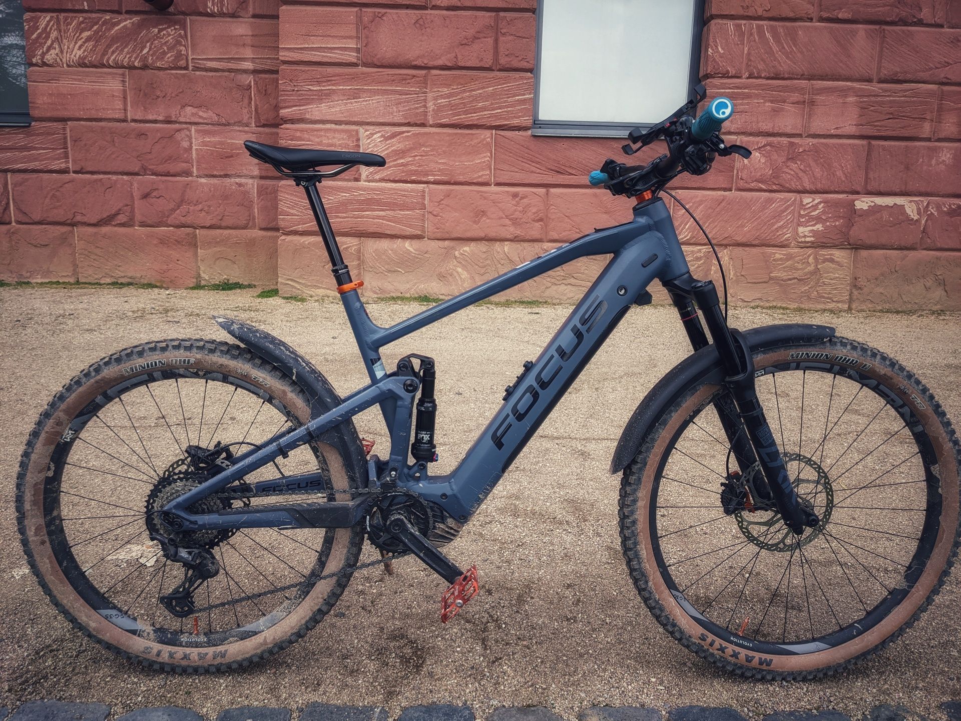

Hier mal ein aktueller Stand des Umbaus, Details im ersten Post.

Ob das einen Vorteil bringt weiß ich nicht.^^ Aber es ist nicht so das man DHF nur vorn und DHR nur hinten fahren kann.
Der Vorteil am DHF hinten ist, dass der sehr gut läuft auf den Mittelstollen. Man merkt allerdings das der auch sehr guten Seitengrip hat. Zum "driften" nicht so gut. ;) Ich habe das außerdem gemacht, da er etwas "fetter" ist mit 2,5" wie ein DHR.
DHRII ist einfach ein super Reifen und funktioniert hinten wie vorn einwandfrei. Läuft allerdings etwas "schlechter" wie ein DHF.
Da mich die kurze Kettenstrebe sehr gereizt hat, bin ich Mullet bisher nur auf kurz gefahren. Das Bike wird damit wesentlich agiler, was mir sehr zusagt. Probleme mit schnell steigendem Vorderrad kann ich nicht bestätigen. Liegt aber evtl. daran, dass ich auf einem XL Rahmen auch schön Gewicht verlagern kann.
Mit Blick auf die Agilität würde ich sogar davon abraten, Mullet auf langer Einstellung zu fahren. Dass sorgt nämlich für eine Absenkung des Hecks um ca. 2 cm und somit werden Sitz- wie Lenkwinkel flacher. Ich tippe mal um ca. 1-1,5 Grad, was schon ziemlich viel ist. Dann wirds ein Bike zum ballern.^^
Ahhh, OK.
Gut erklärt. Ich habe jetzt hinten eine 40 mm Felge. Dadurch wird der DHRII etwas breiter und "eckiger", und ich habe ein stabileres Fahrgefühl in Kurven, kann diese schneller fahren und mich noch weiter reinlegen.
Sehr hilfreich 🤷‍♂️ Was ist den nun der Effekt wenn man auf 36T umstellt?
Irgendwie scheint es mir, seit ich 36t fahre, das die Gangwechsel ein klein wenig Präziser und flotter erfolgen, eventuell da die Kette mehr Weg bei gleicher Kurbel Strecke zurück legt und ich so gerade bergauf wenn ich verrafft habe runter zu schalten, schneller in einen anderen Gang komme.
Oder eben der gute alte Placebo
