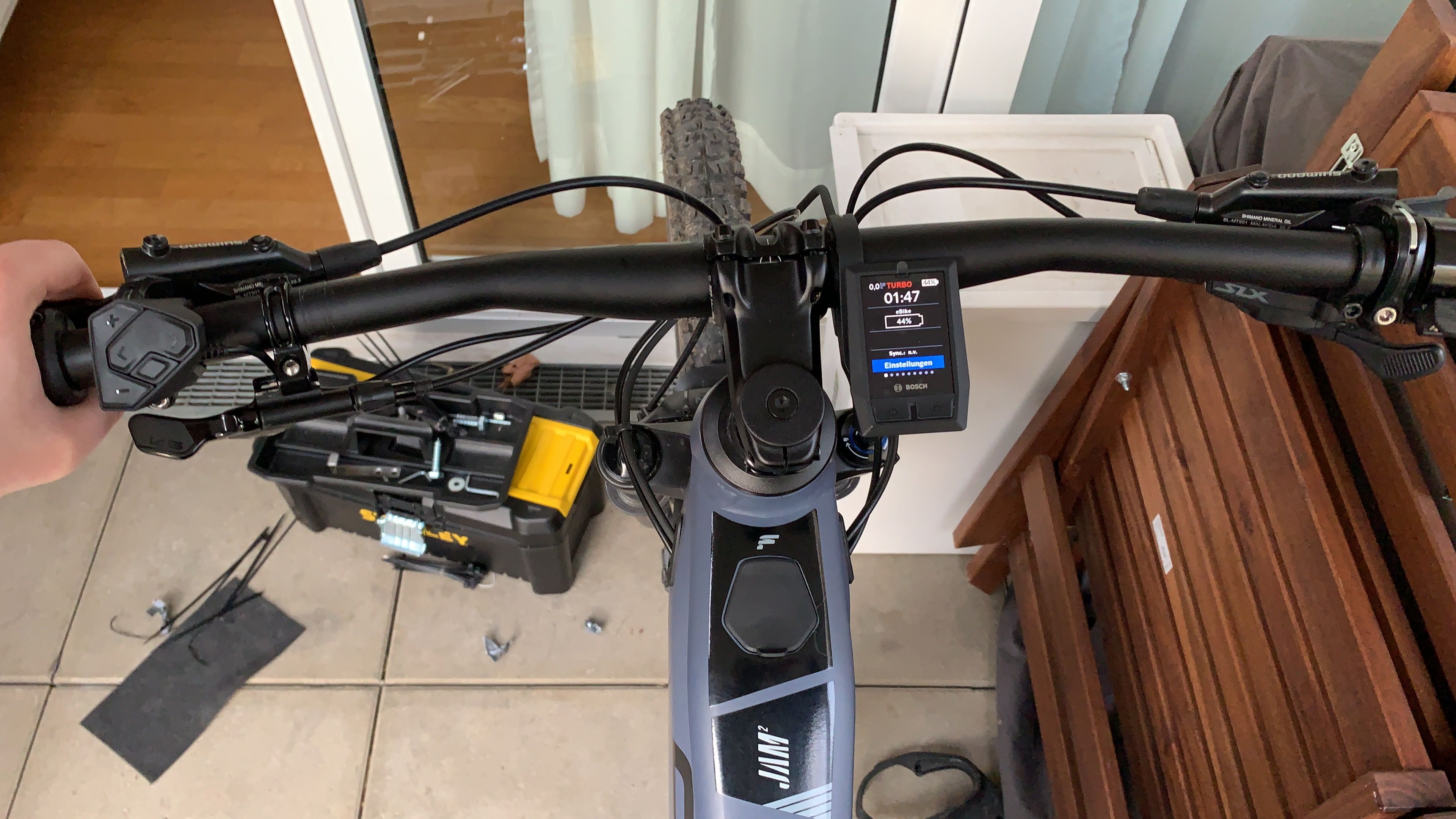

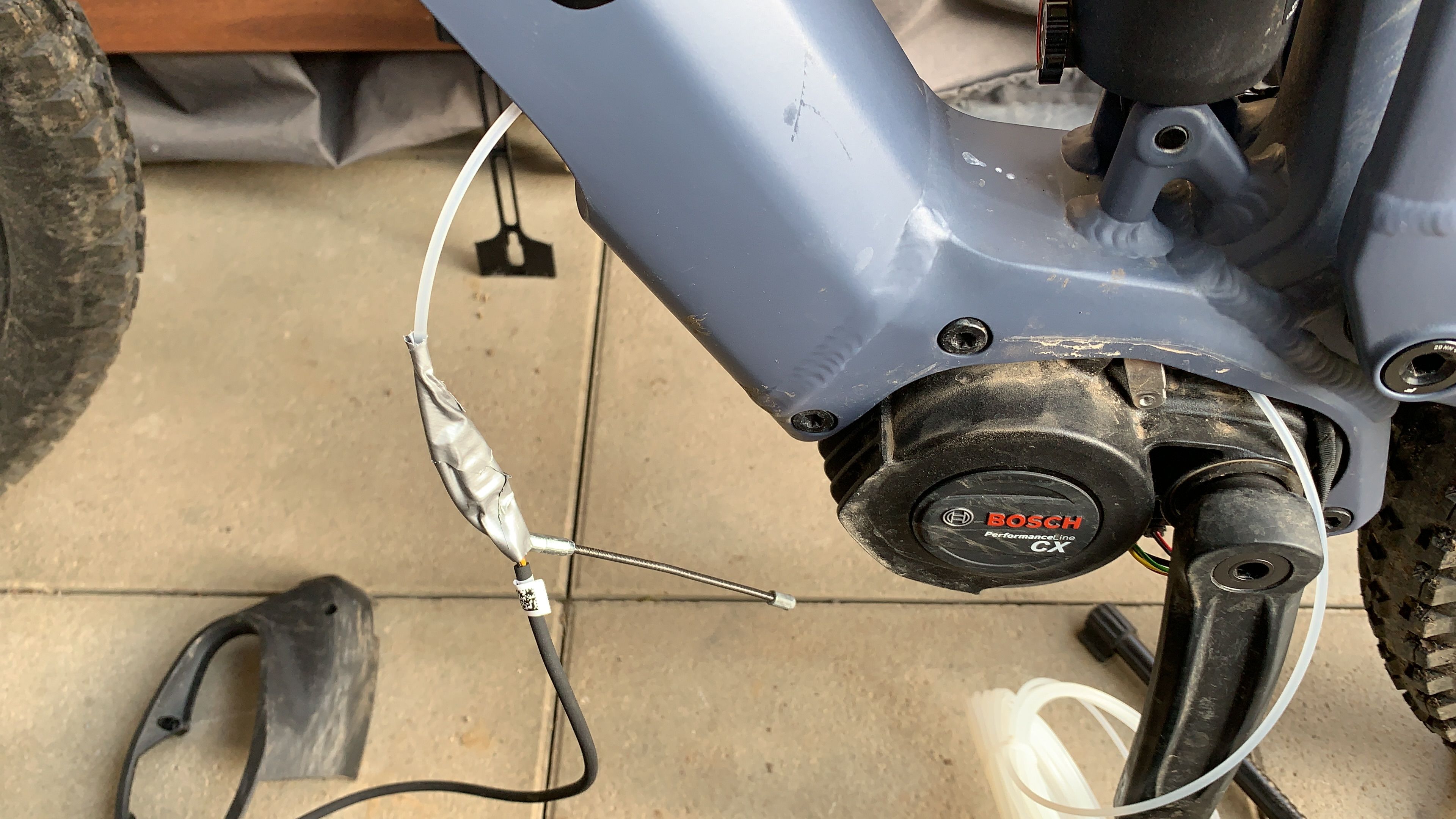

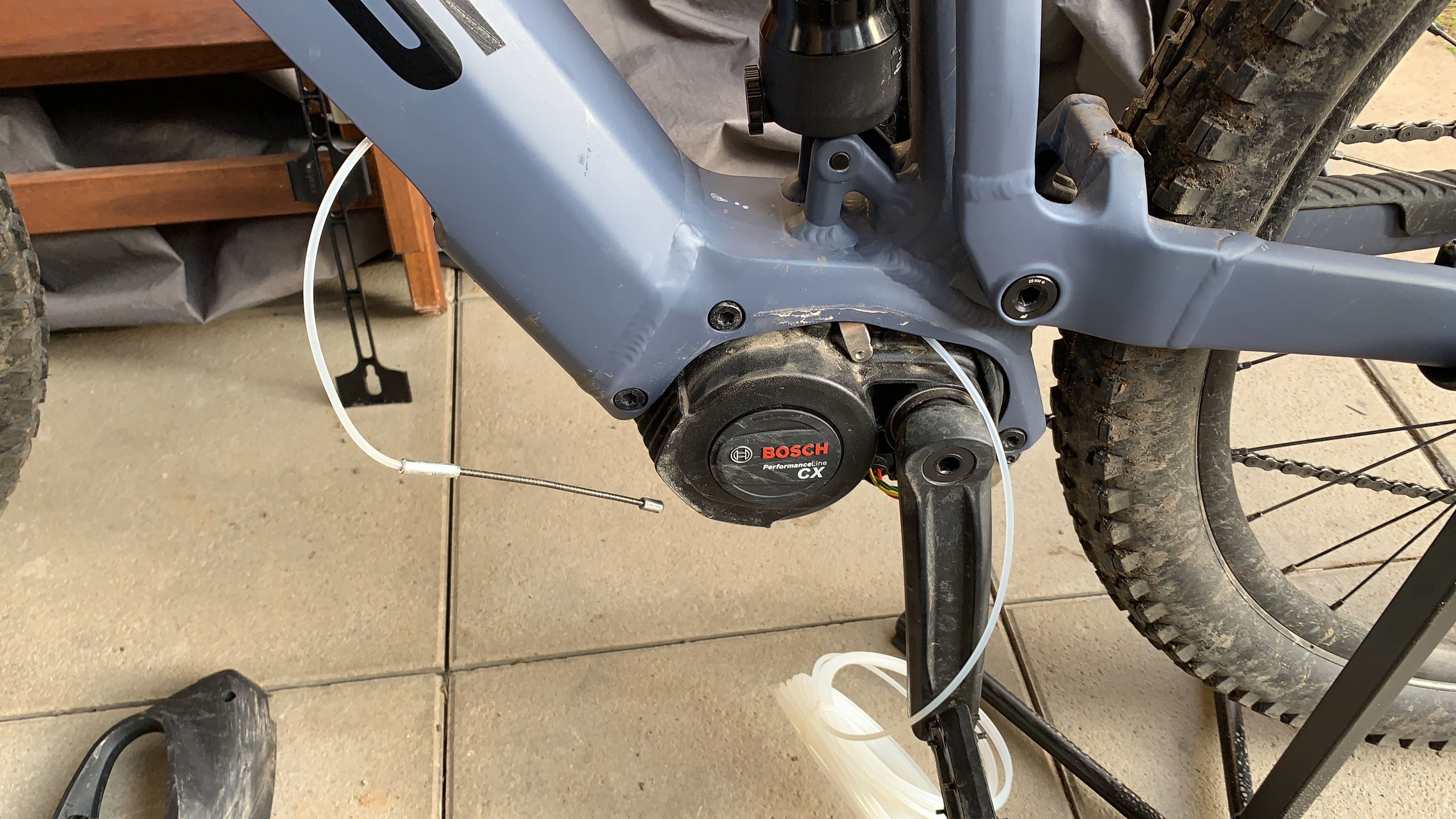

Hallo zusammen,
kurzes Feedback zu meinem Display-Umbau von Purion auf Kiox:
Hat alles super funktioniert ohne Motor abmontieren oder sonstiges. Ich habe eine Einziehhilfe vom Motor durch den Rahmen gezogen und dann das Kiox Kabel vorsichtig zum Motor gezogen. War alles in 30-45min erledigt! :)
Ich hab noch 3 Bilder von der kleinen Aktion angehängt :)

Super Kiox-Halterung übrigens

Bin bis Freitag unterwegs, ein passendes Foto habe ich aber auf dem Handy gefunden.
Die beiden Leitungen vor dem lenker sind Bremse und sattel.
Die Fernbedienungsleitung geht direkt zum Kiox.
Bremshebel ist xt8100 mit der Abstützung .die Klemme der Fernbedienung sitzt also zwischen bremsSchelle und Abstützung.
Durch die Hörnchen der Griffe liegt evtl alles dichter am kiox?
kann Freitag sonst noch ein paar Fotos schießen.
Ne passt schon. Ja, bei dir ist alles kompakter.
Hab nen 780 lenker mit 30mm rise drauf und die Schalter direkt am Griff. Da war nix mit dem kurzen Kabel.
Hab auch meine Hände ganz außen am Lenker immer.
