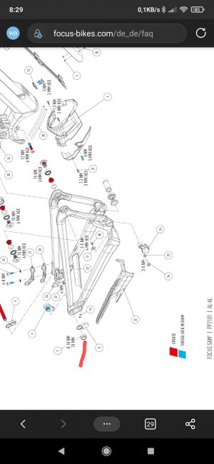

ich fahre ein JAM mit Bosch Gen4. Das Bike hat einen Flipchip. Jetzt habe ich die Befestigungsmutter des Schaltauges mit dem dazugehörigen Flipchip verloren. Weiß jemand die Gewindemaße, damit ich, bis ich Ersatz vom Händler habe, notdürftig das Schaltauge mit einer Ersatzmutter befestigen kann.
Artikelnummer:
KD325920005 Hanger Nut
KD325920047 Axle Washer Right 16x8mm
KD32590004 Hanger
Vielen Dank für die Info. Ich warte zur Zeit noch auf die Bestätigung meines Händlers, dass er mir die Teile liefert. Lieferdatum ungewiss. Die Mutter ist nach kurzer Fahrt mit dem Neurad abgefallen. Zwischenzeitlich möchte ich mir ne Ersatzmutter herstellen. Nach meiner Messung dürfte es sich bei der Hanger Nut um ein M16x1 Gewinde handeln.
Neeeeeeeeeeeeeeee.
M12x1,75 Gewinde.
Der Innendurchmesser der Mutter beträgt 15mm, Außendurchmesser knapp 16mm. Mit der Schieblehre messe ich 1 mm Steigung. Die Mutter hält das Schaltauge, in das die Steckachse eingeschraubt ist. Die Steckachse hat ein M12 Gewinde.

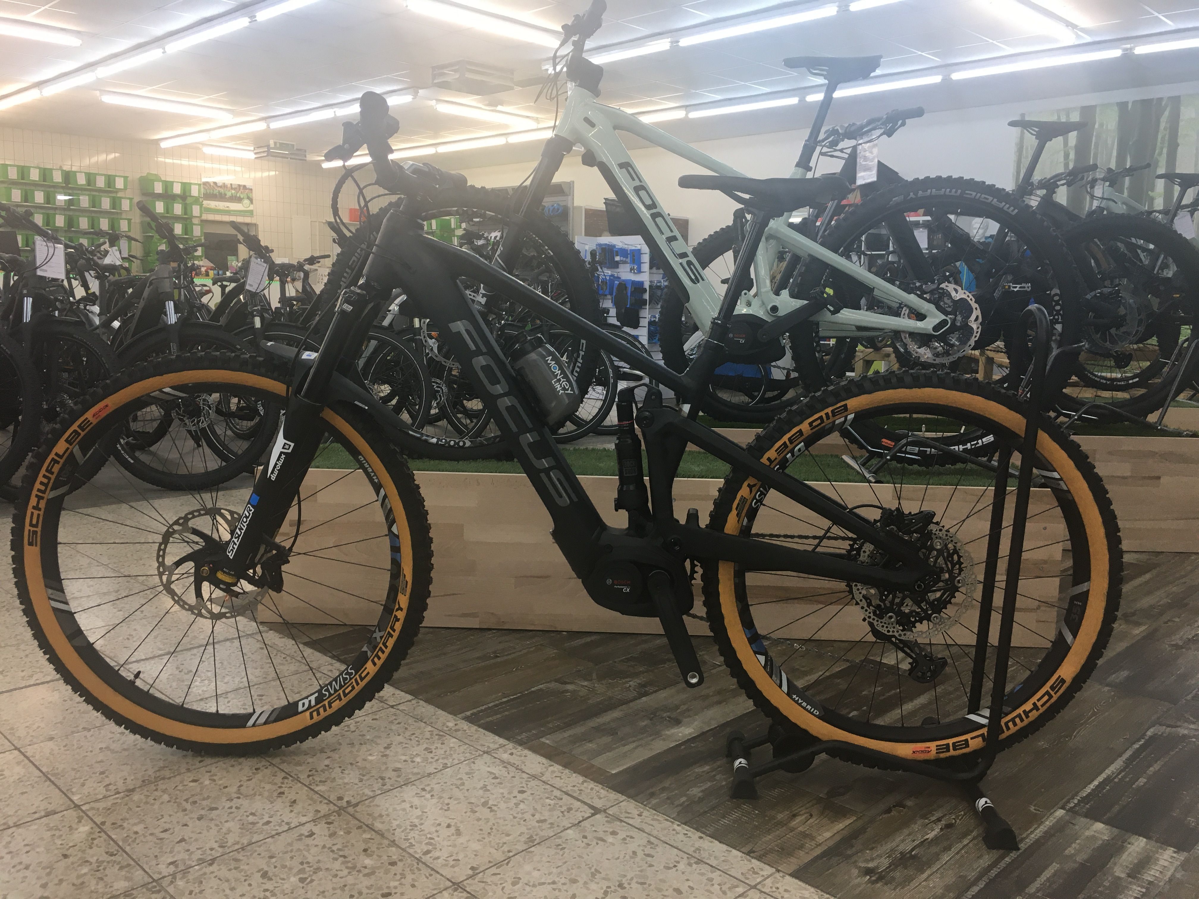

Was hast du alles am Bike geändert?

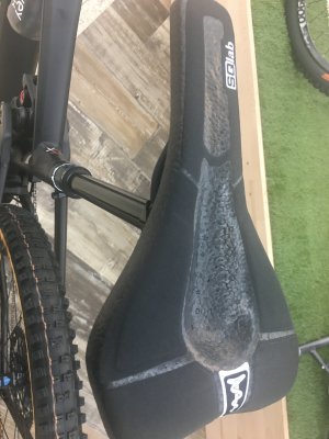

Ist das der Made in Germany Sattel von SQLabs?
So rein vom optischen her gefällt mir das sichtbare geschäumte Material nicht. Und vom Preis ist er auch nochmal 50€ Teurer als der Vorgänger.

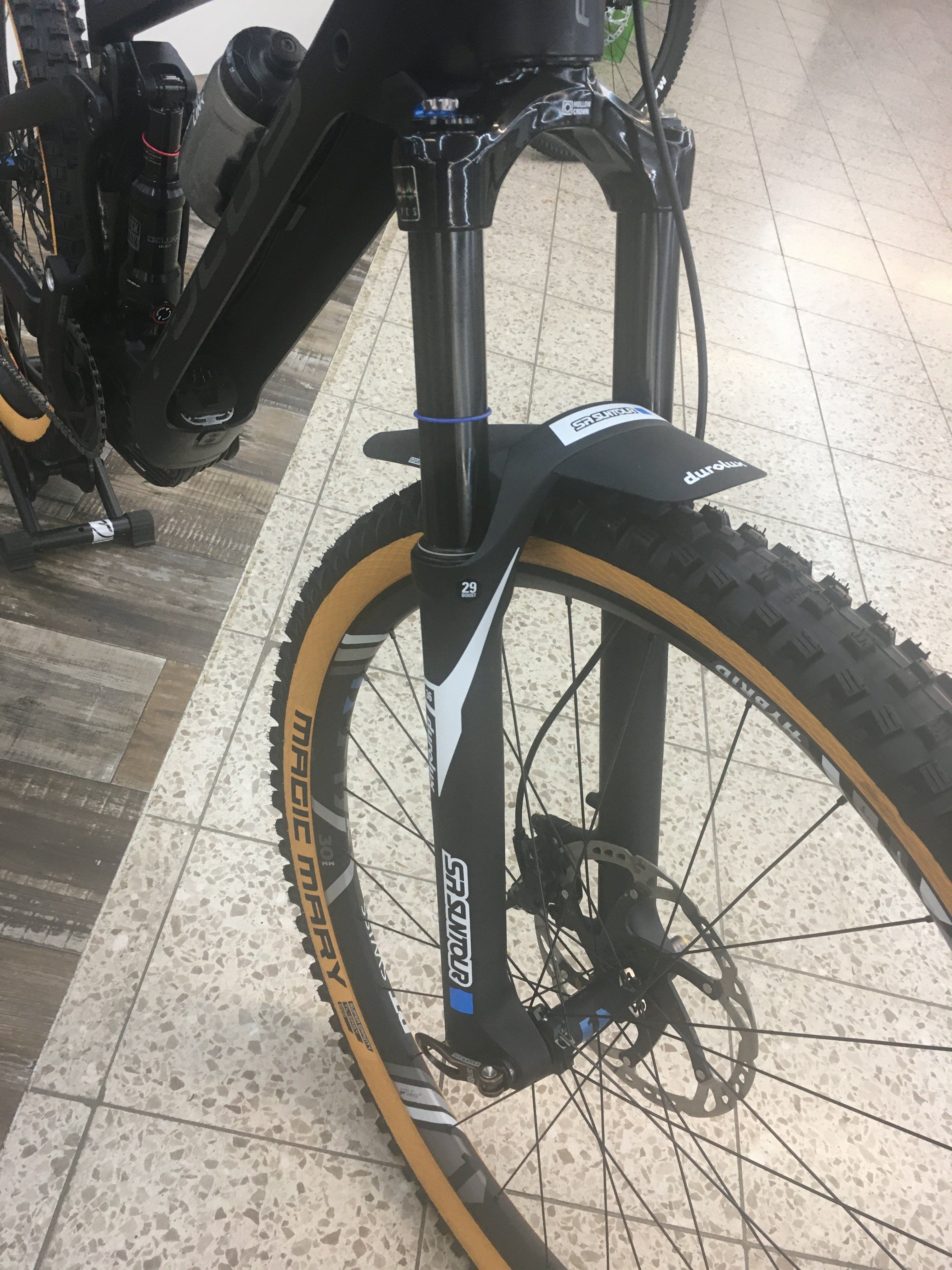

Zuerst jetzt nur mal, Gabel, Lenker, Sattel, Laufräder.
Mehr brauche ich ned. Dämpfer habe ich 3 ausprobiert, passte alles ned.
Ja ist der neue Sattel, sollte ab frühjahr zu kaufen sein.
