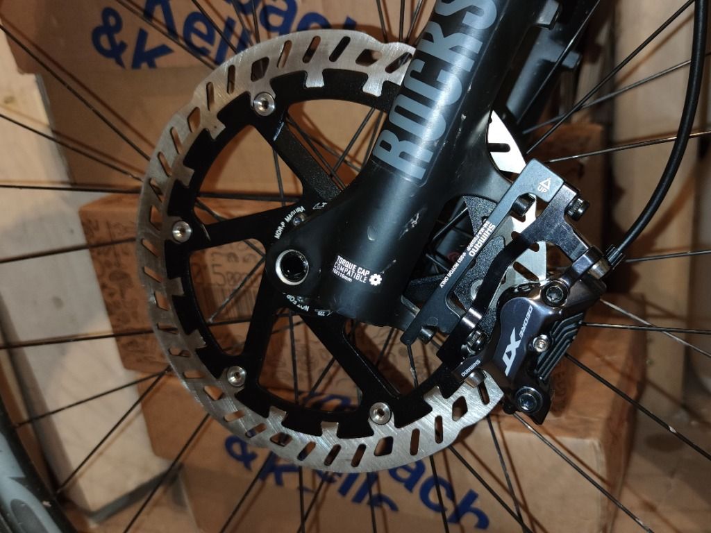

Hallo, bin der neue hier und fahre seit 2 Monaten ein Jam2 6.7.
Nachdem ich zuvor Jahrelang nur Chinabikes mit Heckmotor gefahren bin war das Focus eine echte Offenbarung.
Nur die verbaute Shimano BT 520 Bremse vorne hat mich nicht überzeugt.
An meinem Fatty hatte ich eine Magura MT5e die dazu im Vergleich ein richtige Anker war.
Darum habe ich mir eine Shimano XT br-m8120 und eine Magura MDR-P 220mm Scheibe gekauft.
Nun teste ich schon mit dem zweiten Adapter aber das Ergebnis will mich nicht überzeugen.
Die Version Adapter auf Adapter ist nicht so toll.
Der erste den ich hatte war der Magura QM45. Der hat aber nicht gepasst.
Nun habe ich den Hope PM/PM Adapter-Q 203mm auf 220mm aber so ist das auch nichts.
Welchen Adapter brauche ich denn nun an meinem Bike?

Hi Christian,
Also um an deine Gabel mit PM6 (also 160mm) Bremsaufnahme eine 220 Scheibe zu montieren benötigst du einen PM+60 Adapter.
Gibts das überhaupt? ^^
Der Größte von Magura ist QM45 (PM+40 ). Damit kommst du also mit einem Adapter nicht weiter.
Hier gibt es einen von Formula:
https://www.rosebikes.de/formula-sc...811?product_shape=schwarz&article_size=Ø220mm
Laut Beitrag: #1.097 sind 220 Scheiben sogar zugelassen.
Von einer Lösung mit 2 Adaptern aufeinander kann ich nur abraten. Mit einem sicherheitsrelavanten Teil wie der VR Bremse sollte man keine Experimente machen.

Hab doch nicht behauptet das sie nicht richtig funktioniert hat.
Nur im Vergleich zur Bremse an meinem alten Bike war sie nicht so gut.
Und die Gabel darf 220er Scheiben aufnehmen also kann man auch welche verbauen.
Zwei Adapter übereinander ist Mist. Darum frage ich ja hier was besser wäre.
Der Formula Adapter sieht gut aus, den bestelle ich mal.

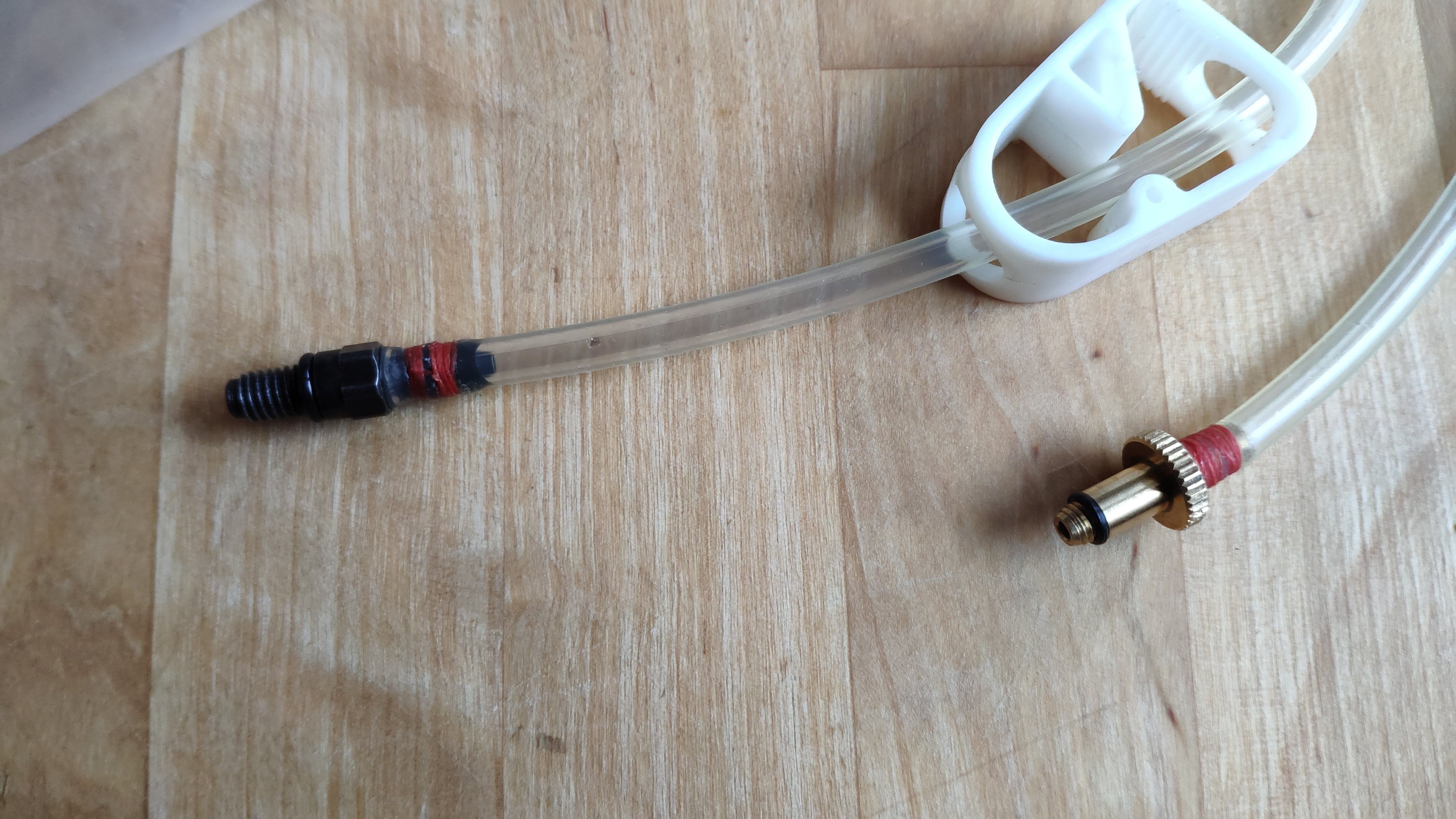

Die Zange zu demontieren und nach unten hängen lassen, ist schon mal ein guter Plan. Die Luft mit Klopfen überreden zu wollen nach oben zu steigen, eher ein Mythos. Da steigt nichts von alleine nach oben. Da muss man aktiv für sorgen.
Du brauchst zwei Spritzen a 60ml und die entsprechenden Schraubadapter.
Die Schläuche sind mit Garn und Sekundenkleber gegen Abrutschen gesichert.
Zangen demontieren und Gefäß unterstellen. Kolben vorsichtig zurück drücken, Beläge entfernen und Bleedblock einsetzen. Beide Spritzen zu gut einem Drittel mit Hydrauliköl füllen und luftfrei anschließen. Dann erstmal die Flüssigkeit solange hin und her schieben, bis keine Blasen mehr auftauchen. Anschließend abwechselnd oben den AGB abschließen, indem der Bremshebel am Lenker fixiert wird und an der Zange Vakuum mit der Spritze ziehen. Dann umgekehrt. Dazu Bremshebel lösen, Schlauch an der Zange abklemmen und an der Pumpe Vakuum ziehen.
Wichtig ist auch das Vakuum lang genug zu halten, damit die Luft Zeit hat aufzusteigen.
Bevor das Vakuum abgebaut wird, Druck auf die Spritze am anderen Ende geben und die Sperre erst dann lösen. Damit spült man luftblasenfreie Flüssigkeit ins System und verhindert gleichzeitig, dass sich die durch den Unterdruck heraus gelöste Luft wieder in die Flüssigkeit verabschiedet. Dabei kann die Flüssigkeit in der Spritze aufschäumen. Dann muss solange gewartet werden, bis sie wieder klar und blasenfrei ist. Mit dem Fön die Flüssigkeit zu erwärmen, beschleunigt den Vorgang.
Je nach dem wie gut vorher entlüftet wurde, ist es absolut erstaunlich wie viel Luft sich in solchem System verstecken kann.
Arbeitet man zu Zweit, wird es einfacher. Geht aber auch alleine und nicht aufhören, bis wirklich keine Luft mehr kommt. Vorausgesetzt die Adapter sind dicht eingeschraubt.
Zum Schluss leichten Druck auf die Spritze an der Pumpe geben, die Zange abschließen, wieder verschließen und säubern. Oben desgleichen. Zum Reinigen nehme ich Glasrein. Pumpe verschließen.
Wer es besonders gut machen will, kann das neue Hydrauliköl auch mit einem Handföhn erwärmen und mit einer Spritze durch Vakuum ziehen, so viel wie möglich Luft herausziehen.

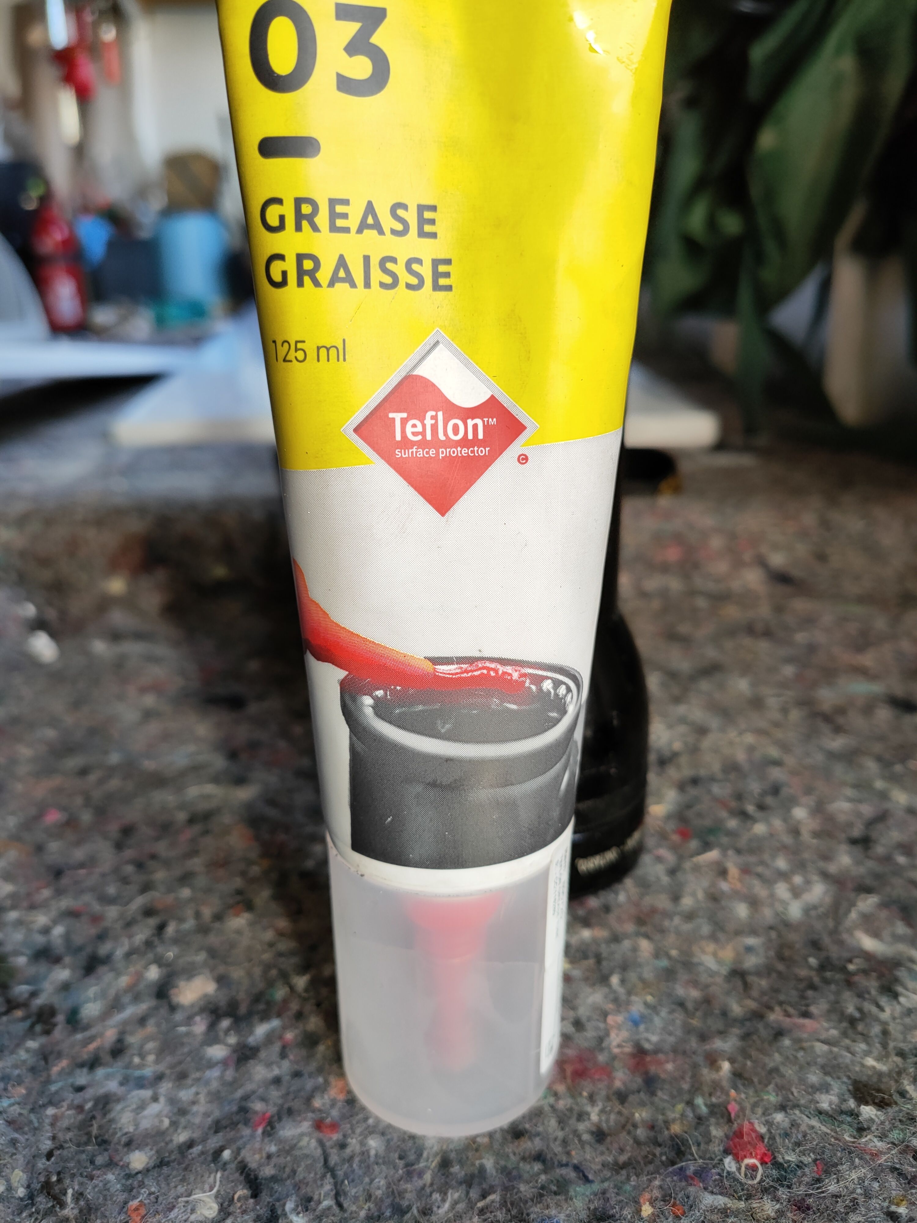

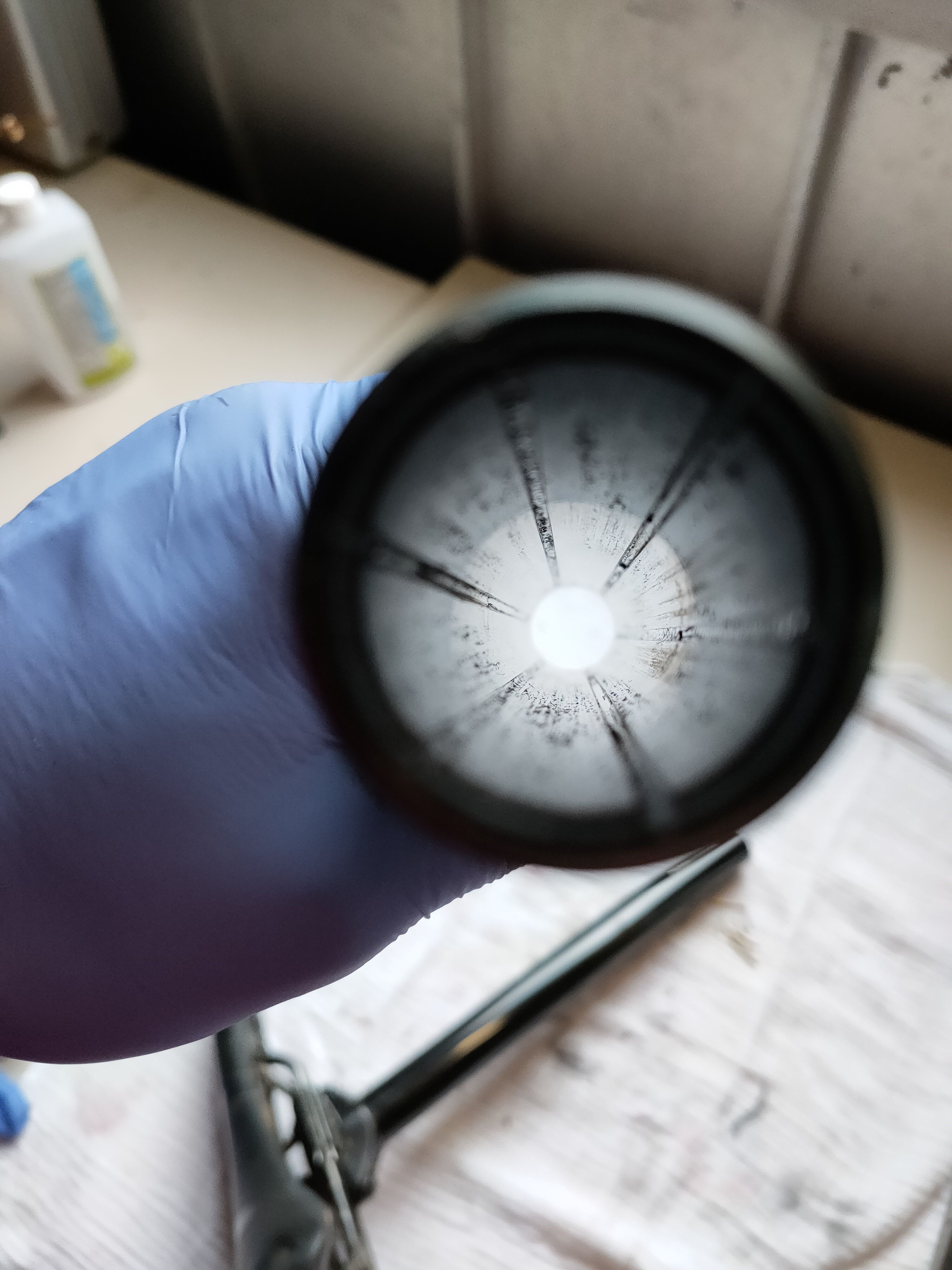

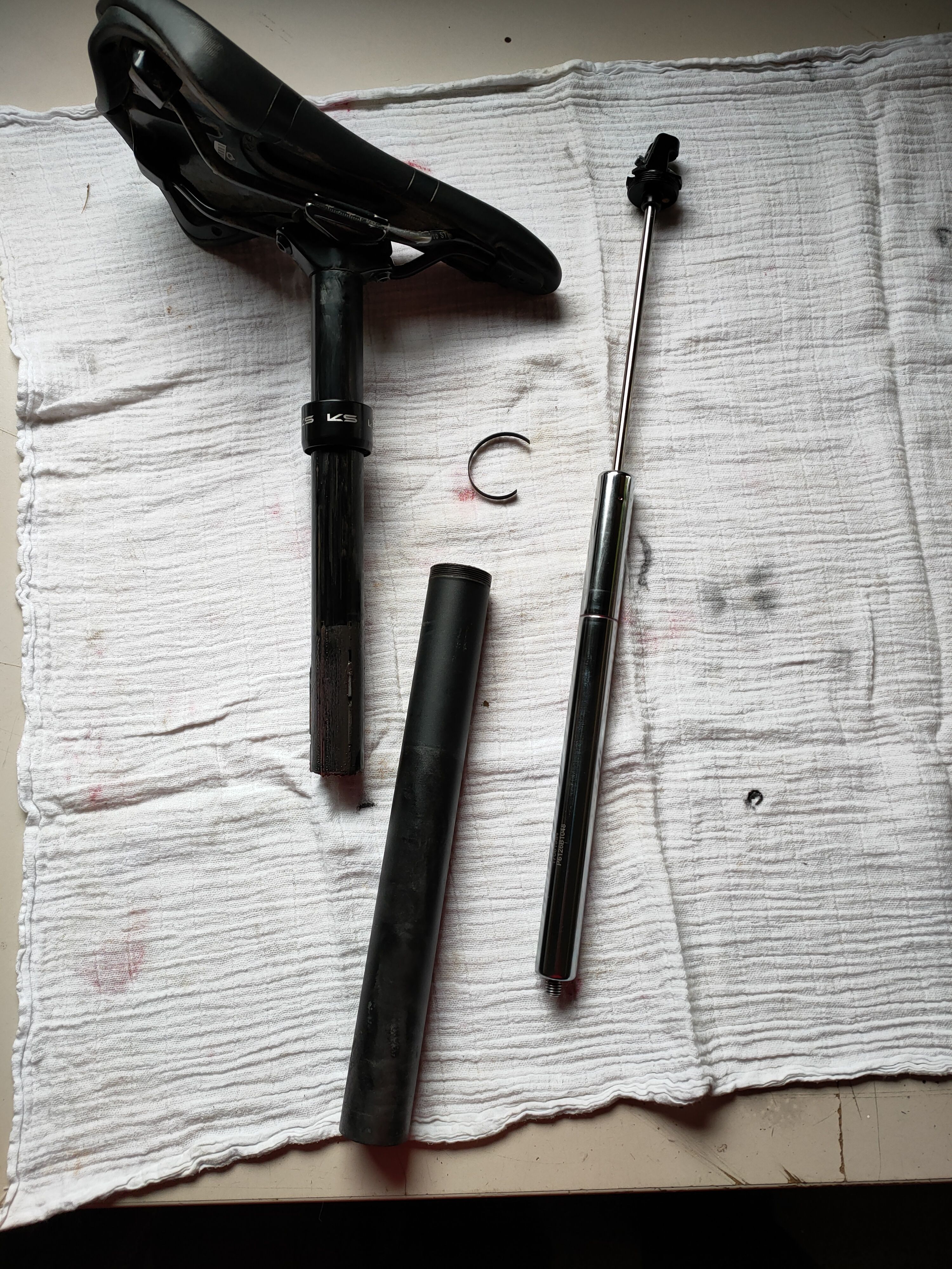

Wie/was hast du zuerst demontiert? Und wo mit hast du neu gefettet? Mfg Roger.
Sattelklemme lösen; Sattelrohr rausziehen, dabei den Zug von vorn etwas nachführen; Zug aushängen; die "Überwurfmutter" ( kenne den Fachbegriff nicht) lösen und Richtung Sattel schieben; unter dieser befindet sich eine Dichtung, knappen Zentimeter hoch, eher eine Lamelle; den Dämpfer rausschrauben; jetzt kann man die beiden Rohre voneinander trennen; gut aufpassen, dass die sechs "Stäbchen"/ Gleitlager nicht verloren gehen!; gefettet habe ich die Gleitlager und -buchsen, und die Gewinde auch ein wenig;
beim Zusammenbau die "Lamelle" zwischen die Rohre bringen und dann die Mutter drüber, nicht in die Mutter legen.
Ich bin mir sicher, dass ich das nach einer gewissen Nutzungsdauer bei schlammigen Bedingungen wieder machen muss, da die Dichtung an der Überwurfmutter und die darunter nicht gänzlich sämtlichen Schmand aufhalten können.
Ich bin mir sicher, dass ich das nach einer gewissen Nutzungsdauer bei schlammigen Bedingungen wieder machen muss, da die Dichtung an der Überwurfmutter und die darunter nicht gänzlich sämtlichen Schmand aufhalten können.Anhang anzeigen 21133

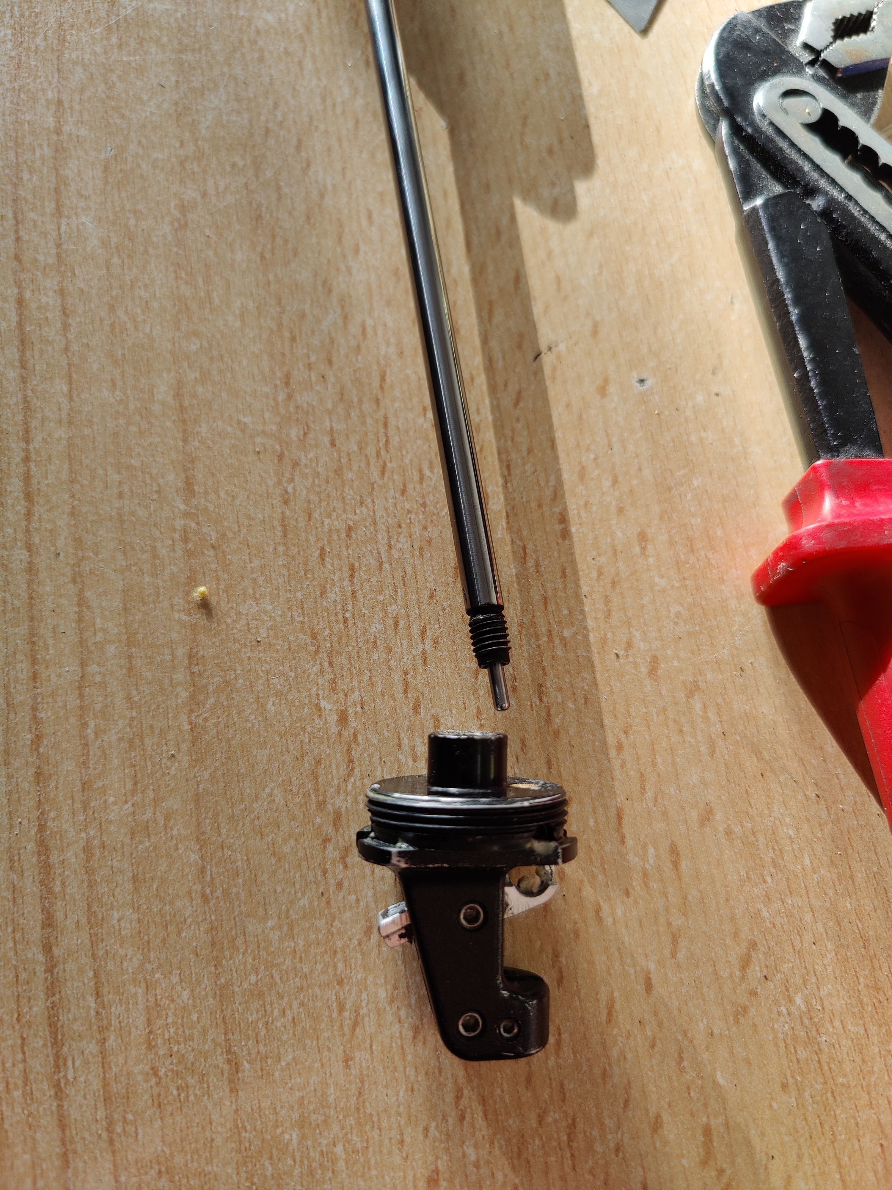

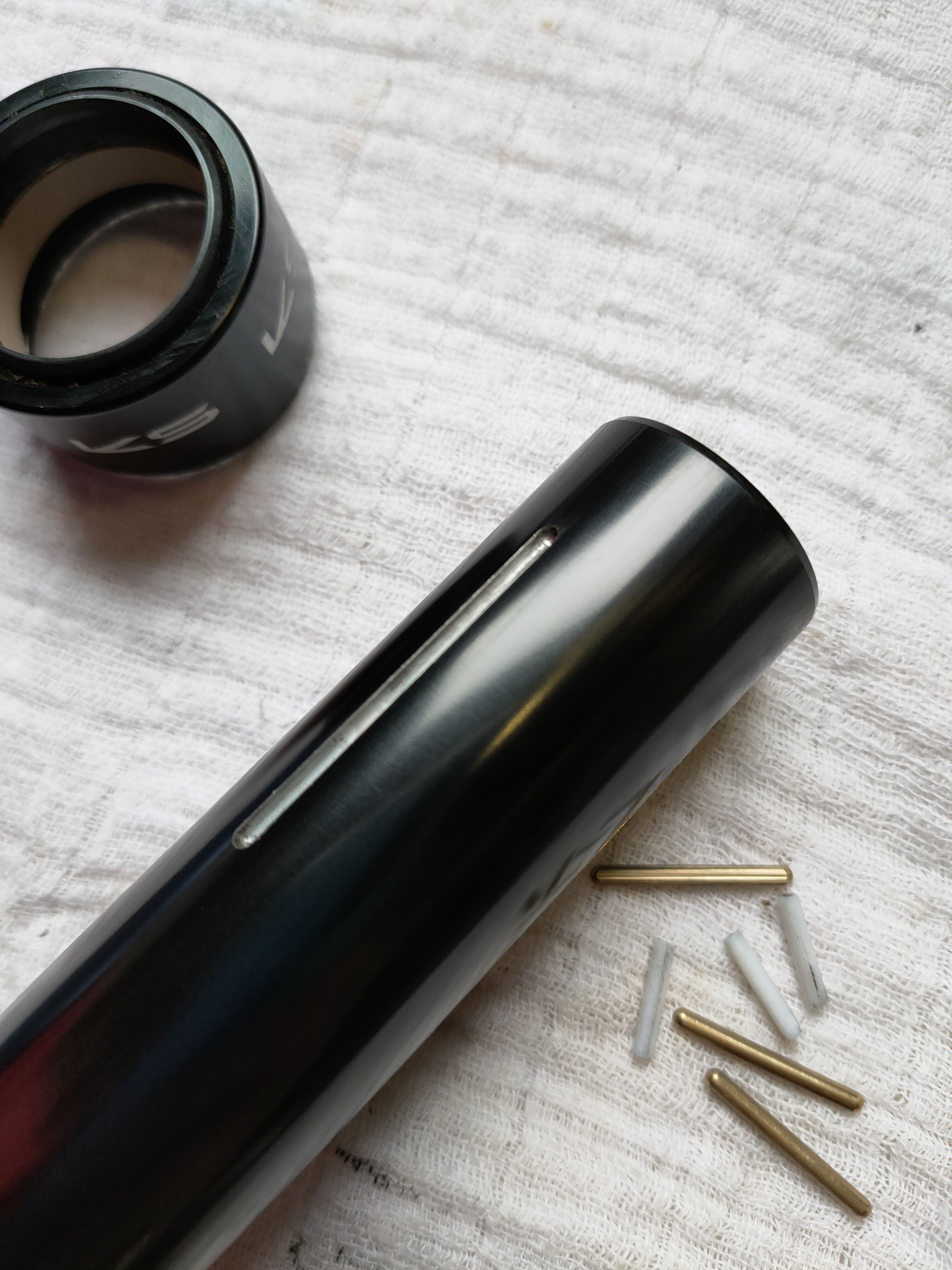

Hi
Bin gerade am zerlegen der Sattelstütze aber wie geht der Dämpfer raus? hab oben die Mutter weg die Dichtung und unten habe ich auch offen aber der Dämpfer steckt noch drinnen. Steh gerade aufn Schlauch.
So Update habe unten den fuss abgeschraubt vom Dämpfer. Den Dämpfer selbst bekomme ich nicht sitzt Bombenfest
gruss
