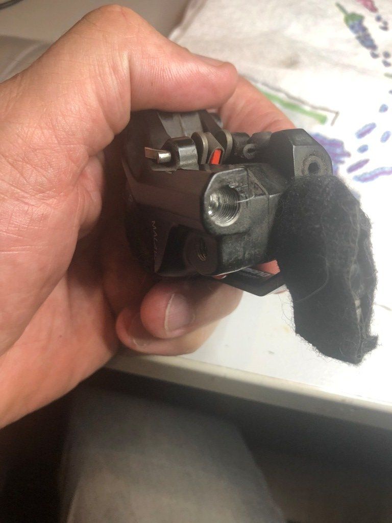

Zwischen dem geraden anschluss und dem Bremssattel direkt ist ja auch keine Olive....? Bisher hab ich das immer nur am Hebel gesehen
Selbstverständlich, wie soll das sonst funktionieren. Das sind Quetschverschraubungen. Olive und natürlich auch eine Stützhülse. Nicht böse gemeint, aber wenn man schon rumbastelt, muss man auch wissen wie es geht. Das muss bombproof sein. Ich habe erlebt wie das aussieht, wenn ein Oberschlauer nicht weiß, was er tut und keine Stützhülsen einbaut. Das kann, ohne Scheiß, tödlich enden.
Ich würd mal sagen, es gehen beide Lösungen.
Bei dem Amazon Kit mit muss alles runter von der Leitung und dann nur das Stück mit Banjo angeschraubt und verpresst werden, direkt auf die blanke Leitung.
Bei dem anderen Kit schraubt man das Banjo Stück auf das Gewinde, welches an der Leitung noch dran ist, welches vorher direkt am Sattel montiert war.
Oder hab ich wo nen Denkfehler?
Ist mir alles bekannt, hab zwar mit Fahrrad noch wenig Erfahrung bin aber in der Mechanik zuhause und hab ne eigene Werkstatt. Musst dir da also keine Gedanken machen. Aber im wesentlichen waren es in den letzten 40 Jahren Autos an denen ich geschraubt habe. Und bisher gab es noch keine Vorkommnisse. Und ich weiß auch das du das nicht böse gemeint hast und habe es auch so verstanden. Alles bestens
Das ist nicht ganz von der Hand zu weisen, deswegen hab ichs bestellt und teste das.

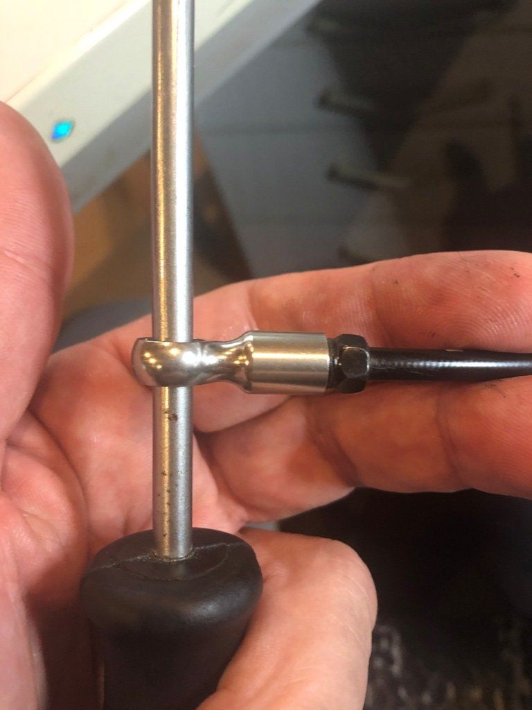

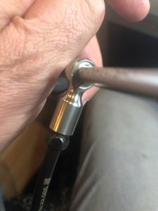

Wenn man den Banjo am Bremssattel befestigt, kannst du die verschraubung der Bremsleitung auch so anbringen ohne das am Banjo selbst ein Schlüssel angesetzt werden muss

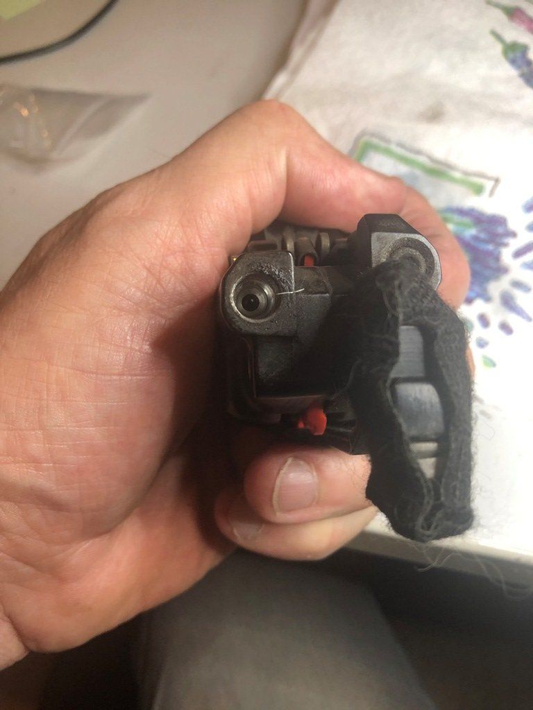

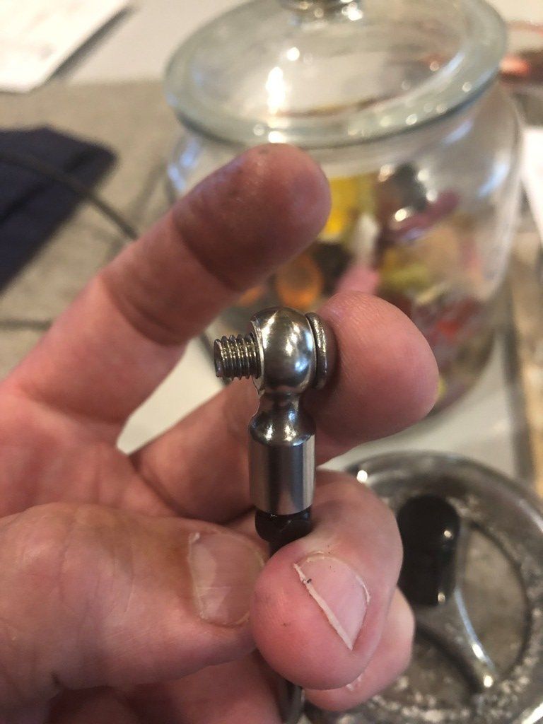

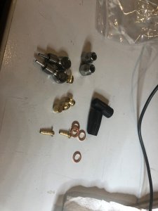

Ich habe heute schonmal die bestellten teile bekommen, (Erdmann hat mir im übrigen die gezahlten Versandkosten aus der 2ten Bestellung am gleichen Tag zurück geschickt) und hab jetzt mal den alten vorderen Bremshebel und Sattel am Sattel getrennt und einfach mal auf das "Universal Banjo" aufgescghraubt ging jetzt erstaunlich einfach. Was ich jetzt direkt nicht testen kann ob das ganze dicht ist. ich hab jetzt zum testen einfach mal die alte Olive drauf gelassen und macht mir eigendlich einen sehr soliden Eindruck Das Uni Banjo ist aus Edelstahl Dadurch das ich einen passenden Kreuzschlitz durch das Banjo schieben konnte kann man den geraden Bremsleitungsanschluss auch schön fest anzuiehen. das sollte also kein Problem sein.
Von daher geh ich eigendlich davon aus das das kein Problem sein sollte ´natürlich sollte man einen neuen Insertpin und Olive dabei verwenden
Da man natürlich ohnehin die Olive und den Insertpin wechseln muss kann man auch das Umbaukit verwenden . In dem Fall evtl. sogar einfacher.
Macht aber nur Sinn wenn die vorhandenen Bremsleitungen lang genug sind, da man letztlich ja auch ein Stück abschneiden muss um einen neuen Insertpin anzubringen (Oben Wenn der Bremsgriff mit getauscht wird und unten um den Banjo anzubringen)

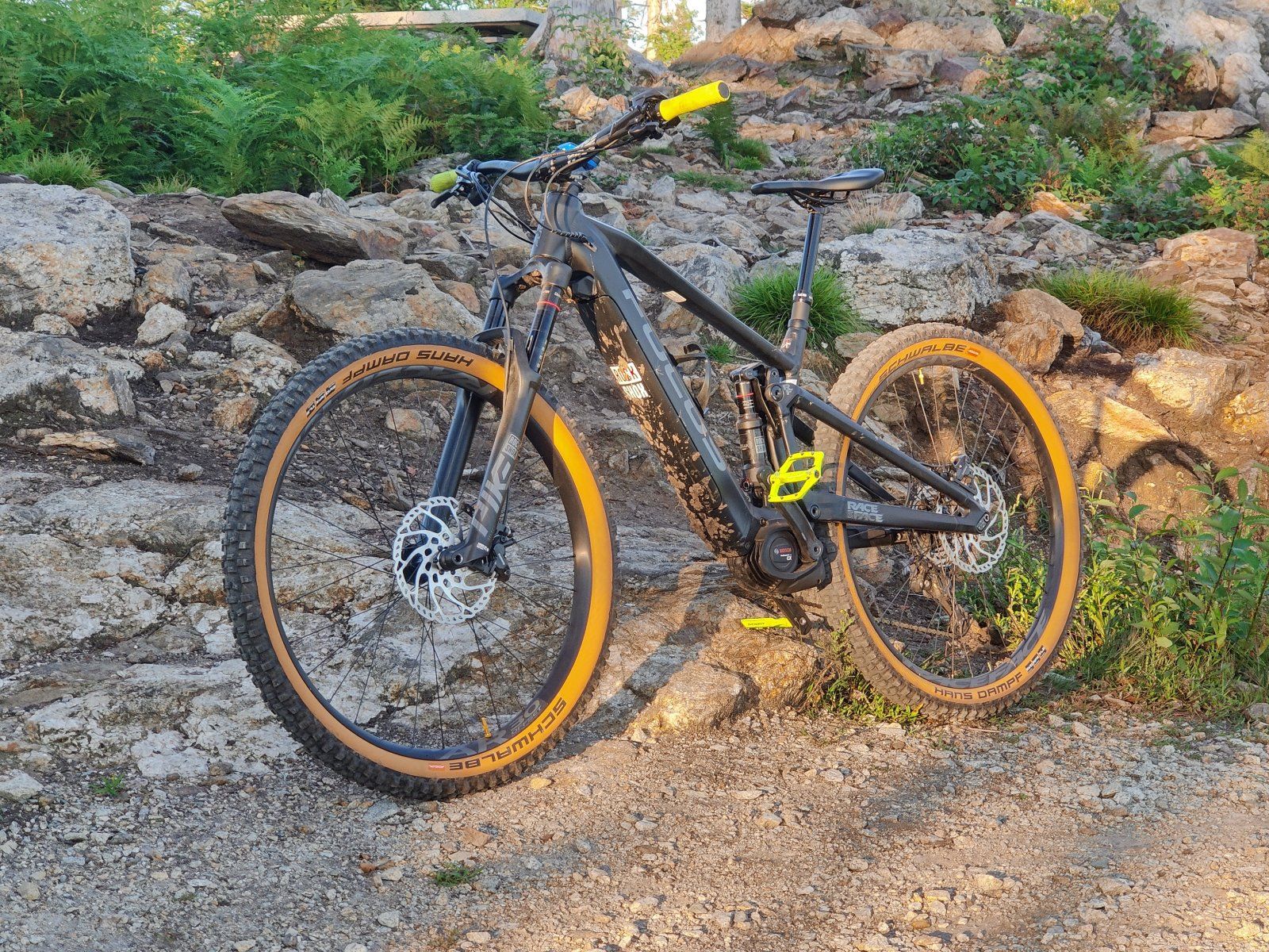

Reifen kann ich die Schwalbe Hans Dampf empfehlen super Gripp und gibt's auch in Skinwall in 29x2.6
Gruss
Auch keine schlechte Lösung eine andere Kette zu montieren.
Trotzdem muss Focus doch so ein Fehler auffallen...
Hier bei den FAQs ist das Problem mit den Shimano 12-Fach noch mal gut beschrieben.
https://support.ethirteen.com/hc/en-us/sections/202029963-FAQ

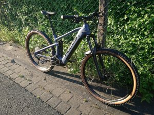

Sieht Aufjedenfall auch Schick aus mit Schwalbe Skinwalls.
Hier mal als Vergleich mit den Maxxis DHR Skinwalls

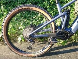

Ich habe jetzt auch den DHRII in 2,4*29" vorn und den Rekon hinten gelassen. Optisch ist der DHR nur minimal schmaler wie der Rekon in 2,6. Bin noch nicht viel gefahren, aber der Grip ist vorne deutlich besser und das Lenkgefühl nicht mehr so "schwammig". Das ist aber denke ich Geschmacksache...
Die Hans Dampf sehen auch gut aus. Bisschen anderer Farbton aber passt auch gut.

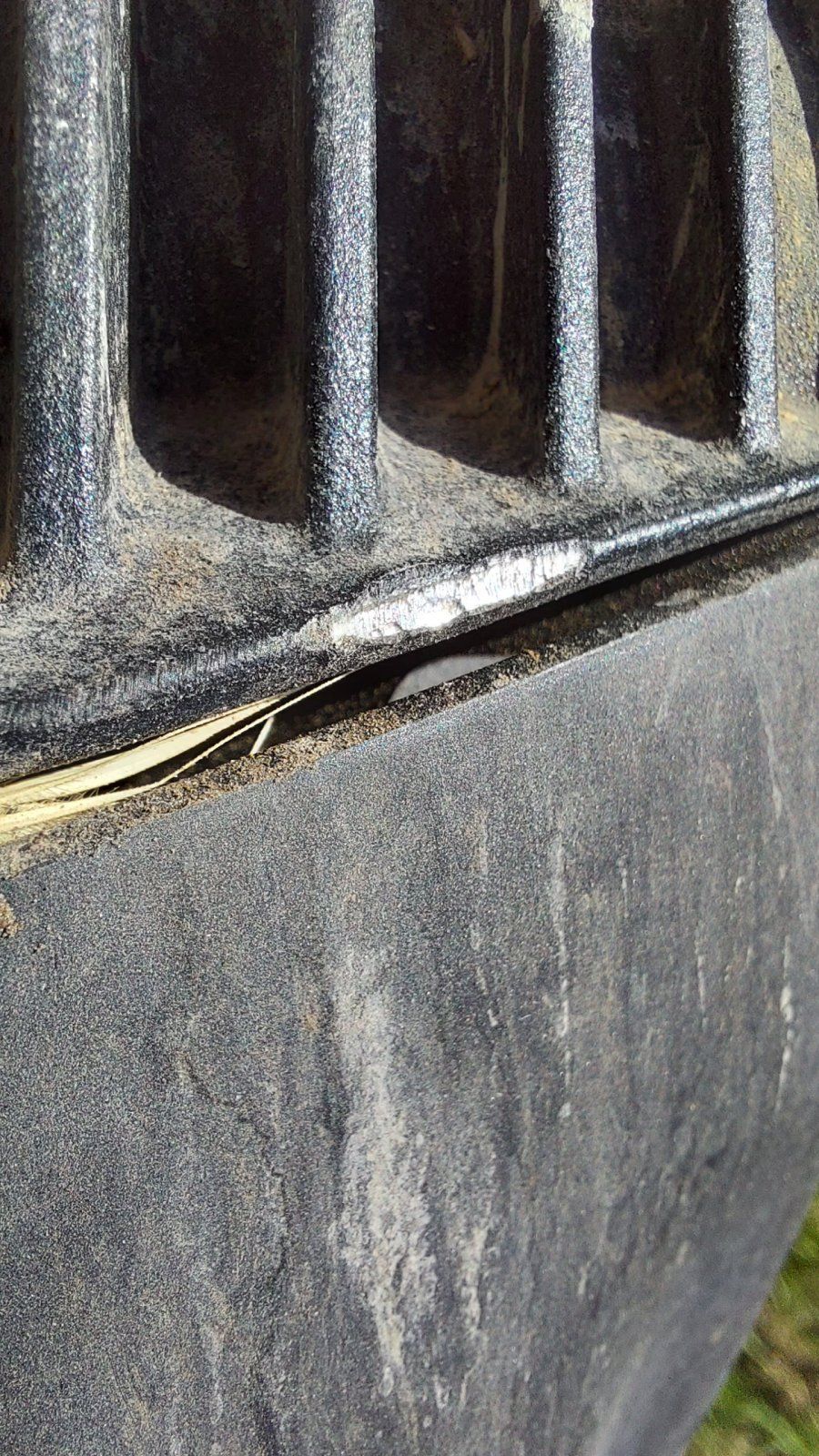

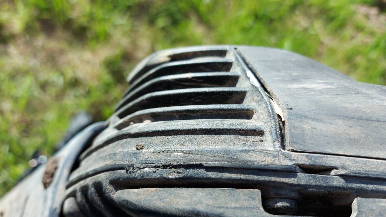

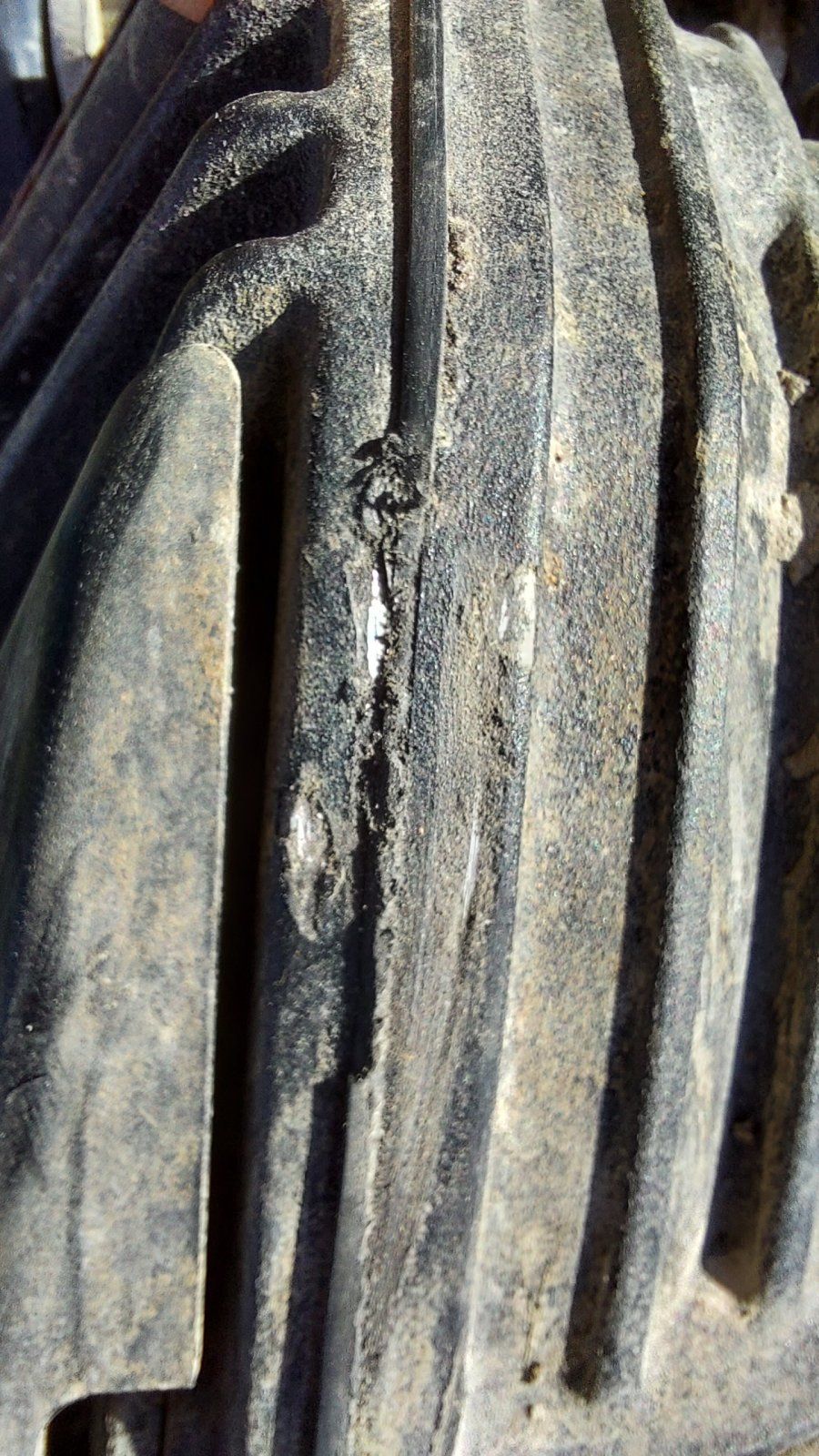

gestern hatte ich mal kurz Kontakt mit einem Felsen.
hat schon jemand einen passenden Motor Schutz gefunden?
hoffentlich fängt das jetzt nicht an zu gammeln...
hab mir bei OBI ne Dose Unterbodenschutz auf Kunstharz Basis gekauft. Sollte helfen.
Wenn der Motor gerissen wäre, was hätte wohl ein ATM gekostet?
Vielleicht hat hier irgend ein Pfiffikus Zugang zu einem 3D-Drucker. Damit könnte man doch was anstellen, oder?
Ansonsten glaube ich nicht, dass es einen gescheiten Schutz für den Motor gibt, sonst wäre er ja vielleicht bei Auslieferung schon dran 🤷‍♂️
Bin selber schon paar mal leicht aufgesetzt, da erschrickt man schon, weil man weiß, dass da unten nix dran ist. Meine Pedalaufsetzer sind allerdings häufiger.
