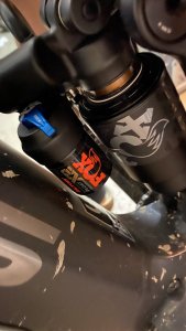

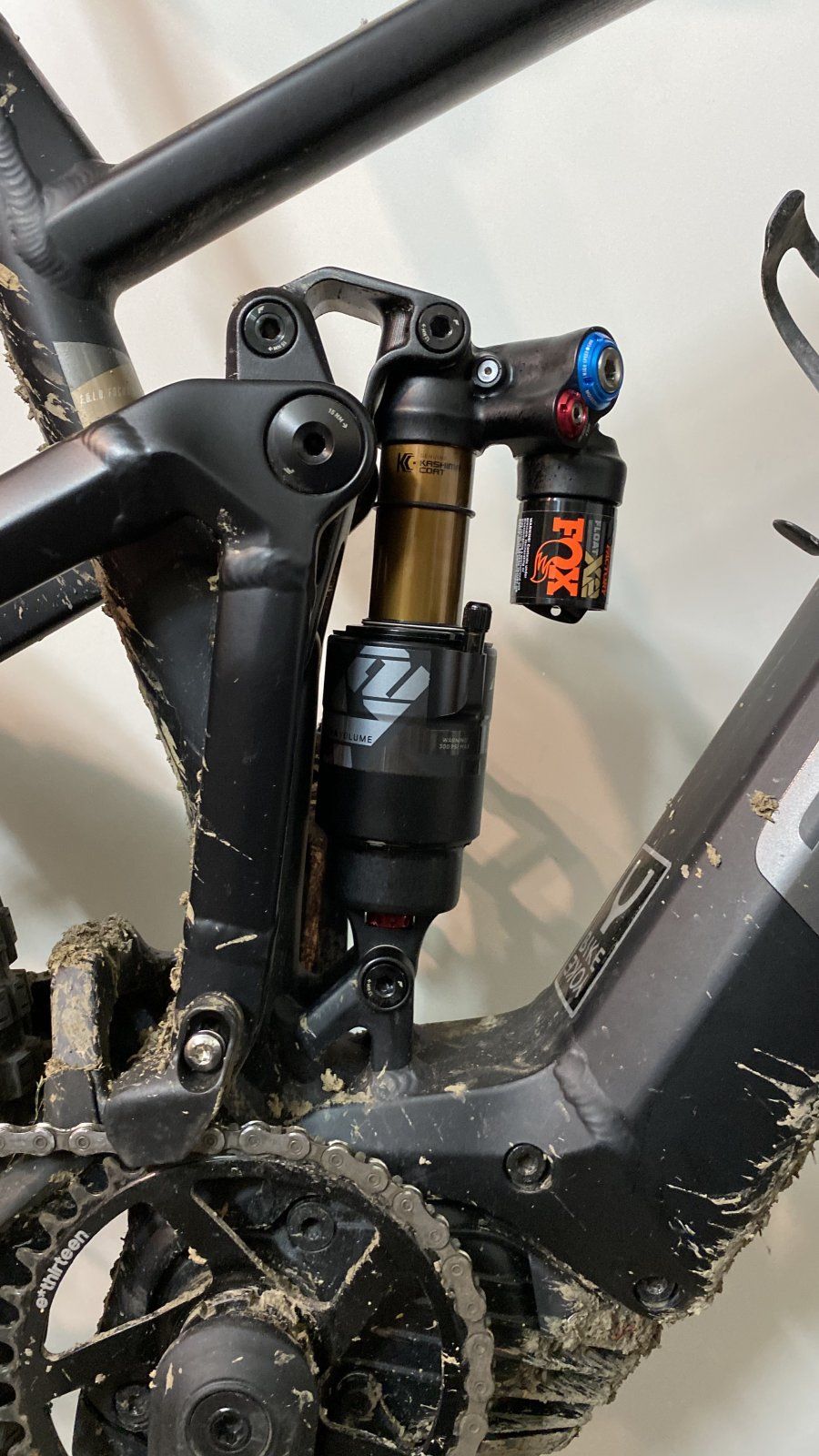

So, der DPX2 ist nen 210x55mm. Irrtümlich über die id als 52,5 angegeben. Gibt es aber laut Fox nicht. Spacer sonst ausgebaut. Aber soeben habe ich den Dämpfer gewechselt auf den neuen X2 MY2021. Passt!!!
siehe Bild

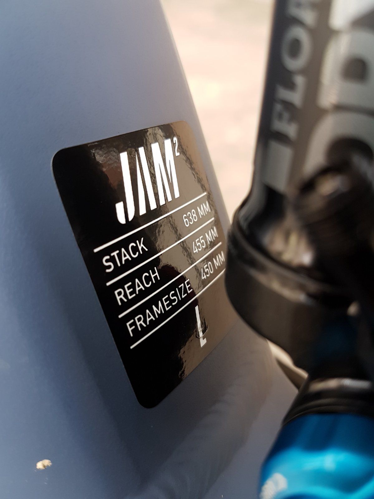

Also passt doch der Dämpfer. Wie schon die ganze Zeit hier diskutiertwurde. @Yoshi1911 was hast du für eine Rahmenhöhe. Könnte sein, dass der Rahmen mit der z.B. Größe S nicht genügend Platz dafür bietet.
siehe Bild

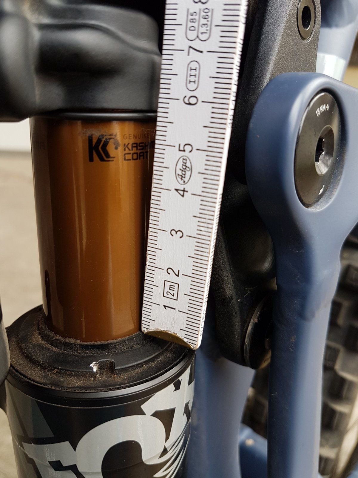

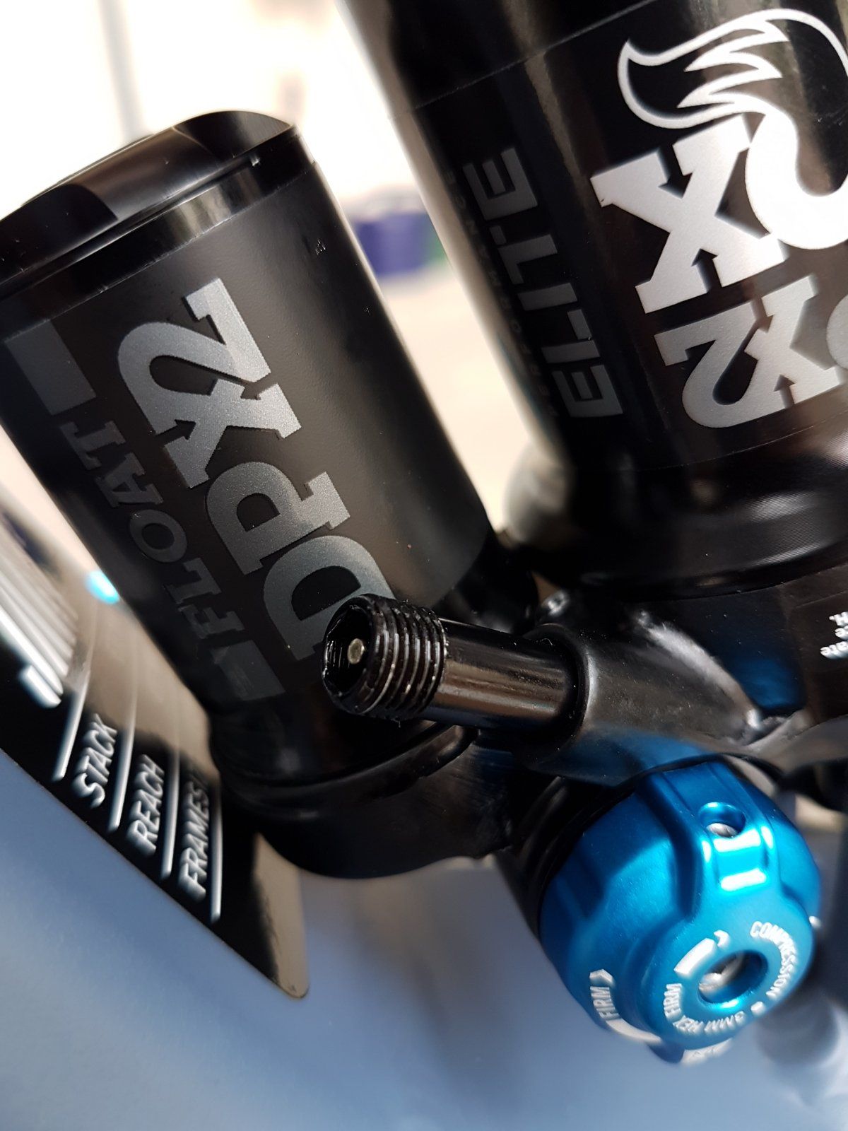

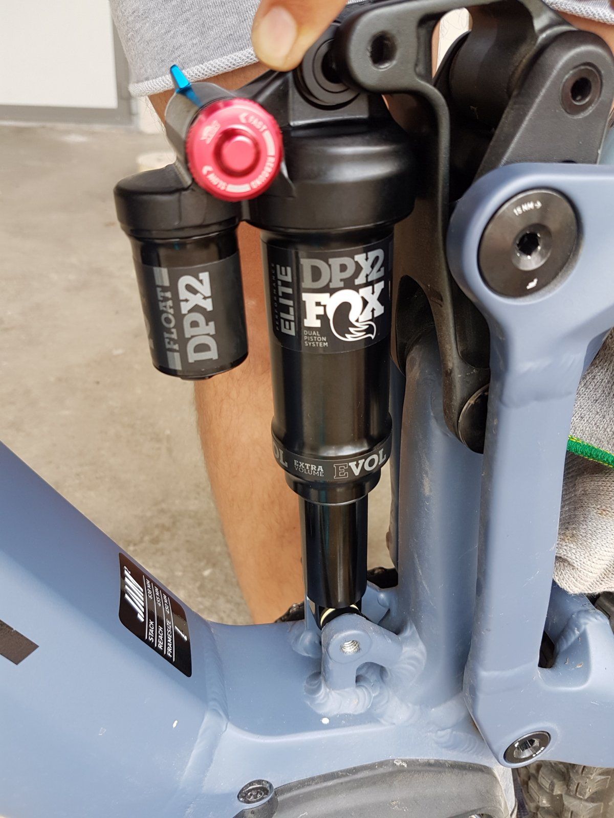

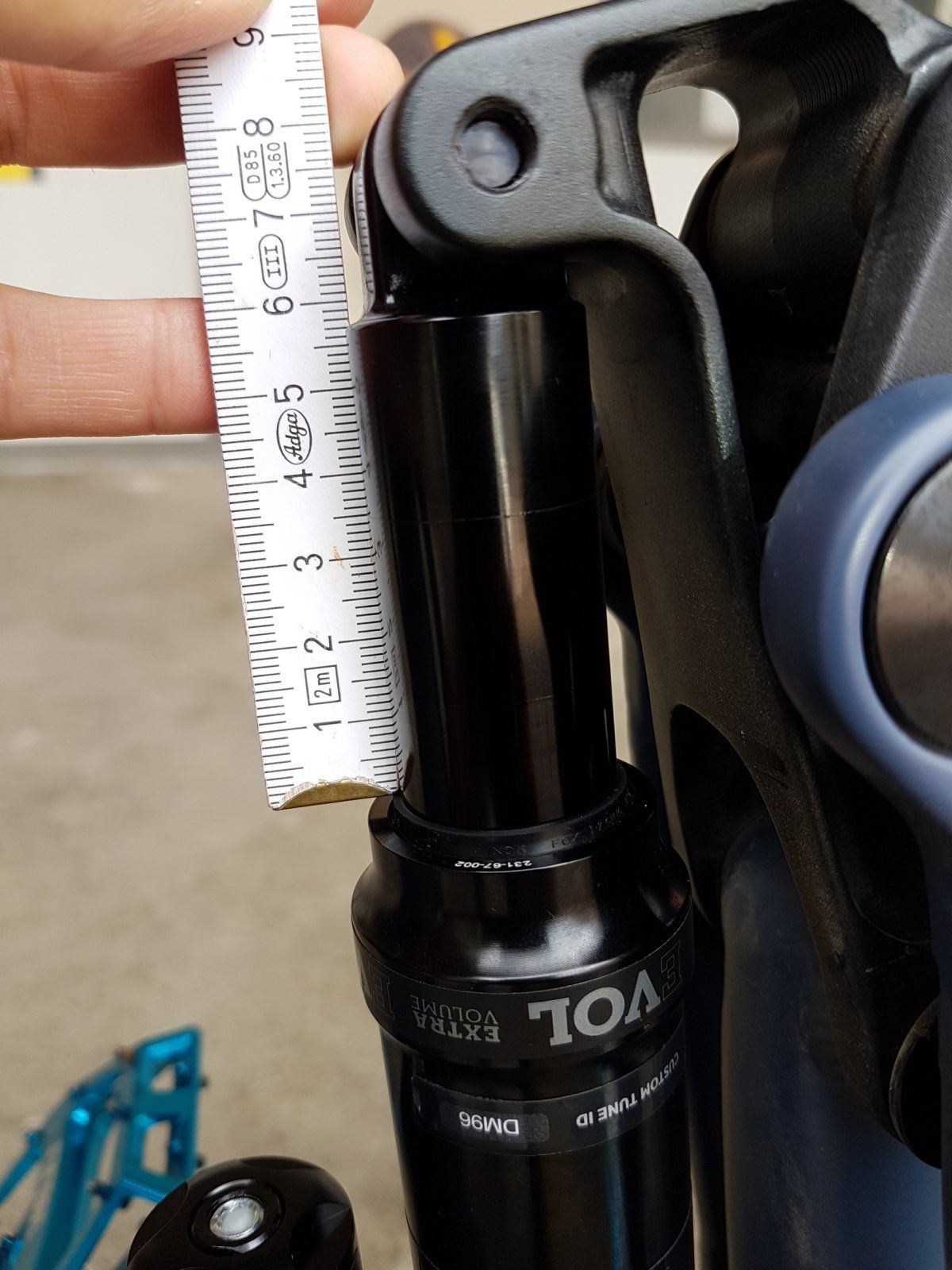

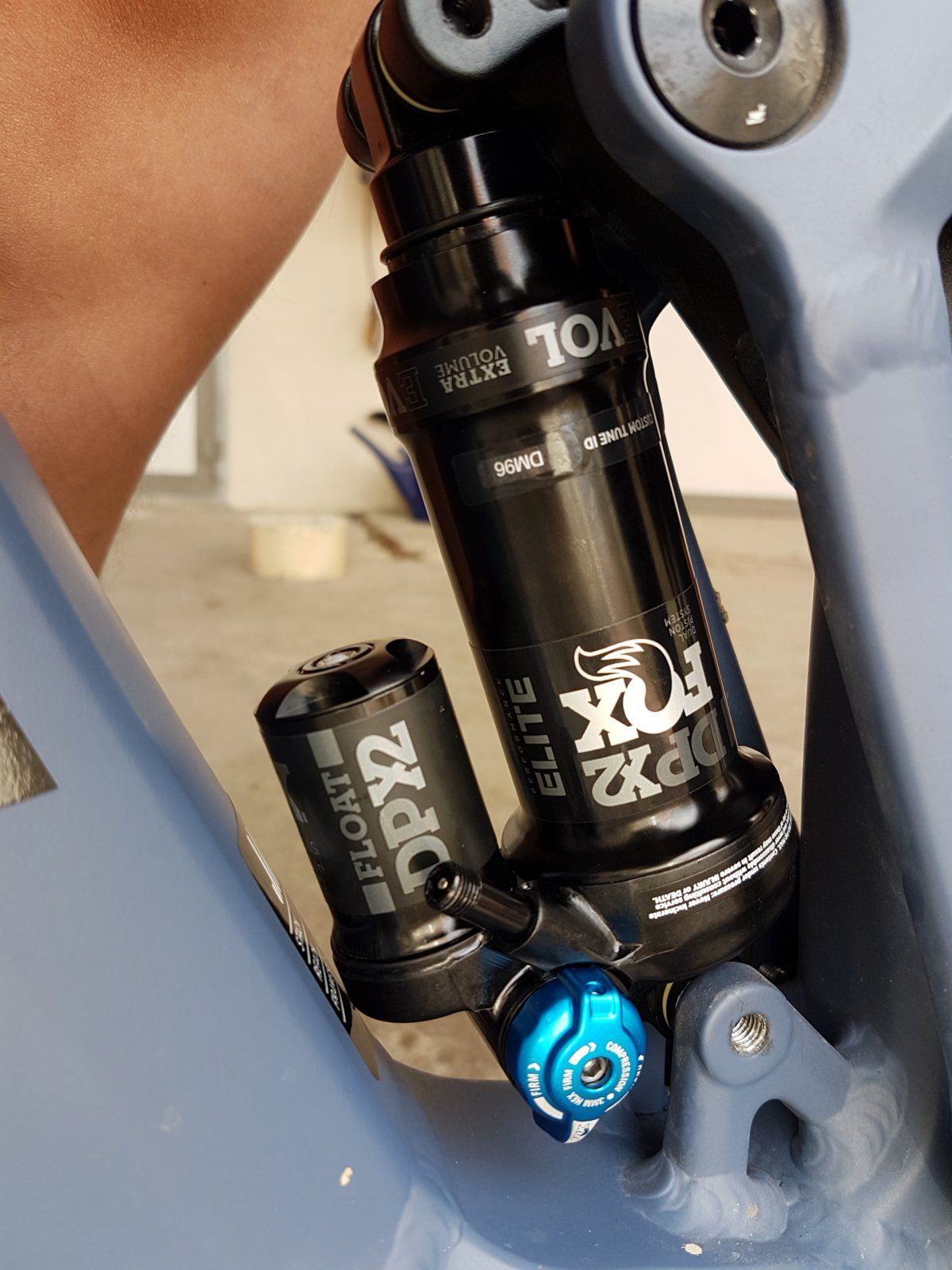

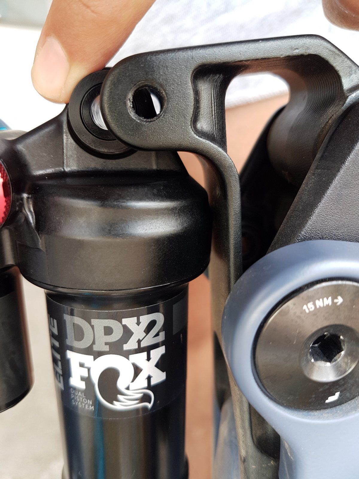

Ok, einziger Beweis, das der Dämpfer 55mm hub statt 52.5mm Hub hat, wäre: Dämpfer aufmachen und nachsehen, ob auf dem Schaft ein spacer sitzt.
Mein Gegenbeweis:
Wie man sieht, ist der Dämpfer nicht ganz eingetaucht.
Klasse Macken am Aufkleber vom Ausgleichsbehälter:
Und ja, es sind 55mm Hub
Und auch noch der Beweis, das der Dämpfer nicht anders herum eingebaut werden kann
Der steht nämlich am dem umlenkhebel an
Falls es mir jemand nicht glaubt, kann er das gerne selber ausprobieren. ?
Mein Gegenbeweis:
Ich verkaufe den 55mm Hub Dämpfer, einfach PM schicken ?
Einziger Dämpfer der passt ist der x2, da hat @Yoshi1911 recht.
War mir nicht sicher, ob das 2021 Model passt, da andere Maße, aber scheinbar doch.
Ich habe einen 2018 x2 drin

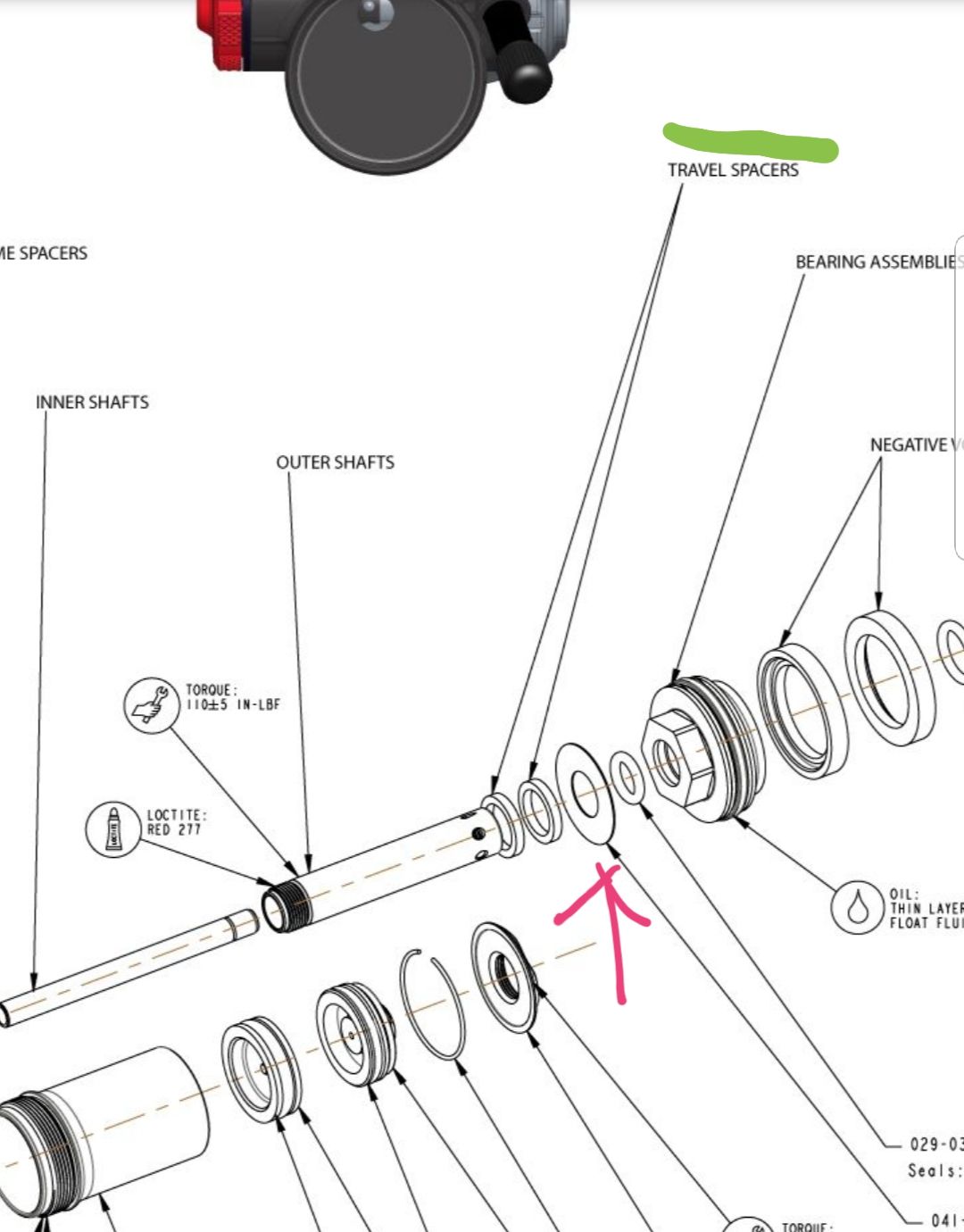

Falls du kein fox fluid zur Hand hast, um es dann wieder nachzufüllen, vorsichtig den luftkolben nach unten ziehen, sonst fließt die Soße raus ?
Der spacer sitzt auf dem Schaft
Vorher musst noch den Ring runterziehen.
Der spacer sollte so ein Anthrazit farbener Ring sein.
Der liegt dann auf, auf der Aufnahme vom Schaft.
Danke dir.
Den spacer wirst du auf dem Schaft nicht bewegen können, deswegen kann man den leicht übersehen...
