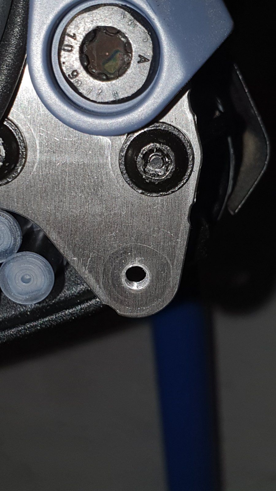

Habe noch ein Foto gemacht. Für mich sah es für das erste aus, als hätte Focus die Schrauben rundegelutscht. Ich habe nicht an den Schrauben rum gedreht. Soweit alles gut.
Würde aber gerne noch wissen, was die Schrauben T40 für Motorhalterung am Rahmen für ein Drehmoment brauchen. Weiß das jemand?

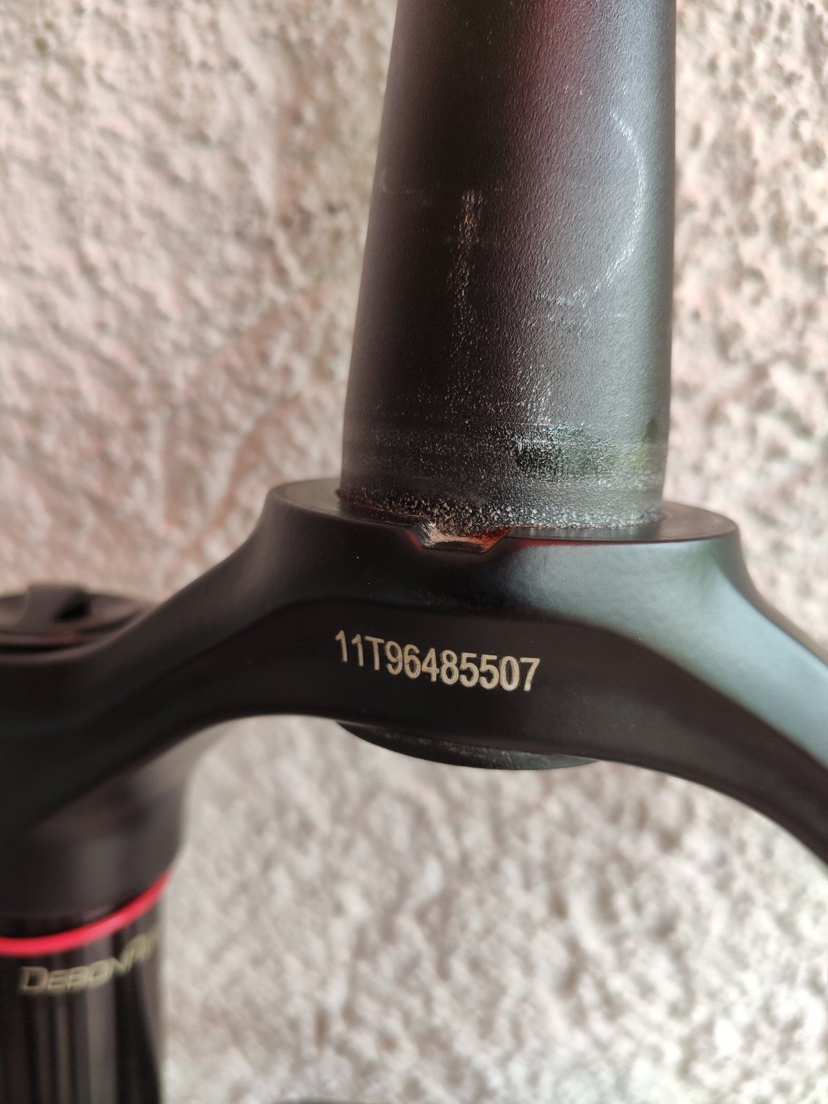

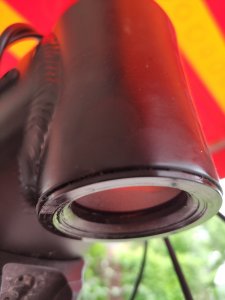

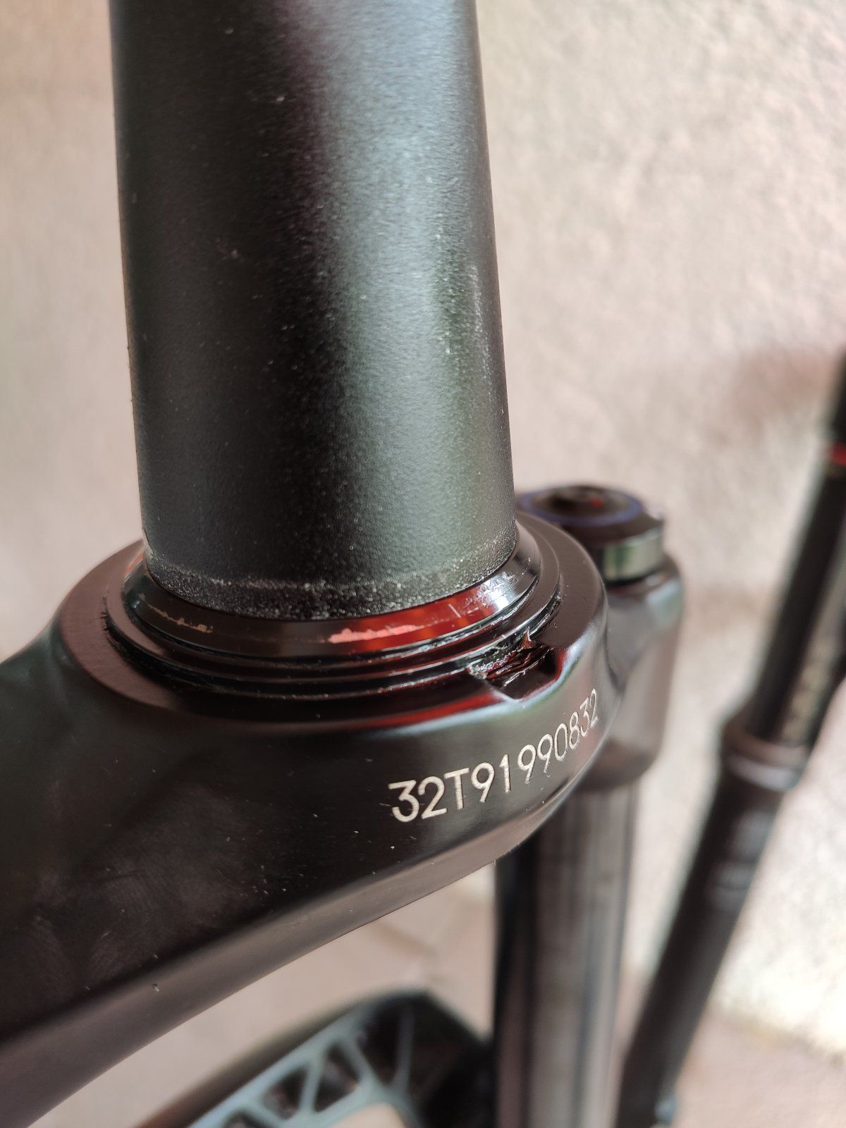

Hallo zusammen,
Bin gerade dabei meine Recon gegen eine Pike Select zu tauschen und habe gerade festgestellt, dass die Gabelschaftführung der Pike der der Recon abweicht. Muss ich mir noch einen Adapter für die Pike besorgen oder passt das so? (Siehe Bilder)

Hallo zusammen,
Du brauchst nur nen gabelkonus der unter das Steuerlager kommt. Das wird bei jedem Steuersatz mitgeliefert und gibt es im Zubehör. Kostet knapp 3€
muss allerdings aufgeschlagen werden mit spezialwerkzeug
@Librandi
Du brauchst keinen neuen Konus. Die passen sowieso nicht untereinander.
Du musst den Gabelkonus von deiner alten Gabel runterhebeln. Ist ganz einfach. Da wo die Seriennumner steht ist so eine Kerbe, da kannst mit ner flachen Klinge vorsichtig ansetzen.
Bei geschlossenen Lagern ist der Konusring meist ein Stanzteil und kann mit der Puksäge geschlitzt werden. Damit spart man sich das Aufschlagen und Runterhebeln.
Die meisten Hersteller halten sich an den freiwilligen Steuerlagerstandard, womit Lager und Konusringe in vielen Fällen austauschbar sind.
