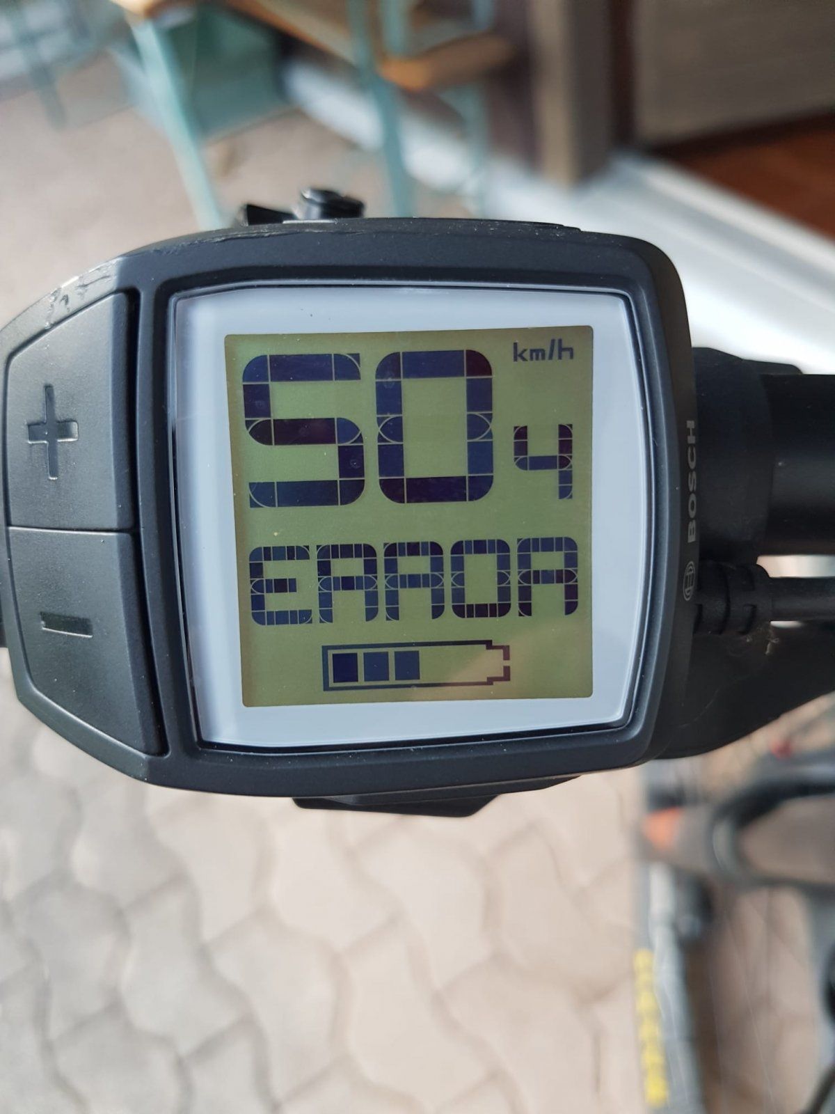

Hallo
Ich habe einen Bosch Cx gen 4 Motor. Am Samstag bei meiner Frührunde kam plötzlich der Fehler 504 im Display und die Motorleistung brach zusammen in so eine Art Notfallmodus. Im Internet steht unter Fehler 504:Manipulation desGeschwindigkeitssignals
erkannt! Habe aber nie was manipuliert oder frisiert! Der Fachhändler ist auch der Meinung ich hätte was gemacht da der Bericht des Diagnosesystems anzeigte: „Manipulation erkannt“Habe jetzt 350 km drauf. Weis jemand was ob dieses Problem schon öfter aufgetaucht ist? Bitte um Hilfe!

….hatte vor Wochen auch den Fehler 504 (ohne Tuning oder sonstigem), Display Purion. Ist nach einer richtigen schnellen Runde meist im Turbo aufgetreten....musste zum Händler....Fehler wurde ausgelesen und der Fehlerspeicher freigeschaltet- erstmal wieder alles gut. Hoffen wir mal das nicht noch 2x passiert und Bosch den Motor sperrt o_O:mad:

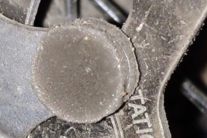

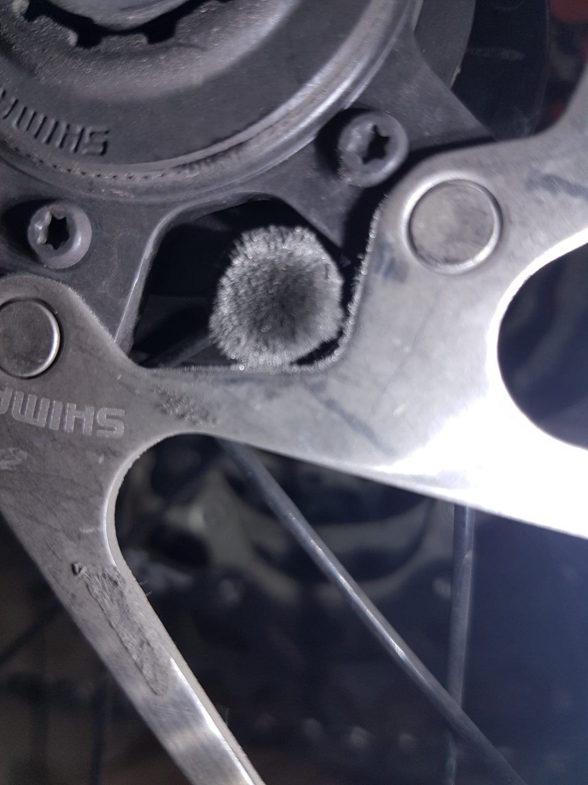

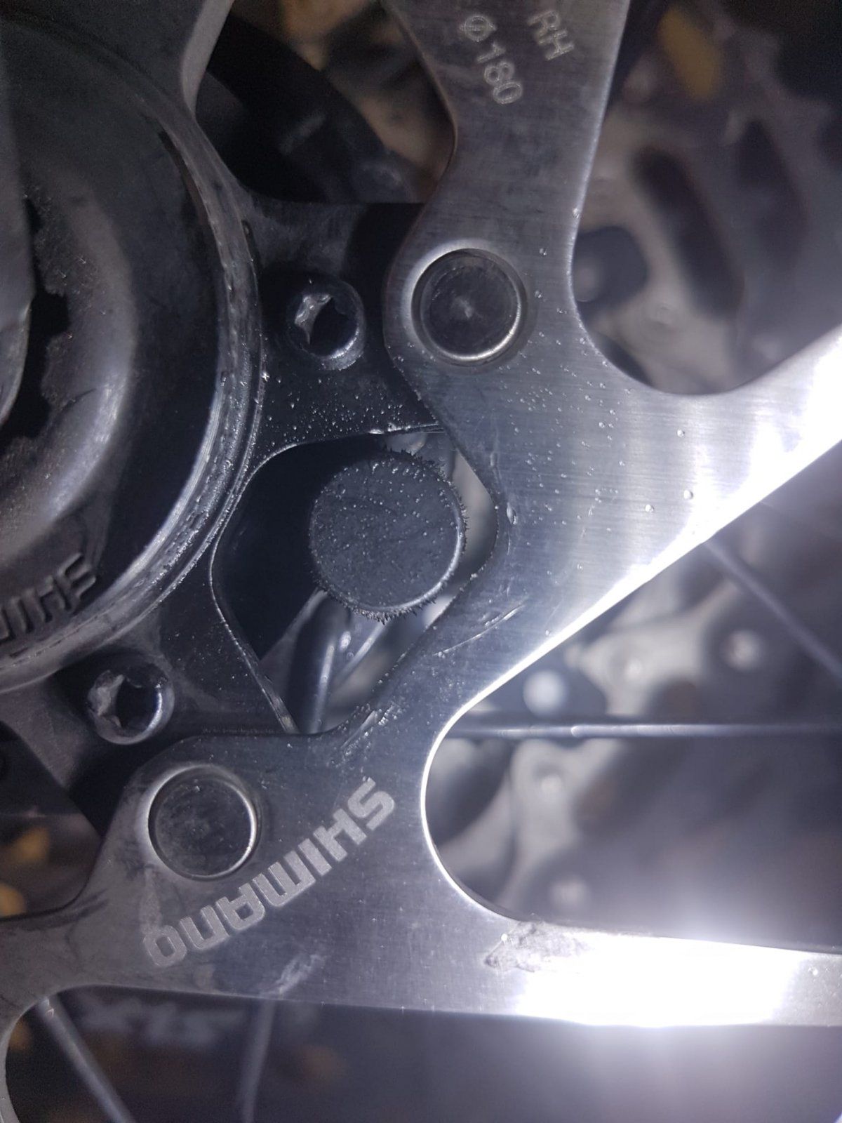

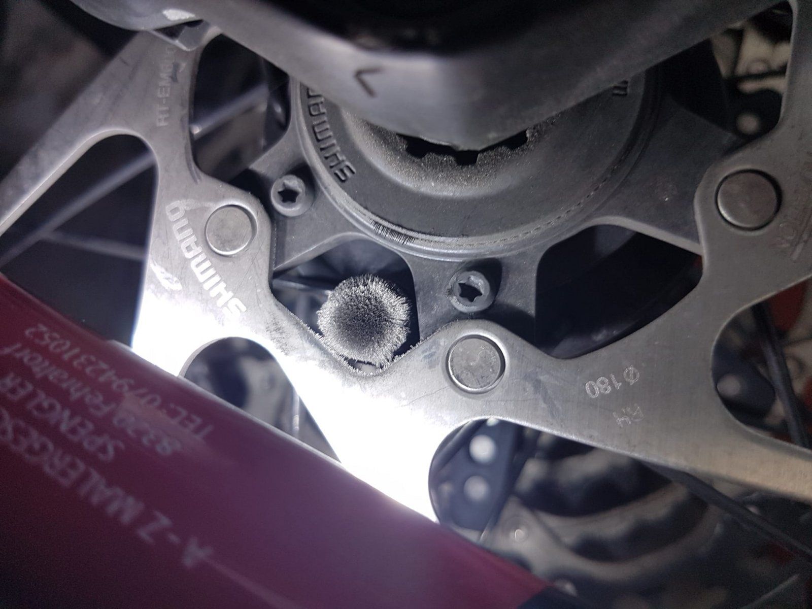

Auf den Fotos: den Magneten einmal gereinigt.
...und zweu Fotos wo man den Metallstaub-Igel auf den Magneten gut sieht.
Die Lager und aller rund herum ist in Ordnung.
Der Magnet sitzt direkt beim Bremssattel, und es ging sehr, sehr lange steil bergab.........ca 45min über 1200 hö.m
Zwischen den Fingern merkst du die Spähne nicht...ist nur wie Staub.....
Mach dir keinen Kopp, das ist normal.
Wenn ich meine Magnete nicht immer sauber machen würde, sähen die genau so aus.
