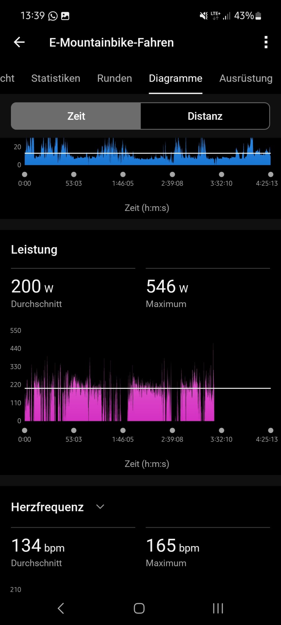

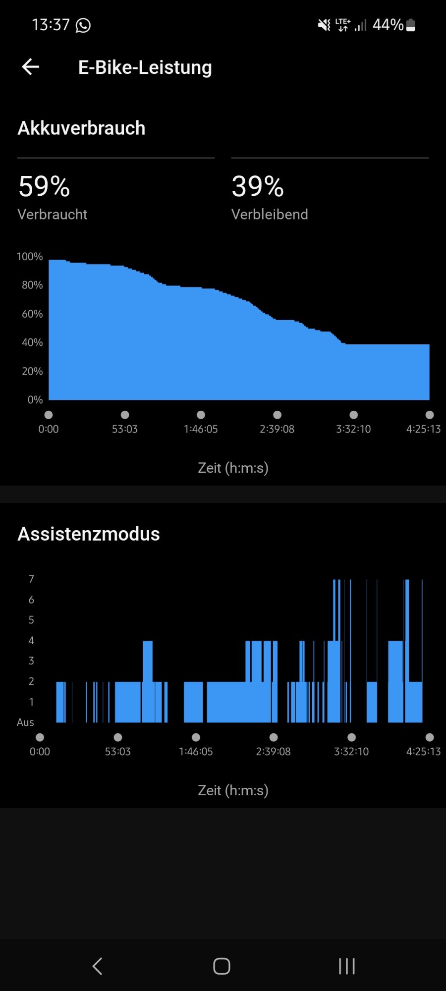

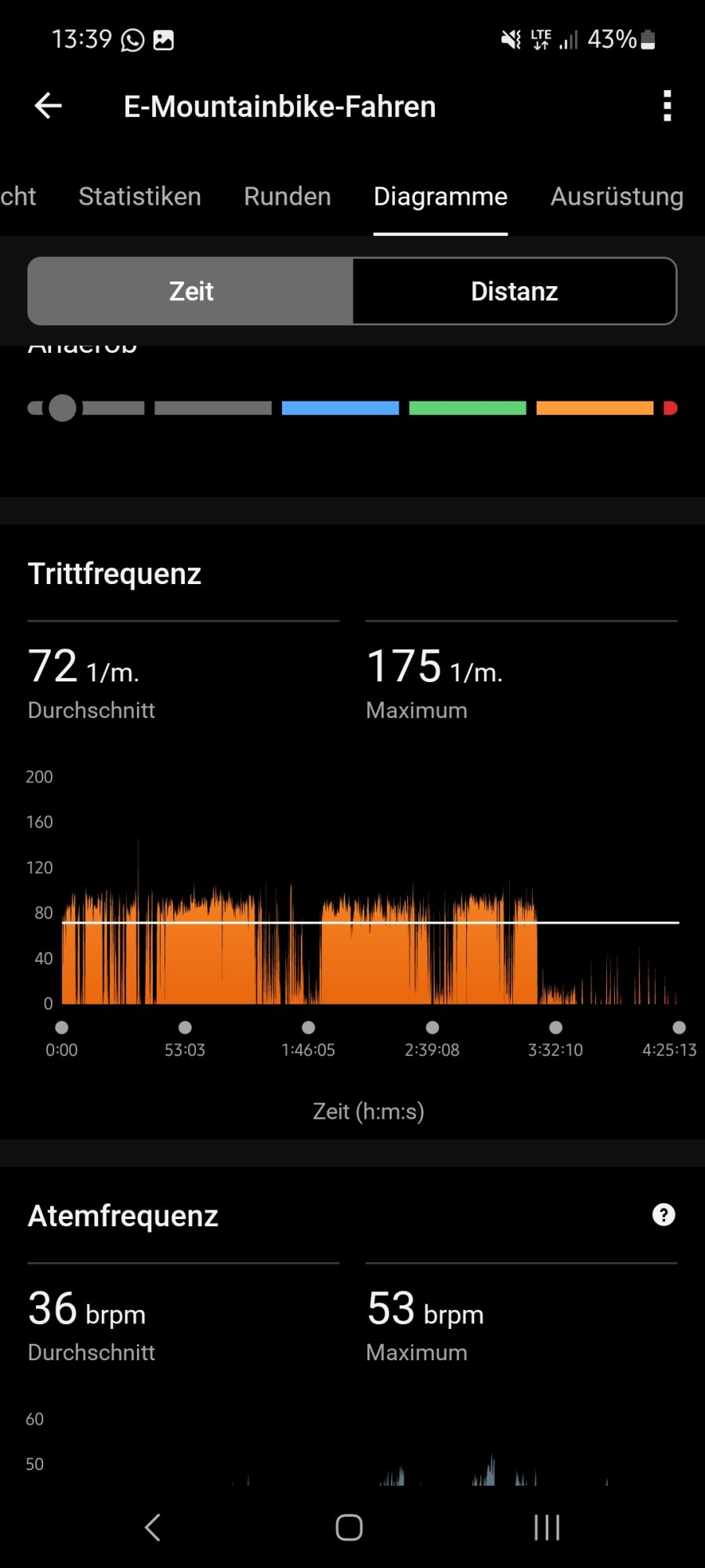

Auf der heutigen Runde nach 46km/1700HM mit 39% Restladung (von den Zahlen bin ich trotz allem nach wie vor sehr beeindruckt) hat mein Ride 60 jetzt endgültig seinen Dienst quittiert.
Während der Fahrt ist mir schon aufgefallen, dass bei eingeschalteter Unterstützung das Vibrieren auf den Pedalen immer stärker wurde, und der Freilauf des Motors nicht mehr funktioniert. Wenn man die Kurbel Rückwärts dreht, macht der Motor richtig laute Klappergeräusche, auch wenn er ausgeschaltet ist, und es dreht sich auch relativ schwer.
Und nach besagter Strecke wars dann eben ganz aus. Speedsensor funktioniert, man sieht am Garmin die Geschwindigkeit wenn man das Hinterrad dreht. Leistung zeigte der Garmin dann am Heimweg noch sporadisch mal 1-2W an und 4-7U/min Trittfrequenz.
