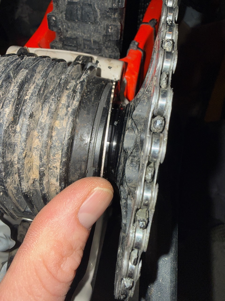

Noch mal: es gibt einen eigenen Faden dafür:Irgendwo auf den letzten 49 Seiten war ja die Anleitung mit dem Buchsen fetten.. hatte mir auch damals ein Foto von gemacht. Aber die Auflösung ist mies… habe eben nochmal paar Seiten durchgesucht… findet noch jemand auf Anhieb die Anleitung?
Hier können sich alle austauschen, die knarz oder ähnliche Geräusche am Focus Jam SL haben.
Meins hat jetzt ca. 350km auf der Uhr und fing nach kurzer Zeit an zu knarzen.
Es tritt nur bei Pedalbelastung auf, egal ob Motor an oder aus. Je mehr Belastung desto mehr Geräusche.
Kommt aus Richtung Motor, fängt auf der linken Seite an und bei stärkerer Belastung hört man es auch leicht rechts.
...auch und besonders im Wiegetritt.
Ausser Motorausbau hab ich fast alles durch:
Pedale gewechselt
Dämpfer gewechselt
Kurbeln und Kettenblatt ab
Motorschraubenköpfe mit Montagepaste (anti seize)...
Pedale gewechselt
Dämpfer gewechselt
