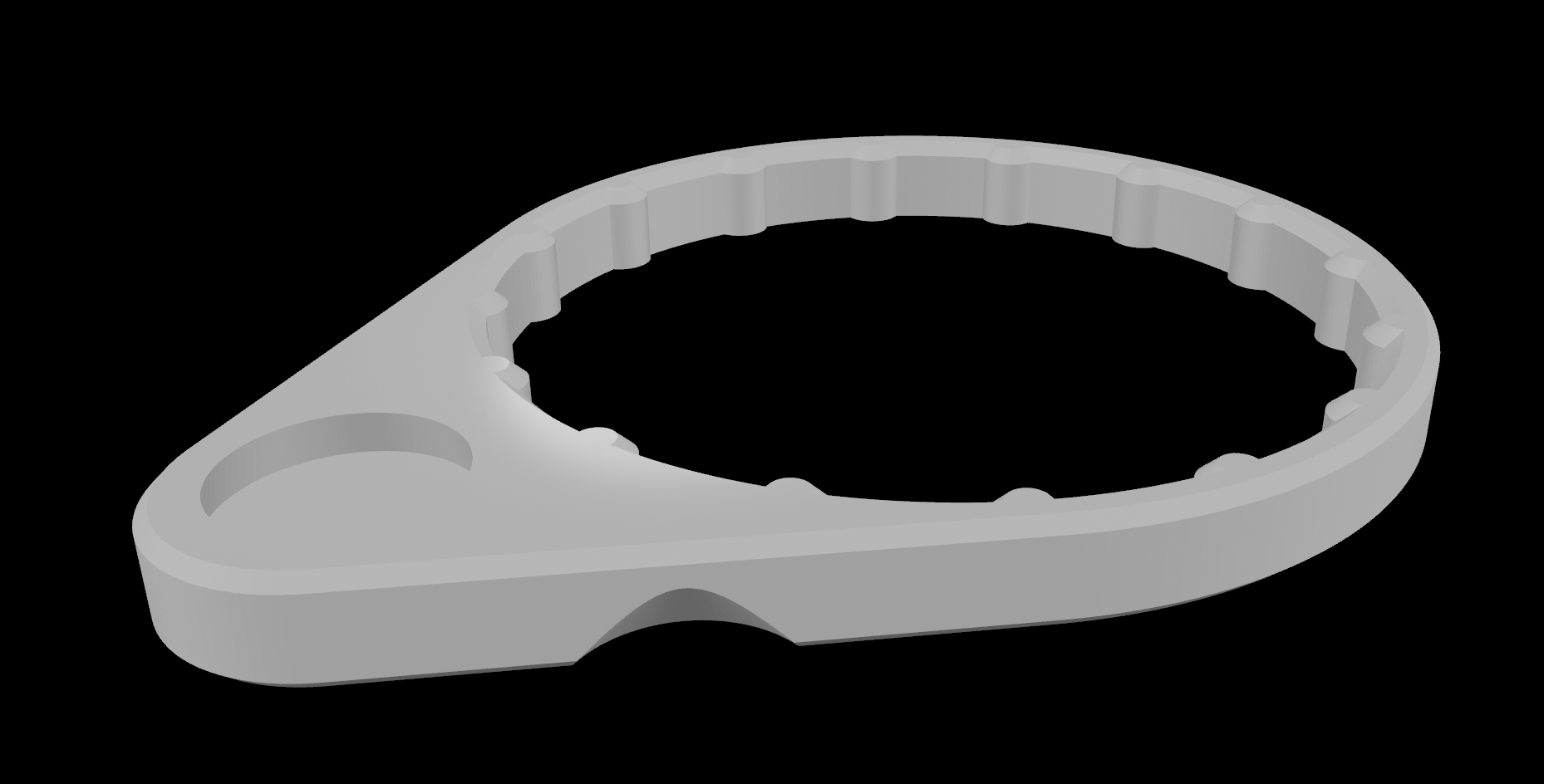

Fazua Ride 60 Centerlock-Geschwindigkeitssensor-Magnet, 3D-Druckdatei. Inklusive Fusion 360-Modell und Prusa-Druckdatei. Mit Aussparung für Centerlock-Schrauben. Der Magnet lässt sich einfach einschieben und sitzt fest. Gedruckt aus Fiberlogy ABS.
Ah sehr schön, kann ich brauchen, hab’s im Moment super minimalistisch gelöst und einen neodymmagnet auf die bremsscheibe geklebt. Wobei es den Kleber nicht mal braucht. 😊
Der ist nur für das Gefühl… 😂
Ich verwende gerade einen Adapter von 6-Loch auf Centerlock, da passt der Standardhalter nicht wirklich.
Die Fusion-Datei ist vorhanden. Sie könnten sie also für die 6-Loch-Befestigung anpassen. So wie sie ist, sitzt sie sehr fest auf der Centerlock-Halterung.
