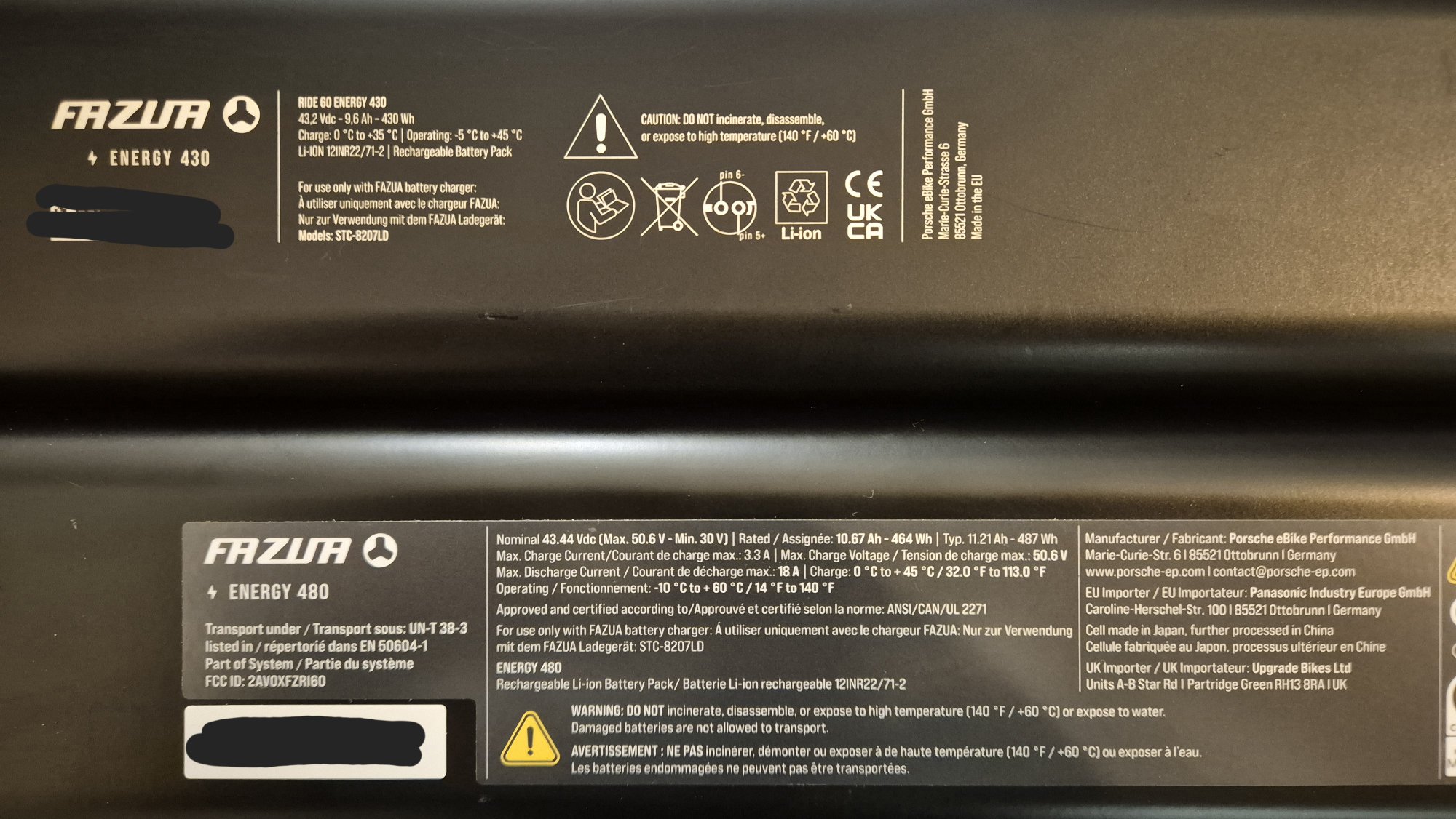

Sicher, dass auf dem 480Wh auch 9,6Ah steht?
Nein, aber auf dem 430er 😀

Der neue Akku hat nur mehr Kapazität und ist laut den Daten nicht kräftiger. Es war eine Falschinterpretation da mir Toolbox angezeigt hat, dass der 480Wh Akku mit 48V läuft. Dem ist aber nicht so, ist auch 43V Nennspannung wie der alte.
