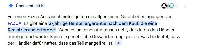

Was verleitet dich zu der Aussage? Ich meine aich schon irgendwo anderes gelesen zu haben.
Für einen Austauschmotor von FAZUA gilt eine Herstellergarantie von zwei Jahren, sofern das Produkt registriert wurde. Daneben besteht eine gesetzliche Gewährleistung von zwei Jahren, die jedoch an bestimmte Bedingungen geknüpft ist. Die Garantiebedingungen können Sie auf der FAZUA-Website nachlesen.
Wo hast du die gefunden?
HP sagt

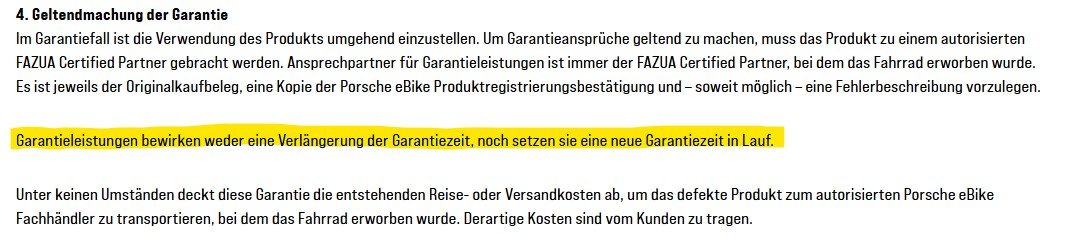

https://fazua.com/de/company/terms-and-conditions-voluntary-manufacturers-warranty/
@Der Toni aber Danke, ich hab da nie was registriert 🙄
Edit: Natürlich ist die KI Antwort weniger gut und vermutlich von dort der Fehler.
Falsch ist das ja grundsätzlich nicht, ein Austauschmotor muss ja nicht zwingend eine Garantieleistung sein.
Ich meine ich hätte es irgendwo in der Facebook Gruppe gelesen, dass Fazua das mal selber bestätigt hatte, aber hab den Post bislang noch nicht wiedergefunden.
Gesetzlich ist mir das unklar, die Gewährleistung seitens Bike Hersteller beginnt ja nicht von neuem wenn ein Teil getauscht oder repariert wird, diese würde nur wieder von 0 beginnen wenn das ganze Bike getauscht würde.
Aber wenn man nun den Motor alleine betrachtet, wenn der als gesamtes durch einen neuen Motor ersetzt wird, was gilt nun?

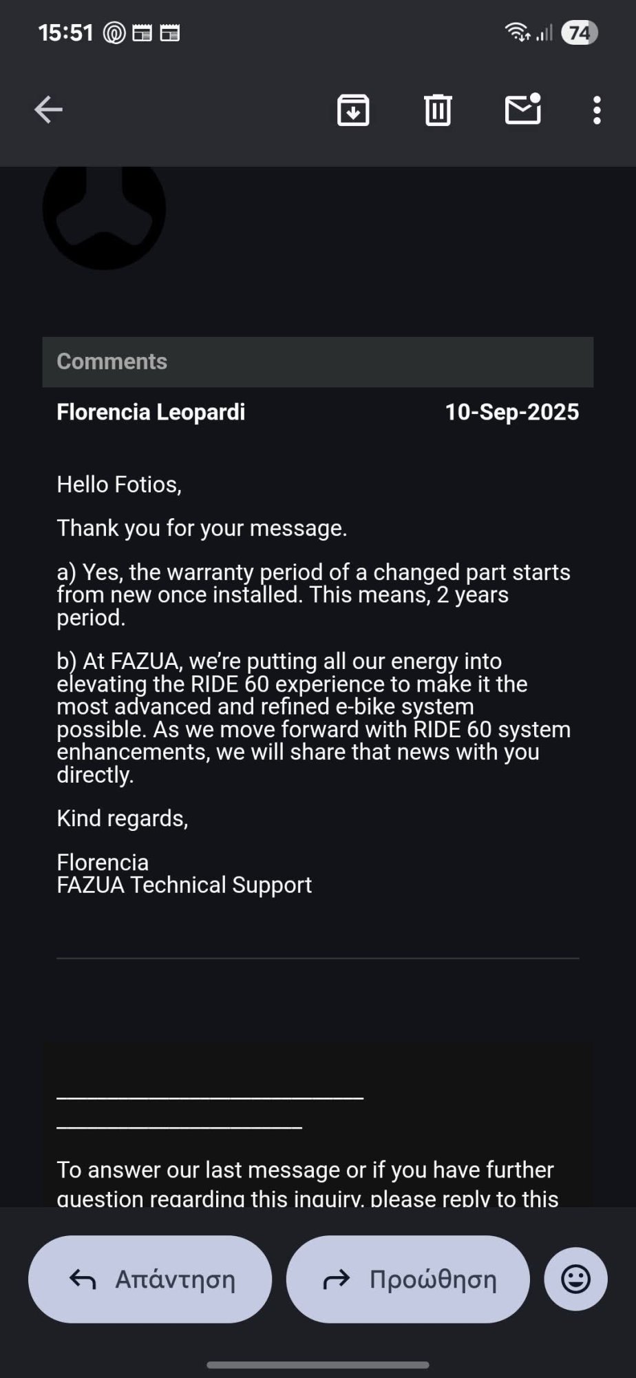

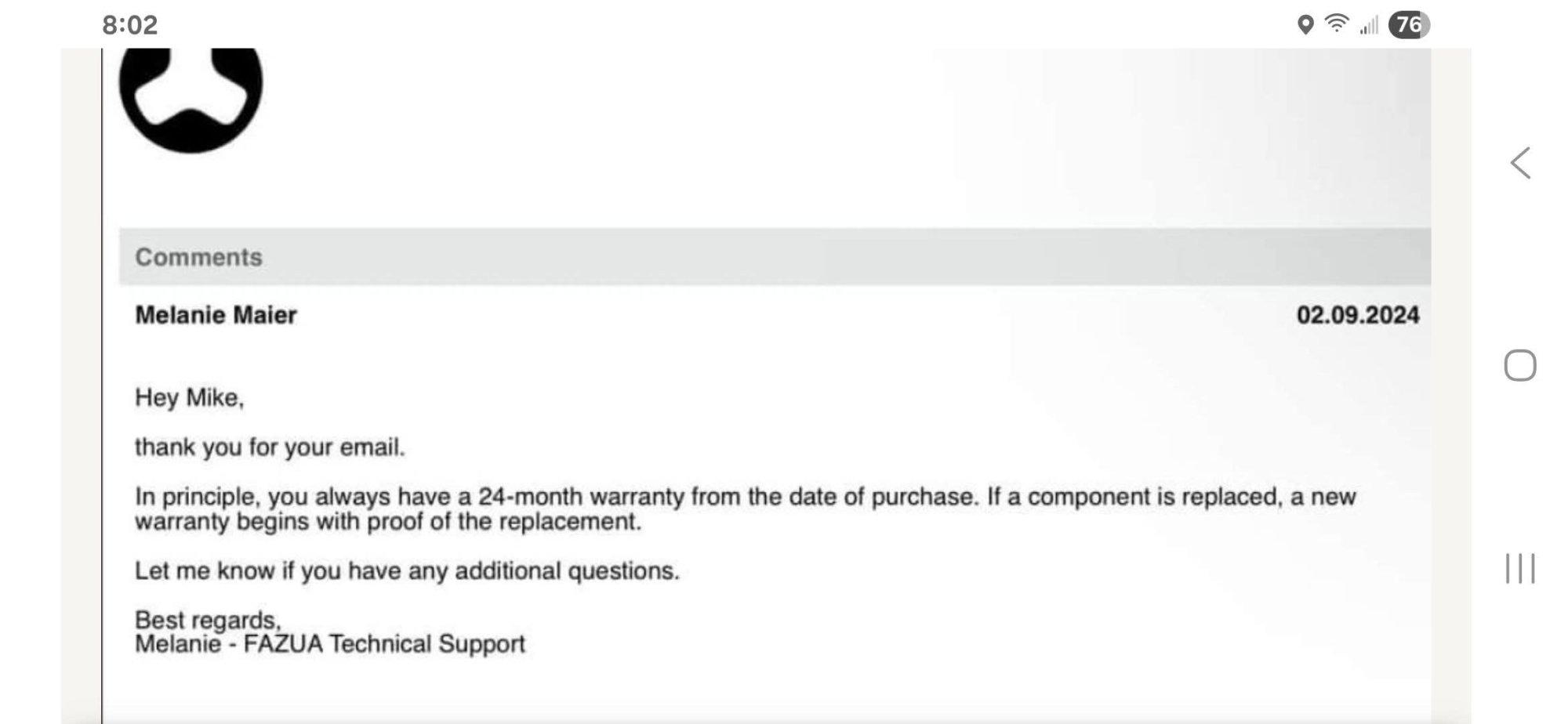

Gefunden... https://www.facebook.com/share/p/1Bqgb2XBDN/
Einerseits bestätigt Fazua hier, dass die Garantie nicht neu beginnt, andererseits gibt's da 2 Email Screenshots von Usern in denen der Fazua Support ihnen genau das Gegenteil bestätigt.
Für mich persönlich entscheidend ist, was in den AGBs oder Garantiebedigungen steht. Falls ich die Mail persönlich erhalten hätte, würde ich sie auf jeden Fall aufbewahren. Ob sie nachher was bringt?
Auf jeden mehr als wenn ich was aus einem Forum habe, was nicht explizit an mich gerichtet ist.
Vielleicht versucht Fazua auch den angeschlagenen Ruf bei bestehenden Kunden zu verbessern, tätigt deswegen persönlich individuelle Zusagen die über die festgehaltenen Bedingungen gehen? Ich hoffe die sind intern soweit abgesegnet, sonst würde es komplett nach hinten losgehen.
