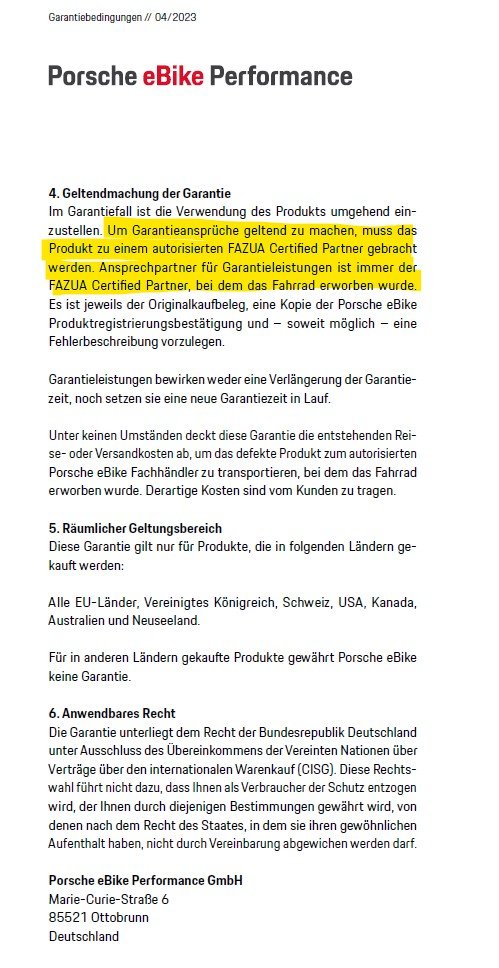

Es ist ein reines cover-my-ass Thema, nix anderes.
Um nichts anderes geht es. Wo kein Schaden kein Kläger.
Aber Tatsache
Wenn nichts ist, wird nie jemand was sagen. Passiert aber was, der angesprochene Hausbrand wird die Hausversicherung es auf Fazua schieben wollen und die sind bei alleinigem Tausch nicht beim Händler damit raus.
Muss zum Händler gebracht werden, wird sicherlich von den Rechtsabteilungen bewusst gewählt sein. Was im Händler Servicevertrag steht den der mit Fazua hat? Aber sicherlich wird auch dort der Hersteller sich absichern.
Es gibt viele solche Alltagsfälle, solange nichts passiert ist alles gut, keiner will dann was. Aber jeder Hersteller sichert sich gegen den dümmstmöglichen User ab. Die gibt es sehr viele, ausgerechnet die sind dann auch immer der Meinung im Recht zu sein.
Liest du auch bevor du was schreibst
Es geht um GARANTIEANSPRÜCHE am Produkt, nicht um irgendwelche Schadenersatz Ansprüche
