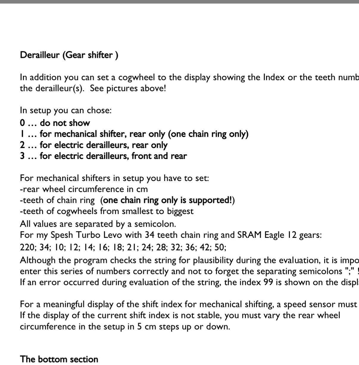

Hmmm laut der Beschreibung ist 99 wenn irgendwas an der Konfiguration nicht stimmt. Aber ich habe es richtig eingestellt denke ich…
Muss man erstmal damit fahren oder müsste das alles im stand gehen?
Im Stand kann das nicht funktionieren, da der Garmin den Gang ja nur anhand der Kadenz und Raddrehzahl mittels Angabe der Zähne ausrechnen kann, im Stand kann er ja nicht wissen in welchem Gang du stehst.
Wie der Radumfang da reinspielt ist mir jedoch schleierhaft, der würde ja eigentlich nur zur Berechnung der Strecke bzw. Geschwindigkeit gebraucht. Oder überseh ich da was?
