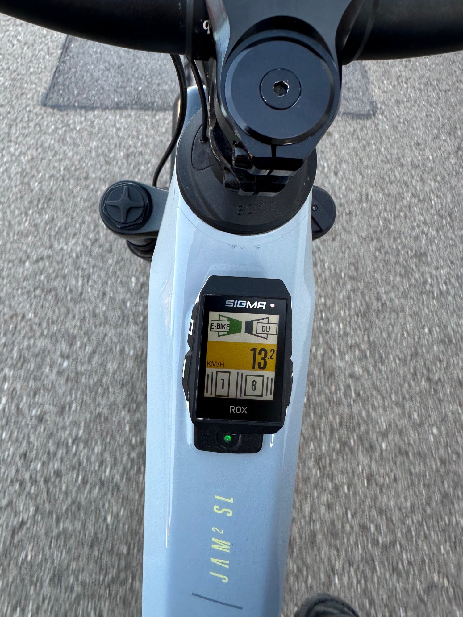

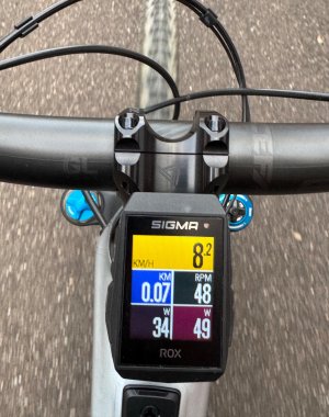

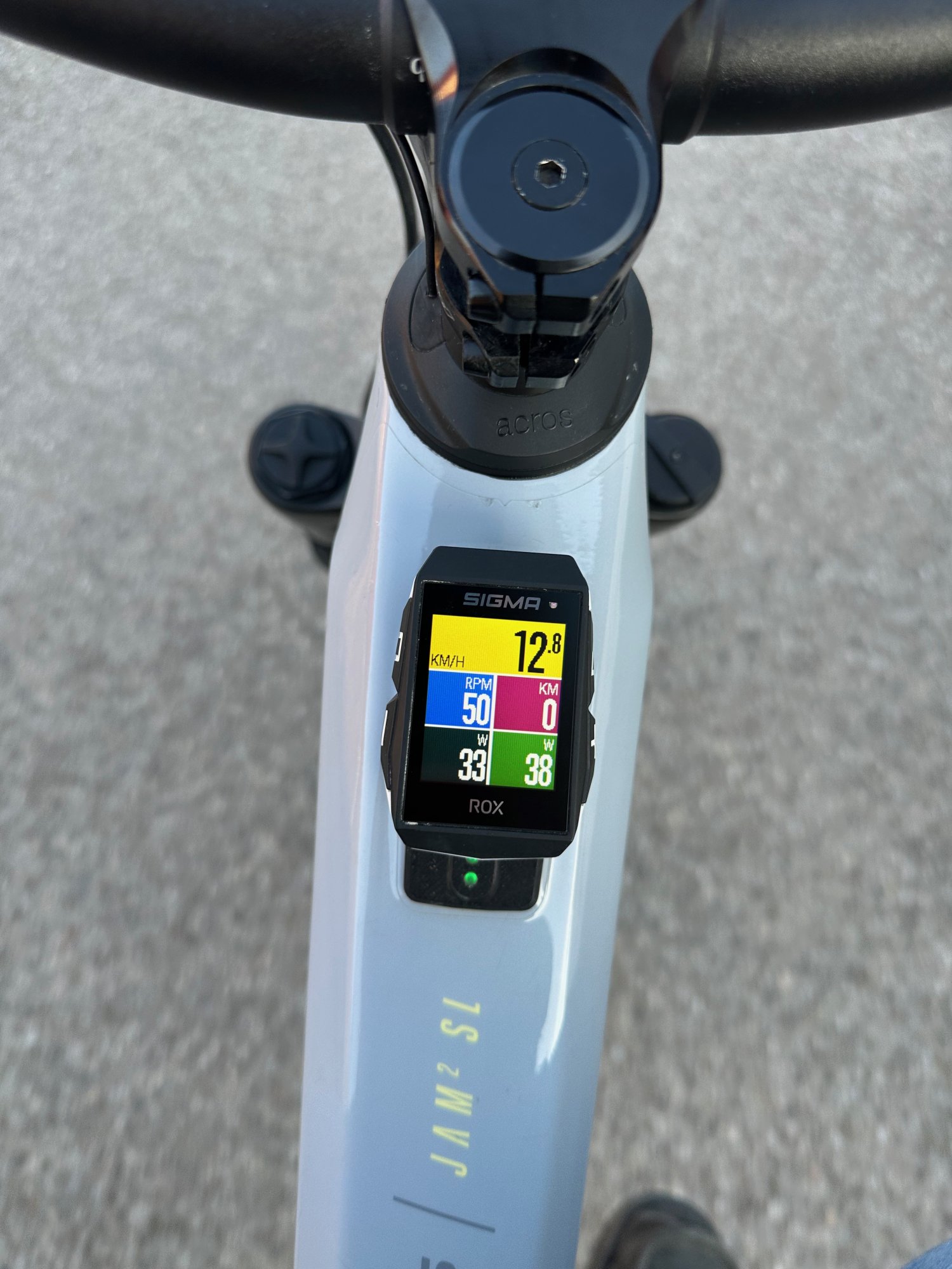

Ja, der 4er kann Leistung anzeigen, das hat auch immer funktioniert, man kann im Sportprofil auch die e-Bike Leistung auswählen, da kommt aber dann nix.
Auch die Grafik Motor gegen Fahrerleistung zeigt nur die Fahrerleistung an.
Anders jetzt beim 11.1, da funktioniert das tatsächlich, sowohl Motorpower als auch die Grafik, auch wenn die bisserl grottig ist :-)
Hier mal zwei Bilder:
unten links die Motorleistung und unten rechts die Fahrerleistung.
und ich seh grad, dass meine Steuersatzabdeckung schief ist... gleich mal grade machen :-)
