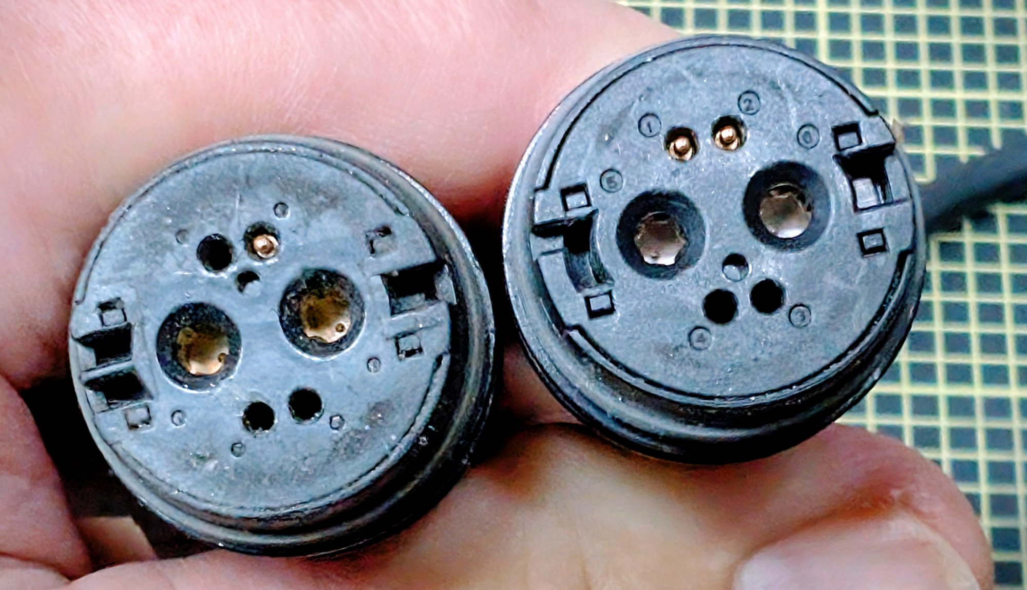

Ich habe mal ein shimanoladegerät bei einem specialized turbo levo probiert.
Geladen hat es nicht.da dürften doch auch noch andere Unterschiede ausser dem Stecker sein.
Hab genauer hingeschaut.
Zwischen den Steckern (links Speci, rechts Fazua)
gibt's schon bauartliche Unterschiede und beim Durchmessen auch.
