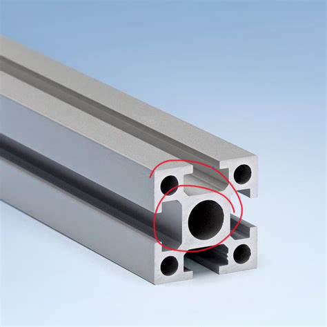

Aluprofil 4040 in angemessener länge - das mittlere Loch des Profils ein Gewinde schneiden (M6)

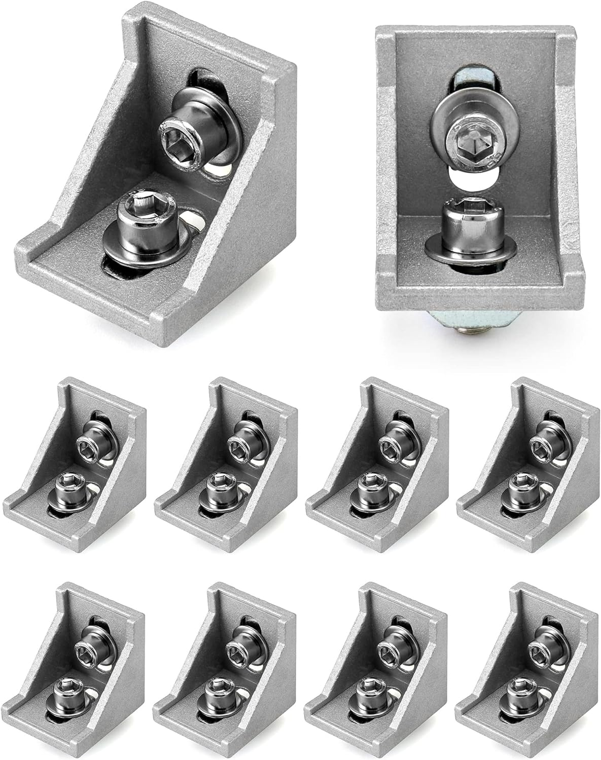

Darauf dann einen 4040er Montagewinkel mit Loctite rot schrauben
Am Hänger ein Loch an den Montagepositionen ein Loch bohren und 'ne Buchse reinpressen und mit Schnellspanner verspannen oder ein Gewinde anbringen - z.B. per Einnietmutter (M6/M8) - in das ich dann einschrauben kann.
Wenn dir zwei Schrauben da nicht sicher genug sind, kannste einfach seitlich am Profil mit M6er Gewindenutensteinen noch weitere Montagewinkel befestigen und damit verfahren wie oben. Normalerweise sollte das aber so auch halten.
Das ist dann zügig reversibel und dein Hänger hat "nur" ein paar Löcher (die man zudem auch mit Stopfen verschließen könnte) statt einen permanenten Einbau.
