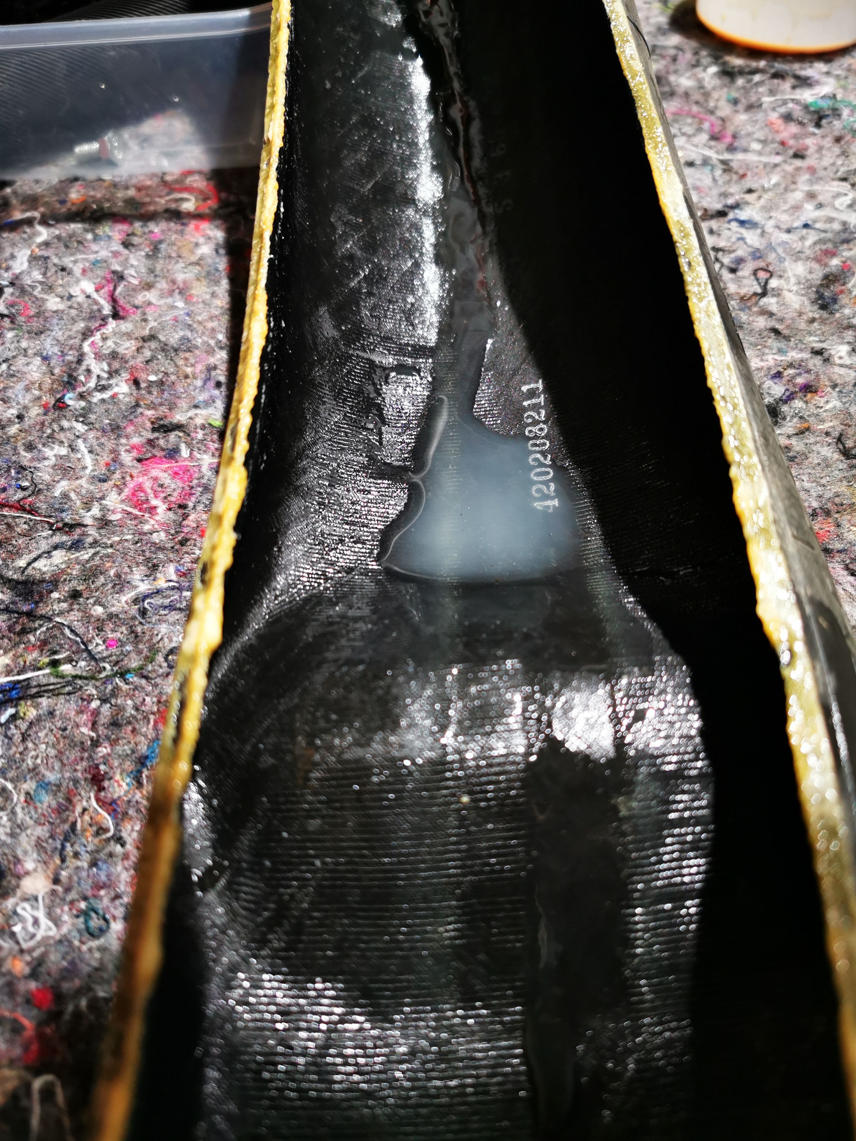

ich hab bisher Stans Dichtmilch verwendet, allerdings verklebt es sich gerne beim Felgenrand mit dem Felgenband
die Farbe hat sich auch von weiß auf fast klar geändert, allerdings war bisher auch immer alles dicht

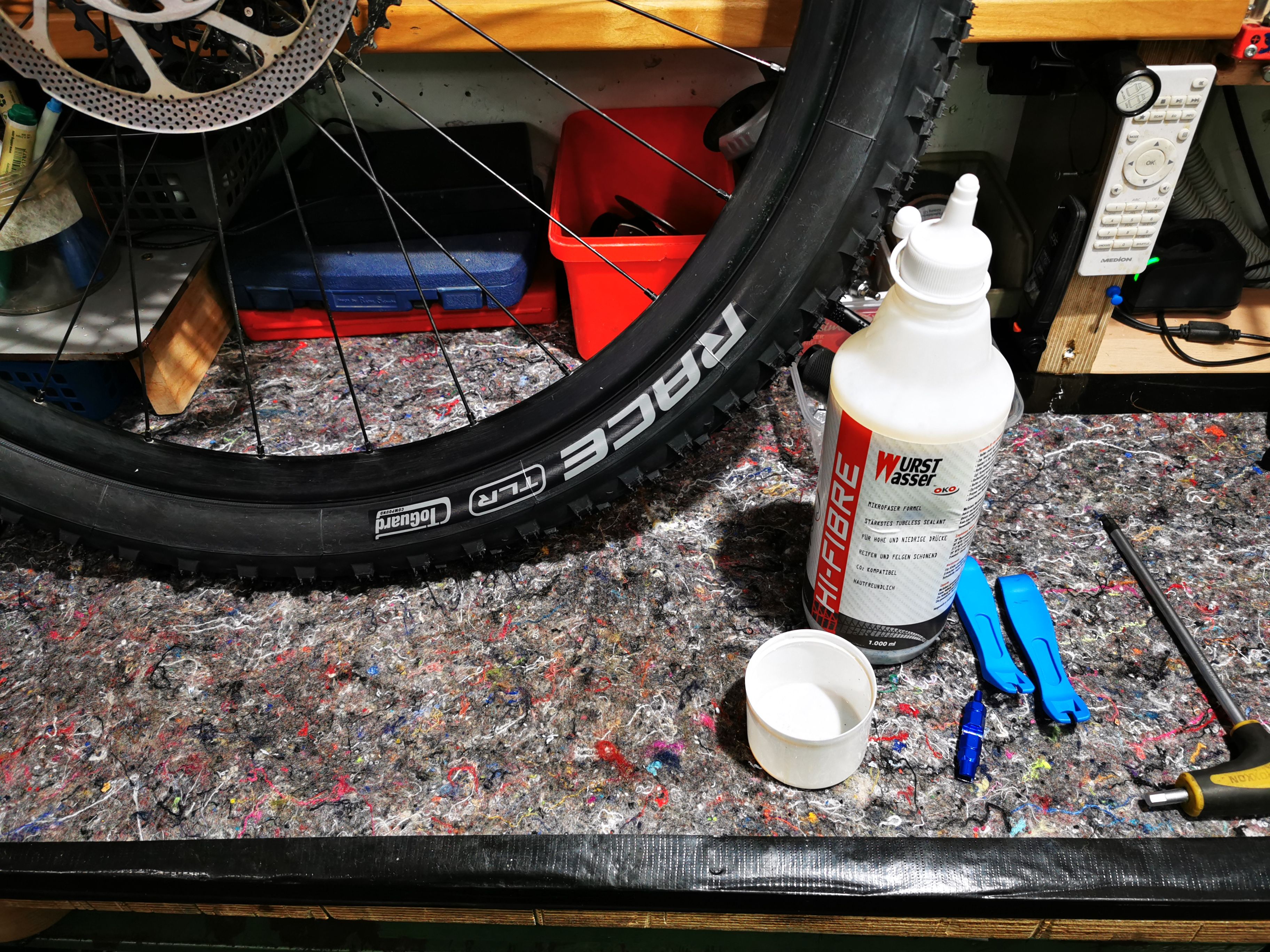

nach Rückfrage bei Wolfpack haben sie mir MaxSalami Wurstwasser empfohlen, das hab ich heute zum erstem mal verwendet, mal sehen ob es was taugt
Felgenband nehme ich von Stans aber auch von Schwalbe, meine TL Ventile sind von Schwalbe

alter Reifen mit verklebten Rändern
neuer Reifen mit MaxSalami Wurstwasser
