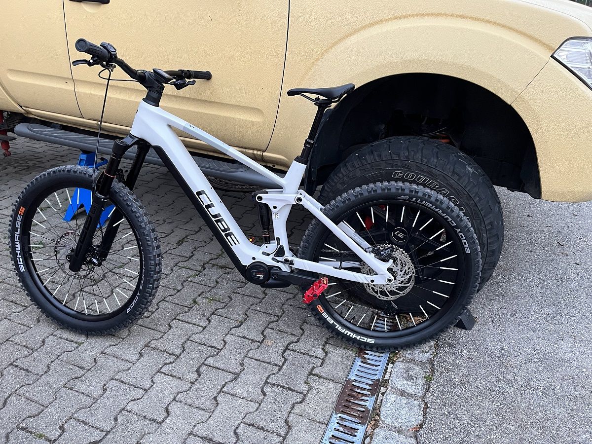

Ich habe mich nun auch an den Umbau auf Tubeless gemacht.
An dem Rad waren Maxxis Reifen Front 2,5" und Rear 2,4" auf 27,5er Basis.
Für das dicke Rahmenrohr ( Akku ) fand ich das es etwas Schmächtig aussah und die Kombi vorne dicker war auch nicht so Prall.
Mag sein das es für das Fahren ansich ( zumindestens nach Recherche im Netz ) Vorteile haben mag.
Ich mochte es nicht also noch 2 Eddys bestellt. Die Fahrerischen Skills das zu nutzen hab ich eh nicht.
Laut der Newmen Website sind die Performance 30 OEM Räder ideal mit 2,6"
habe mich dann aber trotz Widerworte im Forum bzgl der 30er Breite für 2,8" entschieden.
Der Innere Monk hat gesiegt und ich werde meine eigenen Erfahrungen sammeln.

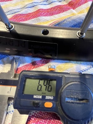

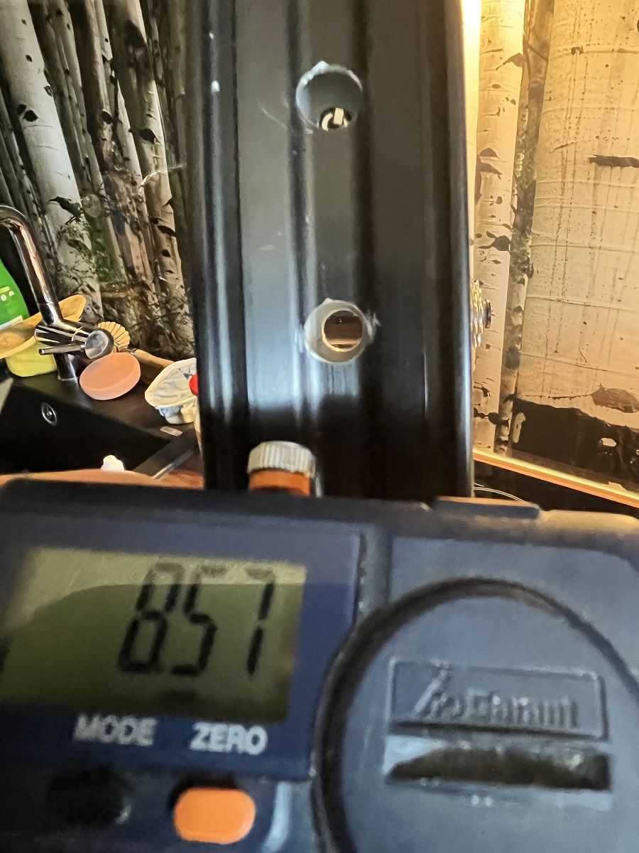

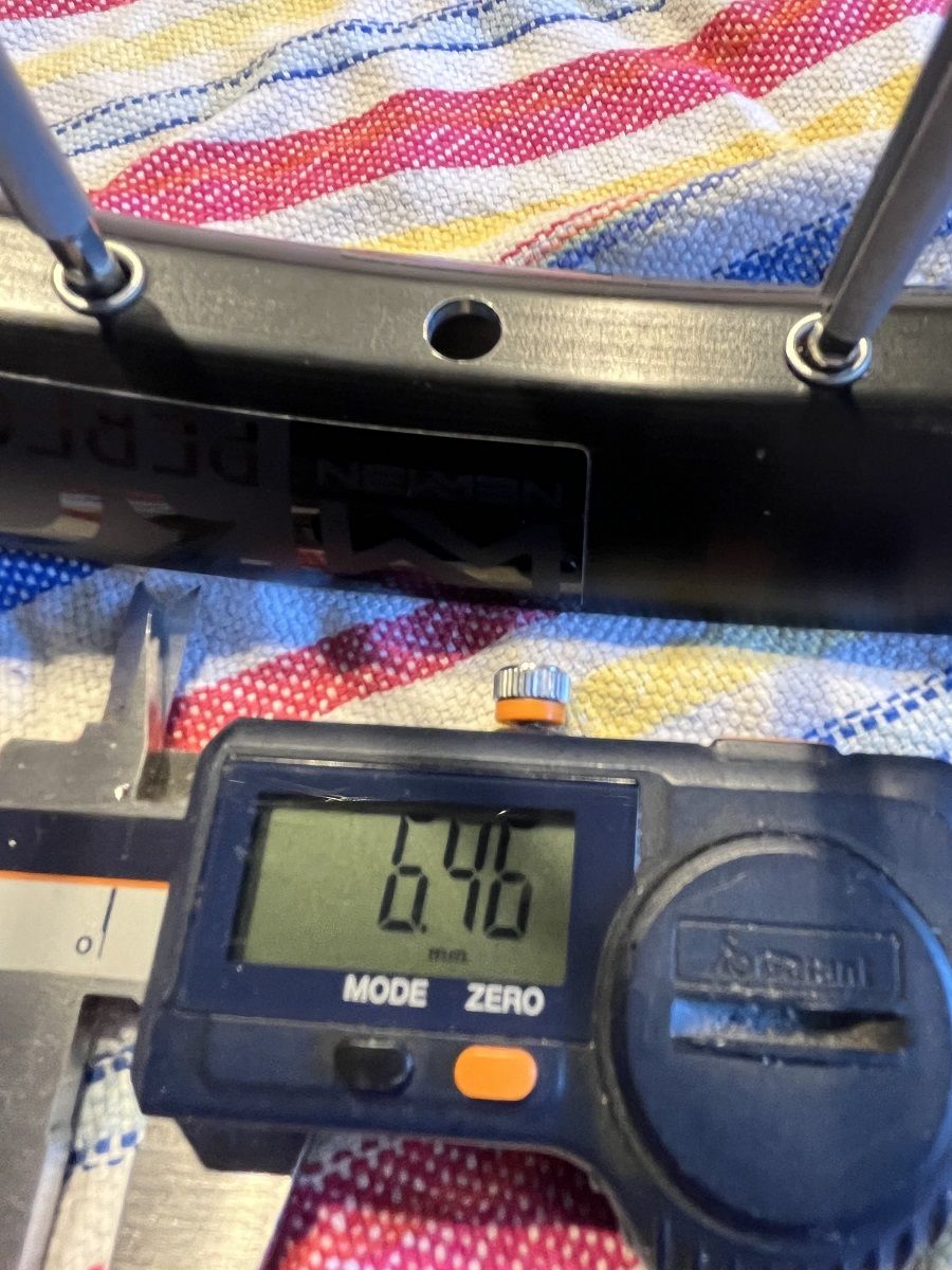

Das Ventilloch hat aussen 6,5mm und innen knapp 8,6 ... allgemein sind die Löcher der Felgen recht Lieblos reingehämmert. Als Schrauber rollt es mir da die Zehnägel hoch. :closedeyesmile:
Das Crushcore Ventil sitzt bei dem inneren Durchmesser des Ventillochs am letzten Zipfel von dem Dichtkonus was meiner Meinung nach zu Problem geführt hätte.
Bin dann umgeswitcht zu den DT Swiss Ventilen in 32mm. Der Eckige Kopf passt hervorragend

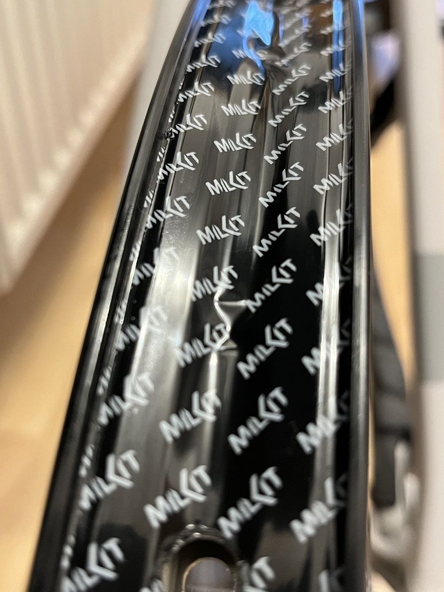

Der erste Anlauf mit dem Band Out of the Box war dann auch eher Semigeil. in der Nut kaum KIebkraft und das Ventilloch hab ich auch ausgeschnitten.
Vermutlich wäre es so aber auch gegangen. Der innere Monk halt wieder.
Habe den Ofen auf 40 grad gestellt und das Band wenige Minuten rein gelegt.
( Handwarm ) Dann konnte ich es Sauber unter Zug aussenrum ziehen und in der Nut schön andrücken. Das Ventil hab ich dann auch nur angestochen und direkt das Ventil durch gedrückt.
Ich denke mir jedenfalls es wäre besser, wenn das Band noch über die Kanten des Lochs ragt.

Für die Eisdiele taugt es jetzt auf jeden Fall schon. 🤣

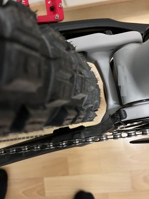

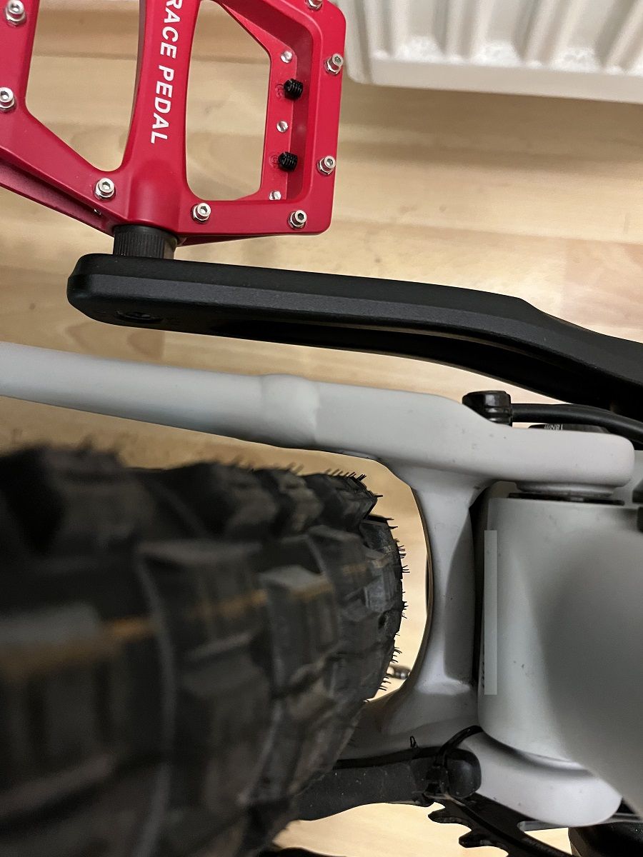

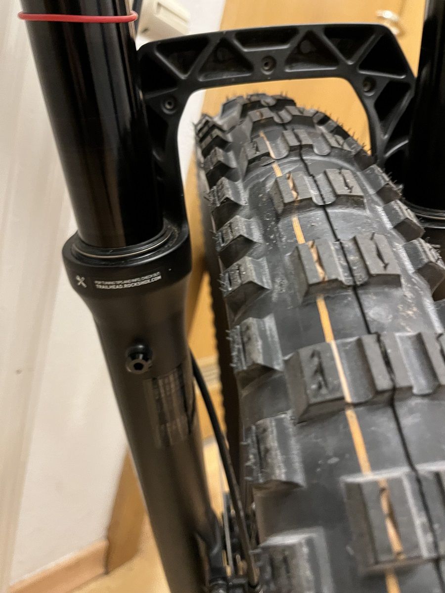

Hier am Modell Cube Stereo Hybrid 160 passt es doch ganz gut.

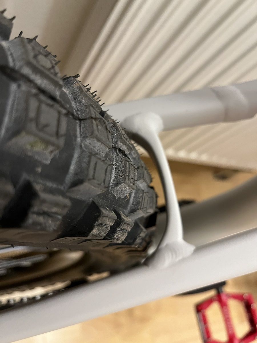

Einzig die obere Querstrebe am Hinterrad ist etwas beengt. Das muss ich beobachten wenn es mal Matschig wird.
Ich bin soweit jedenfalls erst mal zufrieden.

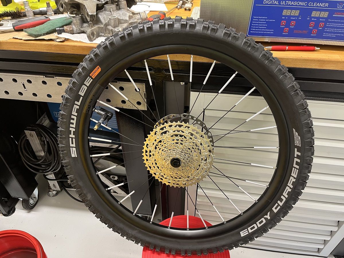

org. Vorderreifen mit Schlauch 1370 Gramm -- Eddy 1300g + Milch / Ventil
org. Hinterreifen mit Schlauch 1460 Gramm -- Eddy 1470 + Milch / Ventil
Ich merke soweit auch keinen negativen Unterschied bzgl der Schwere an den Reifen.

mir kommt vor dass die Bänder trotz Felgenreinigung mit Isopropanol gar nicht so richtig an der Felge kleben (verwende Stans oder Schwalbe Bänder) sondern die Bänder nur an der Überlappung gut zusammen kleben und dann alles durch die Vorspannung und der Dichtmilch dann abdichtet, es kann aber gut sein dass es in meiner Schrauberwerkstatt zu kalt ist (oder die Bänder kleben im kalten Zustand oder nach längerer Lagerung nicht mehr so gut?) es war aber bisher immer alles dicht mit der Stans Dichtmilch
bei den letzten 2 Reifenwechsel hab ich MaxSalami Wurstwasser verwendet (Empfehlung von Wolfpack) dazu kann ich aber noch nicht viel sagen (war bisher auch dicht)
bei der Überlappung schneide ich am Bandende die Ecken ab und das Loch steche ich mit einem erhitzten Werkzeug durch (der erhitzte Spitz vom Kreuzschlitzschraubendreher geht gut) das soll das auf oder einreißen minimieren
Lg Tirolbiker63
Für übergrosse Ventillöcher gibts Einsätze, die man unter dem Band stecken könnte.

Da ist nicht viel Platz im Radkasten. Musst schauen das da nicht mal Steine klemmen.
Nach mehreren Umrüstungen auf Tubeless mit Tesa 4289 habe ich für mich "die Methode" gefunden. Statt Ofen nutze ich einen günstigen Heissluftfön mit Temperaturverstellung. Das Band klebe ich auf Spannung ca. 20cm und mache es dann mit dem Fön (150-200°C) kurz warm. Das Band spannt sich dadurch leicht und nimmt etwas mehr die innere Rundung der Felgen an. Das Band wird anschließend mit dem Finger angedrückt.
Habe am Jalous Hybrid meiner Freundin auch die Eddy Current montiert. Dabei lag für mich der Fokus auf Haltbarkeit und Traktion beim Ziehen eines Hundeanhängers (ca. 40kg). Freundin (fährt erst seit 3 Monaten MTB) ist begeistert und fühlt sich um einiges sicherer, als mit den Smart Sam, die vorher drauf waren. Die Gewichtsdifferenz ist natürlich immens bei den Reifen, aber egal.
Ich bin beim Eddy von der Haltbarkeit sehr angetan. Habe die zum ersten mal und hinten siehts noch fast wie neu aus. Gefahren wurde aber so, das ein DHR Maxxterra schon halb weg wäre.
Sind diese Einsätze Universal oder benötigt es Spezial für die Felge passend ?
Im Moment scheint es so zu gehen, ein Satz auf Lager halten kann aber sicher nicht schaden.
Das sind so universal Plastikdinger, die dazu gedacht sind von Schrader auf Presta zu reduzieren.
Ein Presta Tubeless-Ventil liegt da natürlich genau auf und macht schön dicht.
Ich hab das erst einmal genutzt bei einem LRS, wo aus irgendeinem Grunde mal die Ventilbohrungen auf Schrader vergrößert wurden.
Theoretisch sollte man das überhaupt nicht tun und bei Presta Bohrungen bleiben.
