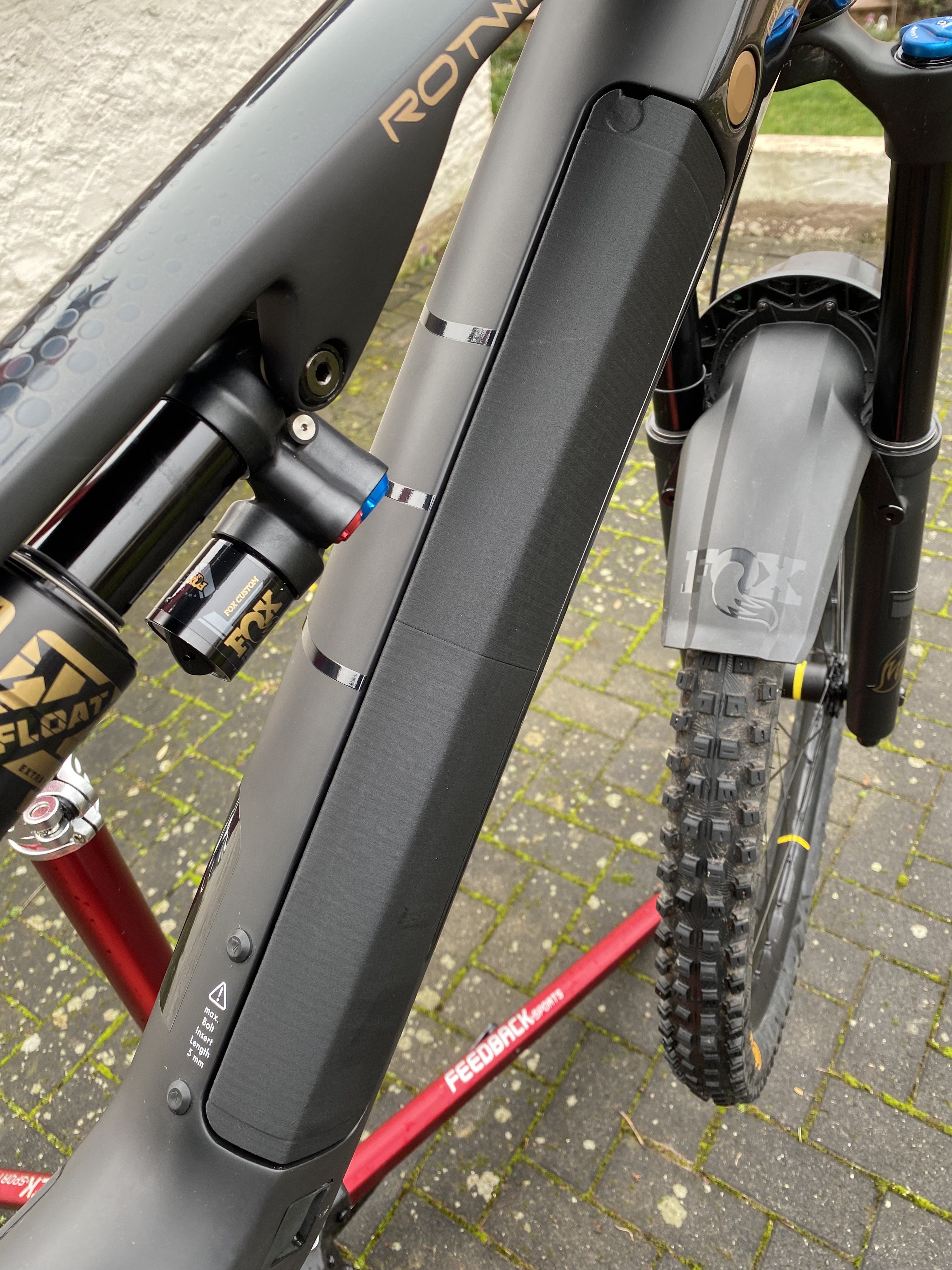

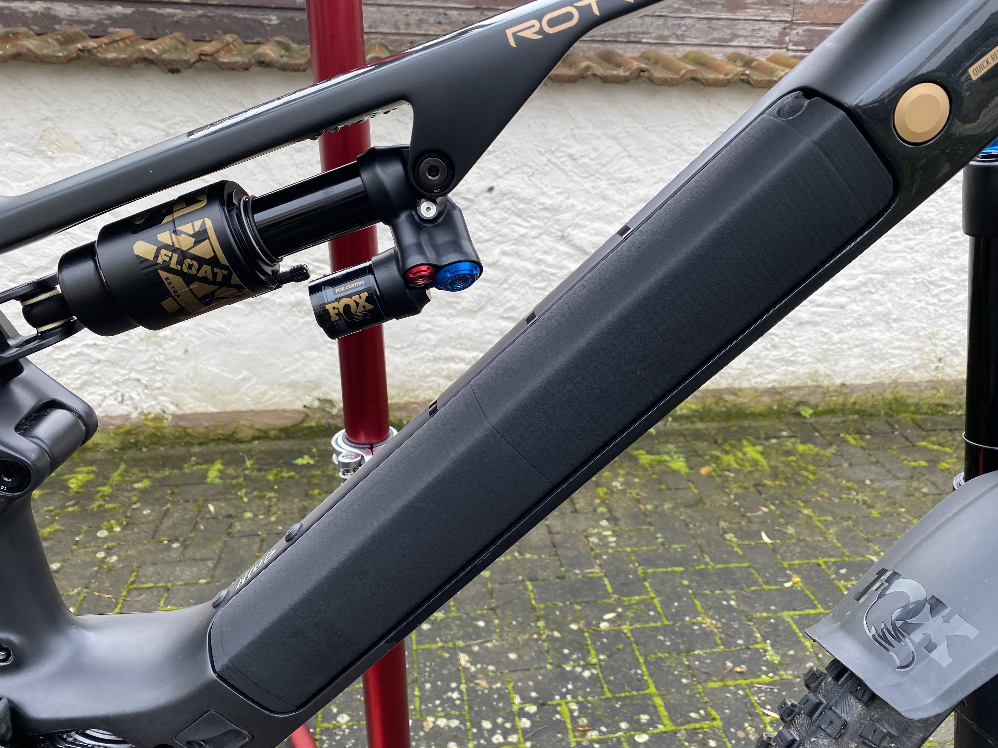

Wie schaut es mit einem Akkudummy für das R.X735 oder das R.E735 aus? Hat jemand sowas schon einmal entdeckt?
Und so schaut der Akku Dummy für das R.E735 aus.

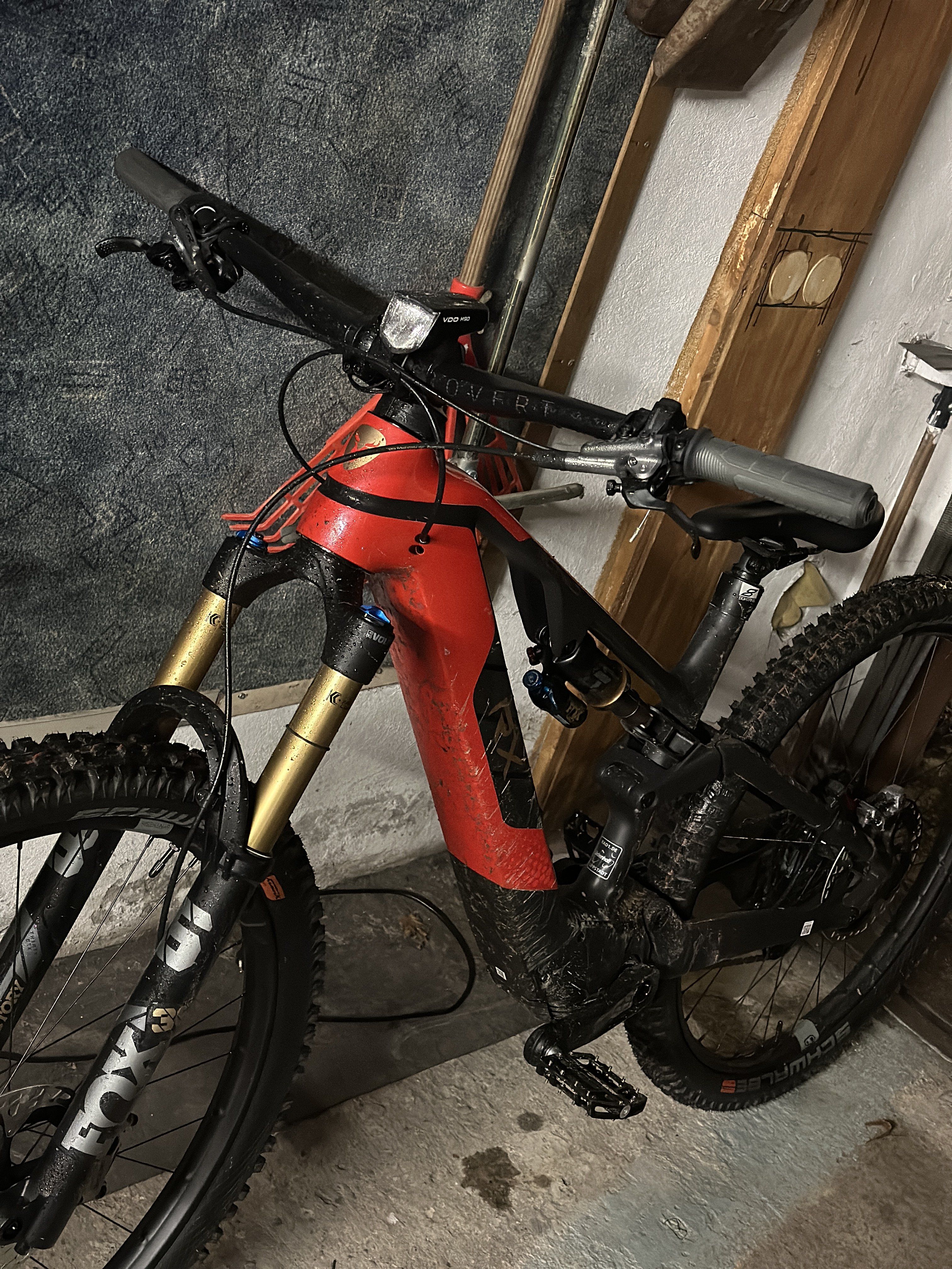

hey,
ich habe das R.X. 735 ... allerdings erst seit Montag 04.03.24 habe 200 km jetzt drunter und habe mich noch wegen nichts zu beklagen ... trail super mit dem kleinen ne tour super... also das teil erfüllt all meine wünsche. leider erst nur 200 km drauf aber soweit alles top!!! :)
