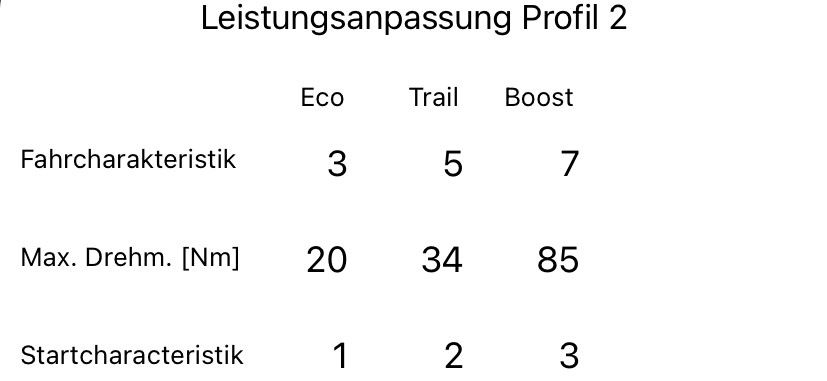

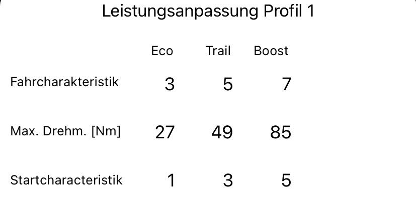

Hallo Zusammen,
ich würde gerne eine Sammlung von EP8 Einstellungen erstellen.
Evtl. so in etwa (nur ein Beispiel):
1. Performance Einstellung
EcoTrailBoost
Fahrcharakteristik3710
Max. Nm278585
Startcharakteristik555
2. Eco Saver:
EcoTrailBoost
Fahrcharakteristik
234
Max. Nm2030404
Startcharakteristik23
Hilfreichster Beitrag geschrieben von Coke999
Hilfreich
Zum Beitrag springen →
was mich ein wenig wundert ist dass ihr bei beiden Profilen teilweise die Startcharakteristik über 3 habt. Bei mir lässt sich das bei Profil 2 nur bis 3 einstellen da gibt es kein 4 oder 5 wie bei Profil 1.
Ich bin immer mal wieder am probieren in der Hoffnung irgendwie mehr Reichweite rauskitzeln zu können und fahre im Moment mit diesen Einstellungen:

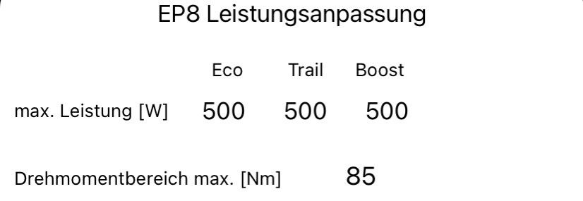

ändert ihr etwas an den Watt?

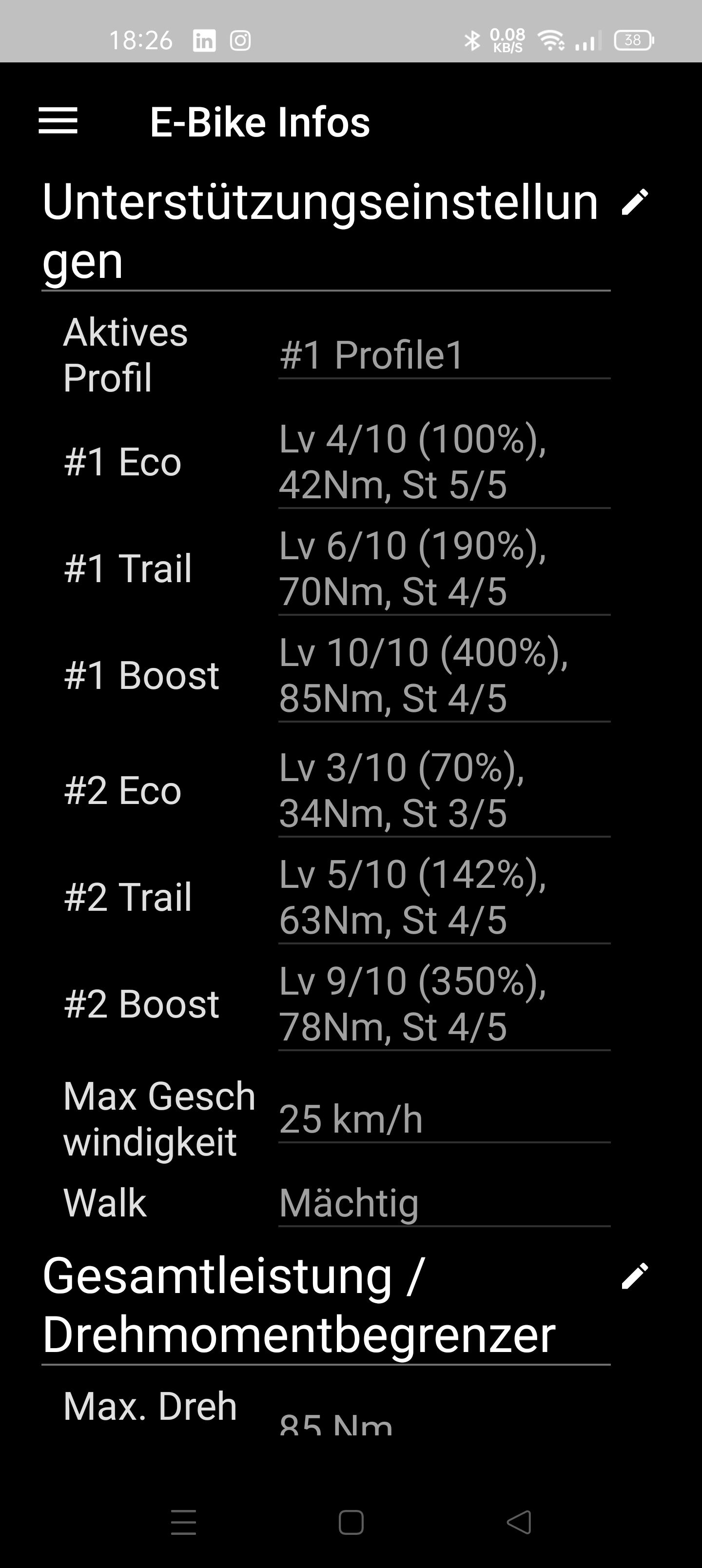

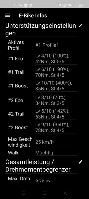

Bei #1 im Schnitt 250-280hm, bei #2 350-400 hm pro Balken. Bei 95 kg und Anstiegen bis 25%. Turbo benutze ich so gut wie nicht. › 10% Trail. Trocken und steinig, technisch teilweise anspruchsvoll.

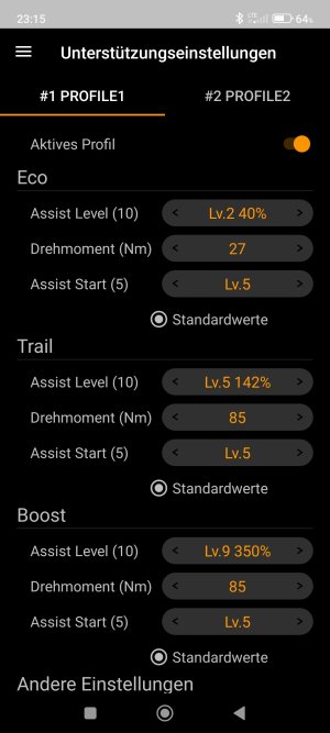

Kann man denn die werte irgendwie auf Auslieferungsstand zurücksetzen? Oder hat die zufällig einer fotografiert bevor man verstellt hat?
Grüssle Peter
Auslieferungsstand war bei mir(Conway ewme) bei beiden Profilen wie im Screenshot.
Aber ohne Gewähr, vielleicht auch andere Werte bei anderen Radmarken.
