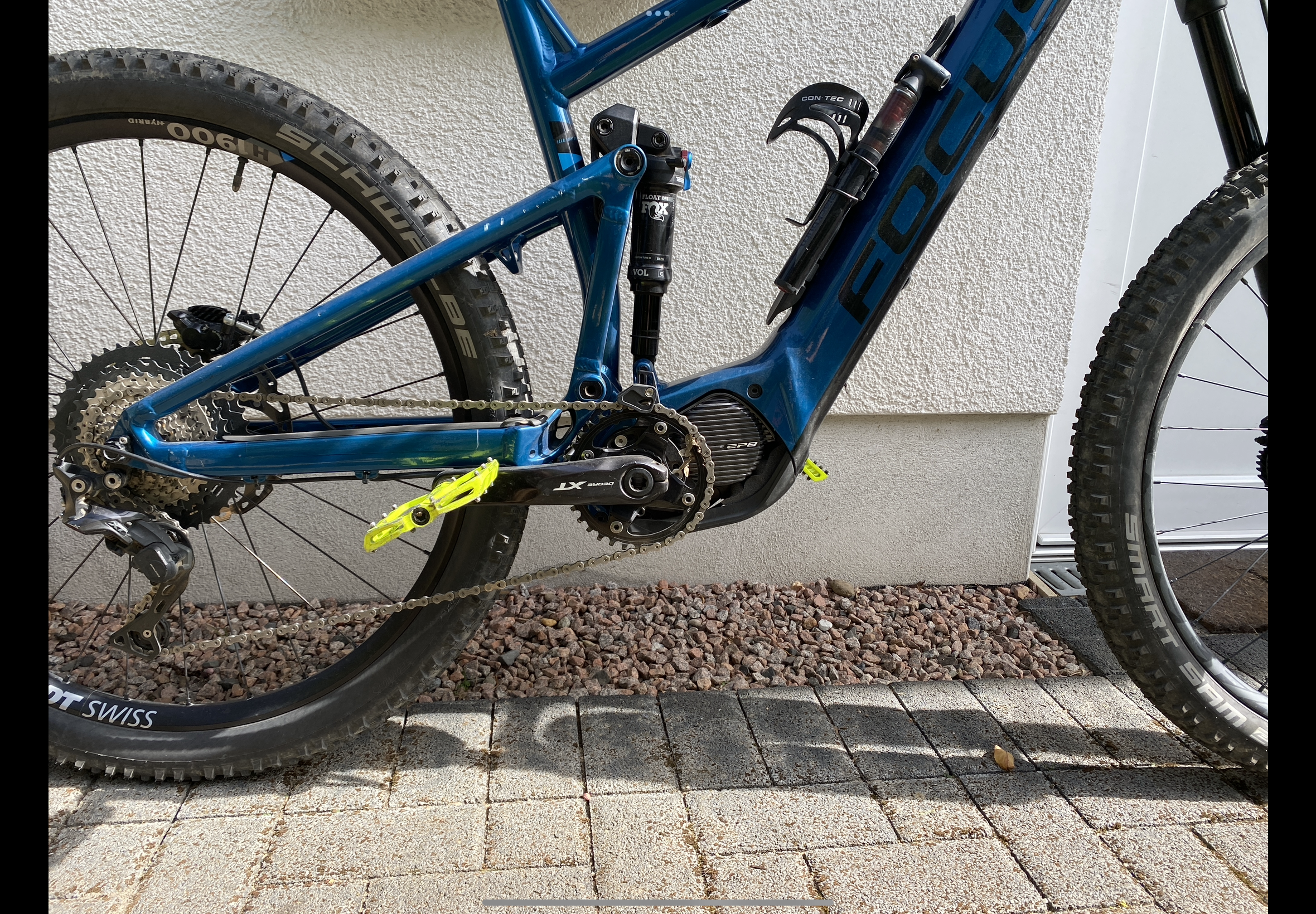

Der Einbau ist technisch super easy, da erwarten einen keine bösen Überraschungen.

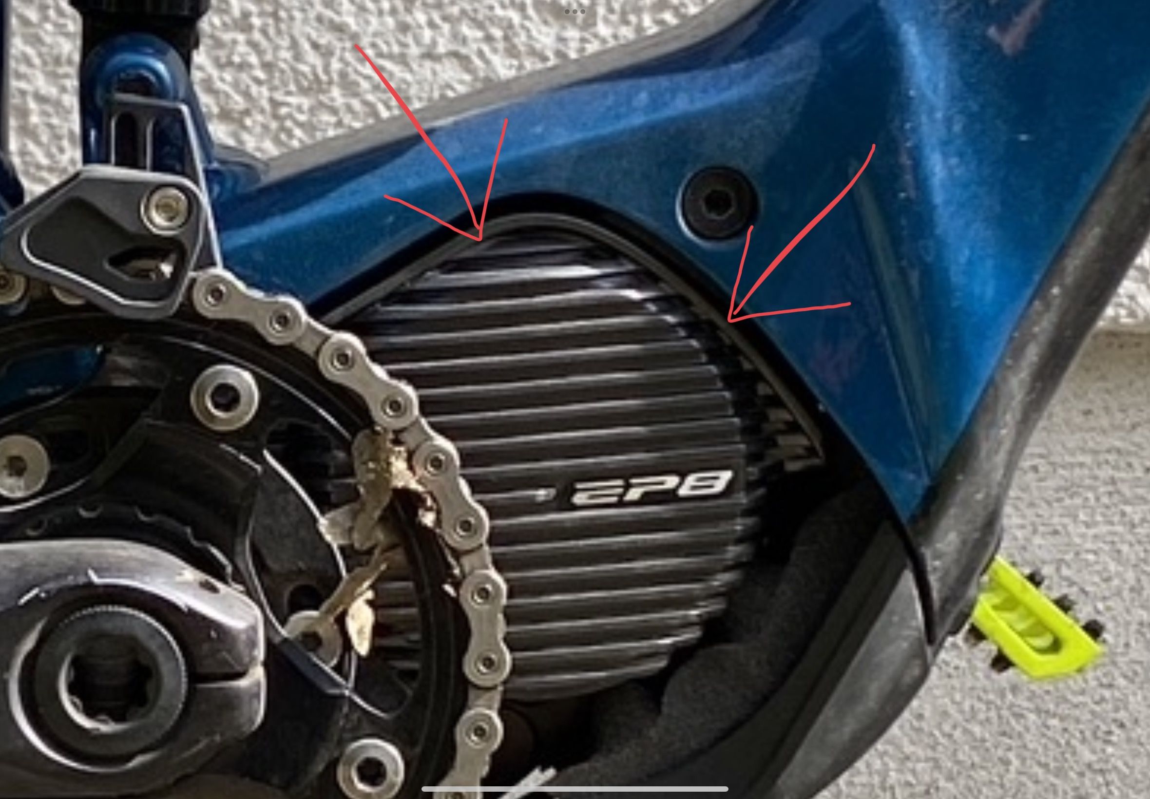

Ja hab schon befürchtet... genau aufgrund diese Rippe wird es nicht gehen....Vielleicht hilft dir der Vergleich, alt und neu
Das könnte ich bei meinem (Sam²) einmal nachsehen wenn ich beim nächsten mal nicht vergesse.Ein Unterschied ist schon mal, dass mit voll aufgeladenem Akku in ECO Mode mit dem EP8 96 km Reichweite angezeigt wird. Kann mich nicht mehr erinnern, was der Wert mit dem E8000 war, meine aber 74??
Ja, machen sieVerschickt BD die Motoren mit paasender Software nach angabe?
