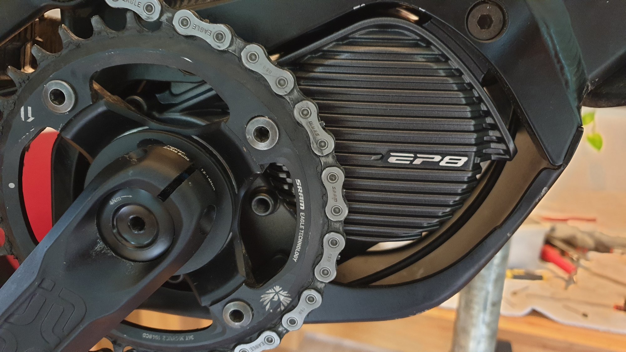

E8000 umbauen auf ep8
Der Remote Power On im Rahmen hat auch den dicken Stecker, Adapter Kabel oder das neuere Modell,
Das alte Display des E8000 funktioniert auch nicht mit dem EP8.
Dann hat sich die Kurbelaufnahme geändert! Neue Kurbel, gleich eine 165er.
Re: E8000 umbauen auf ep8
Ja, man benötigt doch einige neue Komponenten:
Motor
Display
Schalter*
Kurbel
Sensor*
Motorabdeckung
Kabel
* kann man behalten wenn man mit Kabeladaptern arbeiten will oder löten möchte
doch das 7000er Display geht schon beim EP8 aber der Stecker passt halt nicht

Die Frage war also: E8000 oder E800 kaufen. Vom E8000 habe ich die Nase voll. Wenn ich den defekt verkaufe dann habe ich die leichten Mehrkosten für den E800 drin. Bleibt der Aufwand den ich aus Spaß gerne betreibe und die Kosten für die zusätzlichen Austauschartikel von ca. € 250. Das ist mir der neuere Motor und das bessere Gefühl wert.
Jetzt hoffe ich nur, dass der Motor auch passt. Ansonsten hat sich das sowieso erledigt und ich muss auf den E8000 zurück greifen .... :rolleyes:

Jetzt steht noch die Frage mit dem Motorschutz an. Passt ja normal nicht weil der e8000 kleiner ist und der leichte ep800 braucht unbedingt einen stabilen Schutz
Ich habe den alten Motorschutz montiert. Da ist jetzt etwas Platz unter dem Motor und da lasse ich mir noch etwas einfallen. Blechner oder so....
