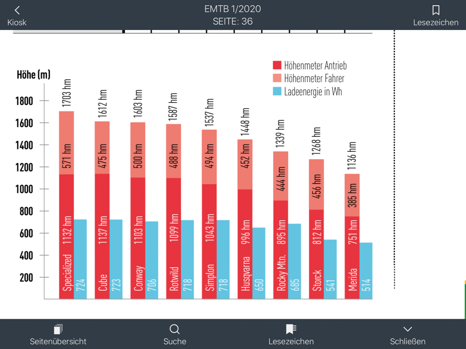

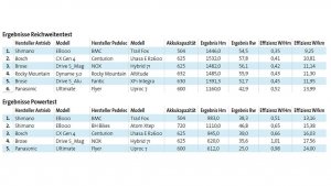

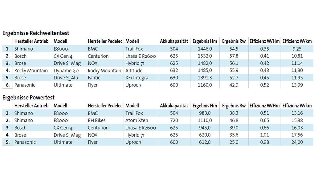

Beitrag zur Reichweitenmessung, der Test wurde mt Leistungsmesskurbel gefahren um die Messungen im Fahrbetrieb vergleichbar zu machen.
Shimano als effizientester Antrieb
