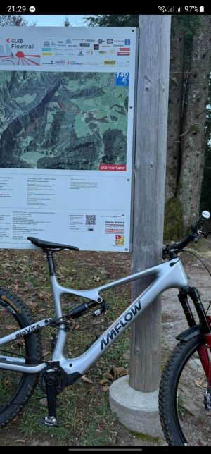

Der Hinterbau ist ja auch eher Progressiv. Ich hätte ja gerne den VIVID darin getestet aber der ist zu dick :-(
habe soeben auf Facebook jemanden gesehen der einen Vivid eingebaut hat. Laut Kommentaren passt er knapp rein.
Kann das stimmen oder nicht? :D
Weiss sonst einer welche Luftdämpfer alles ins Bike passen? Habe den Support kontaktiert, der meinte ich würde in den nächsten Tagen eine Mail erhalten nach Abstimmung mit den Ingenieuren.
Habe wie auf der Seite vorher zu sehen einen CaneCreek DB Air IL Dämpfer verbaut, dessen Luftkammer auch in die enge Aufnahme vorne einfahren muss.
Es passt mit geringer Luft (ohne das ich schwitzen muss).
Kenne die Maße des Vivid Air nicht - aber die Luftkammer des CaneCreeks hat 51,20mm Durchmesser. Würde dem Vivid nicht mehr als 52mm zutrauen bevor es mir zu heiß würde.
