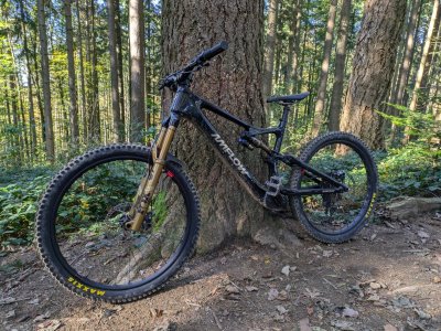

Ich bin das Amflow PL 800 heute bei 12 Grad 40km und 750hm gefahren. 15% Restakku. Ich habe natürlich häufig den Motor genutzt. Boost nur selten.
Hab letzte Woche mit dem pl pro 800w 1500hm auf 38km geschafft. Fast nur Turbo und Trail.
Bin ein fitter Fahrer, wiege ca. 90kg und war auf MX Rädern mit MAXXIS DD unterwegs.
Paar unvernünftig steile Rampen und Wanderwege hochgeboostet um zu sehen was geht, meistens aber Forststraßen hoch.
Fühlte sich im groben naturgemäß nicht ganz so wohl wie mein Enduro, auf schnellen kurvigen Strecken aber überragend. Ließ sich super in Kurven legen und sehr intuitiv fahren. Nimmt speed gut mit und mit dem eher straffen Fahrwerk kann man super pushen und aktiv fahren. Wäre eine super Ergänzung zu meinem "größeren" Enduro/Park-Bike.
Ich wollte echt kein eBike mögen aber es war ein großer Spaß!
Wobei ich eher zu "günstigen" silbernen Version greifen würde und Transmission und ggf Fahrwerk nachrüsten würde, immernoch günstiger als die goldene 10k Version...
