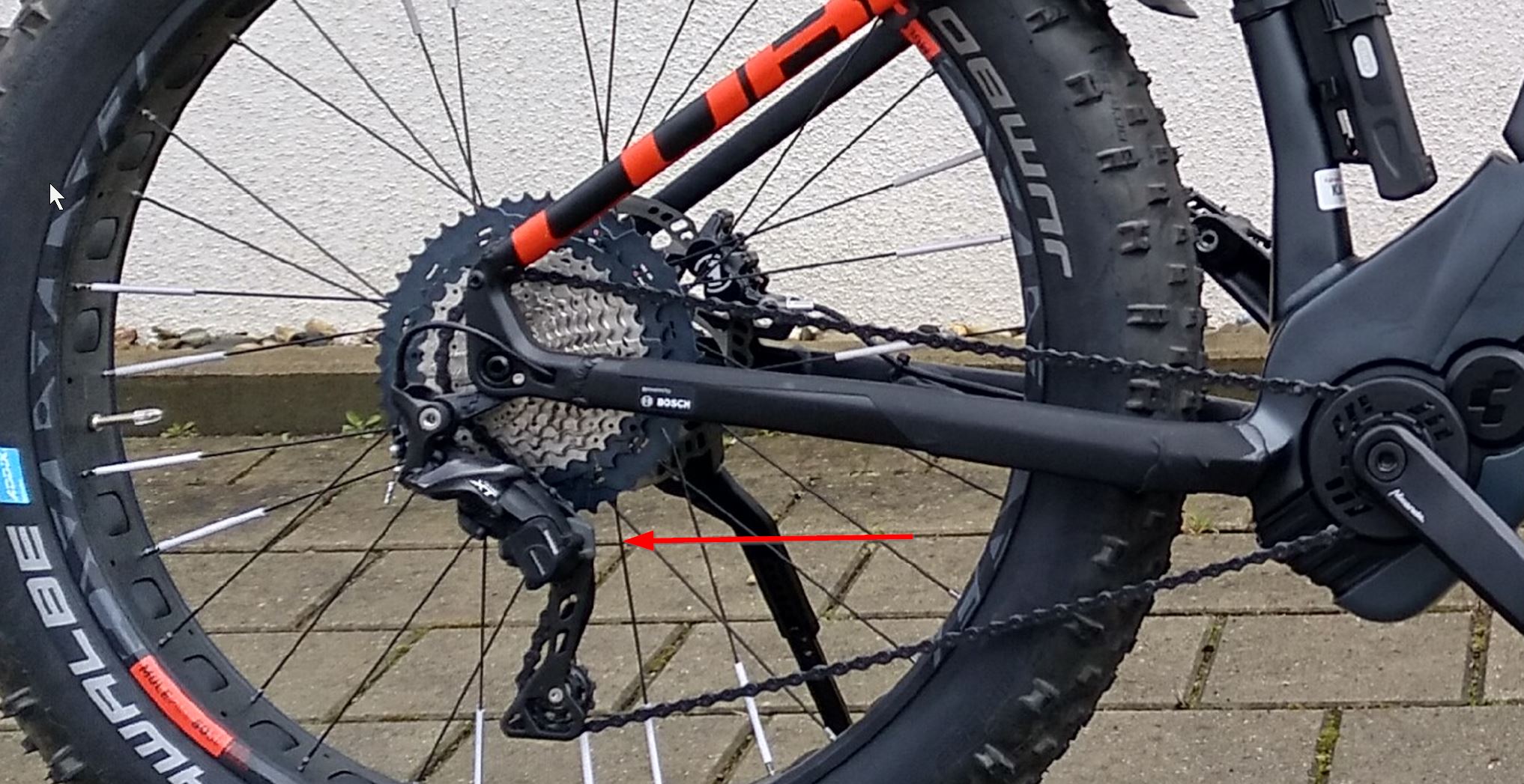

Bei meiner weiteren Recherche bin ich auf das Shadow-Plus gekommen. Das scheint bei meinem Rad nicht aktiviert zu sein ? Ich habe gleich nach der Auslieferung, vor der ersten Fahrt ein Bild gemacht.
Kann das eine Auswirkung haben ?
Nö. Shadow heißen die Schaltwerke weil sie gegenüber den Vorgängern eine schmalere Bauform haben. Was du meinst ist der Reibungsdämpfer. Der vermindert, falls aktiviert nur das Kettenschlagen. Google hilft da gerne.
Genau das habe ich ja gemacht, ich habe mich daran orientiert, aber es vielleicht auch nicht richtig verstanden.

Shimano benutzt einen Reibungsdämpfer der die Vorwärtsbewegung des Schaltwerkarmes, und nur diese, dämpft. Damit wird das Kettenschlagen vermindert. Die Stärke der Dämpfung kann eingestellt werden und kann, zu stark eingestellt, durchaus zu erhöhten Bedienkräften führen. Einen Vorteil beim Aus/Einbau des Hinterrades ergibt sich bei Shimano nicht, da der Schaltwerksarm nicht blockiert werden kann. Das geht nur bei SRAM.

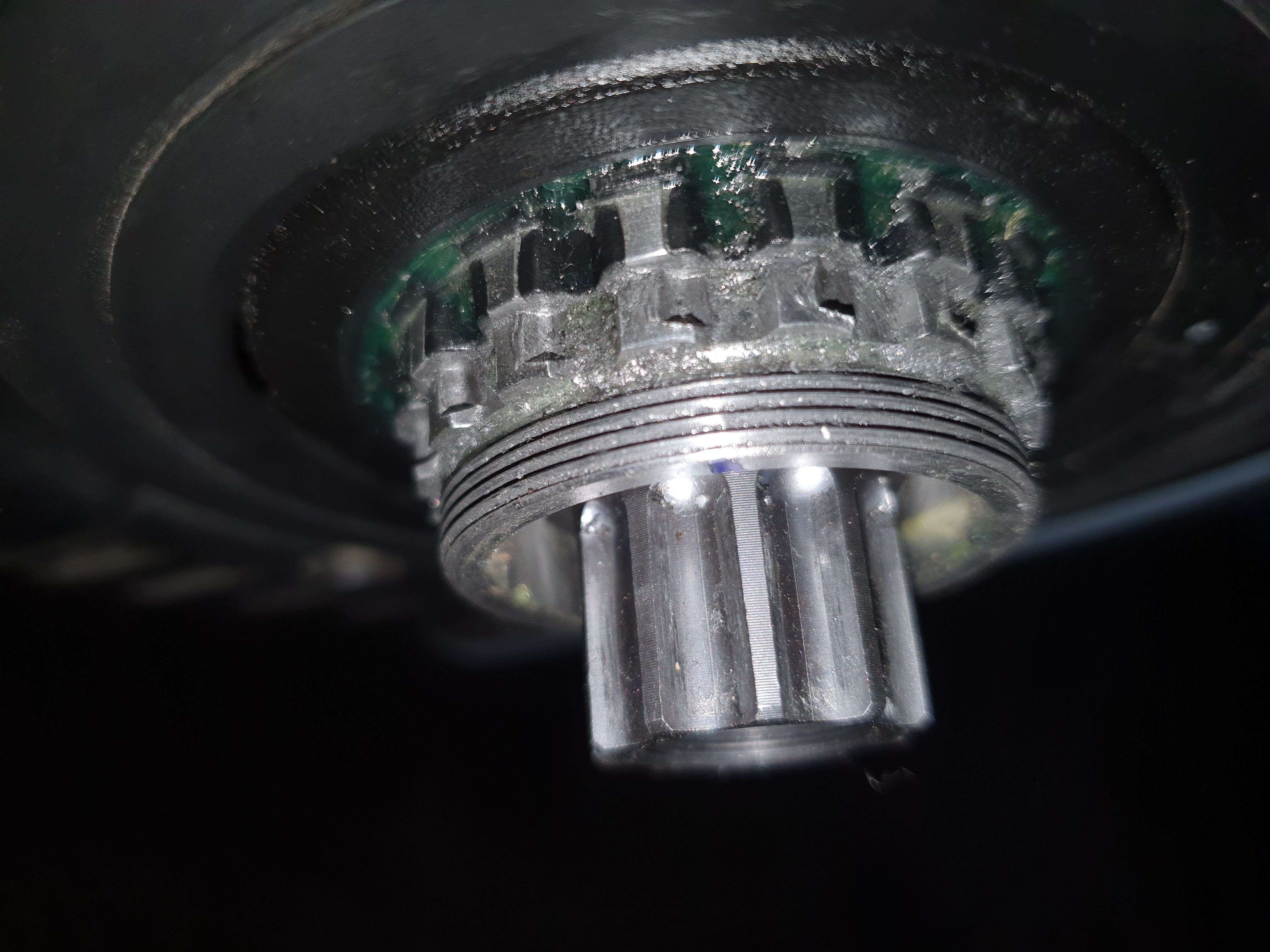

7541
So schaute bei mir der erste Motor aus, da war der Bashguard nur etwas lose und die Zähne konnten gut arbeiten.

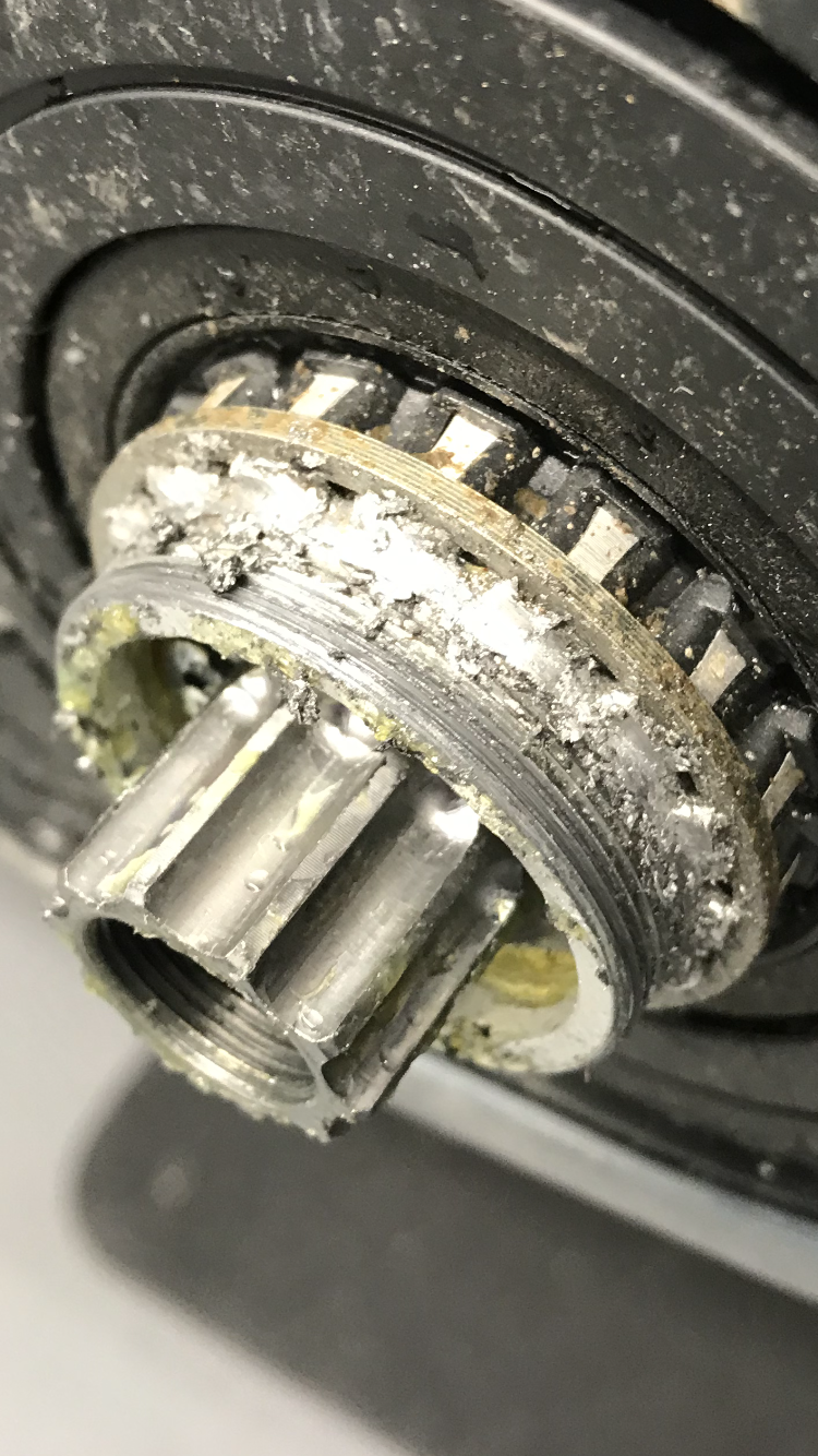

7542
Das war dann das Ergebnis beim zweiten Mal, nachdem ich es frühzeitig gemerkt hatte.
In beiden Fällen gab es von Cube einen neuen Motor.
Der dritte Motor war dann ohne den Ring, was bisher mit dem angepassten, neuen Bashguard funktioniert hat.

Also, auch meine Welle war kaputt und es gab einen neuen Motor von Cube.

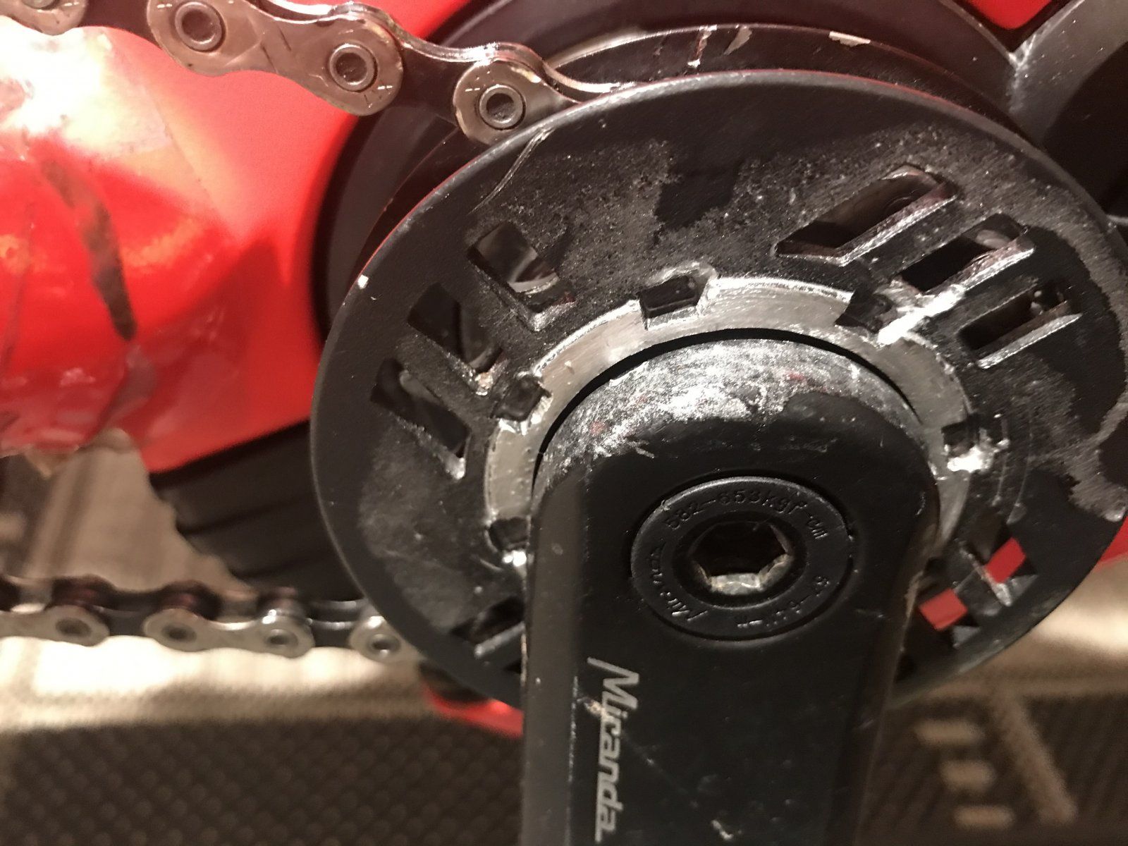

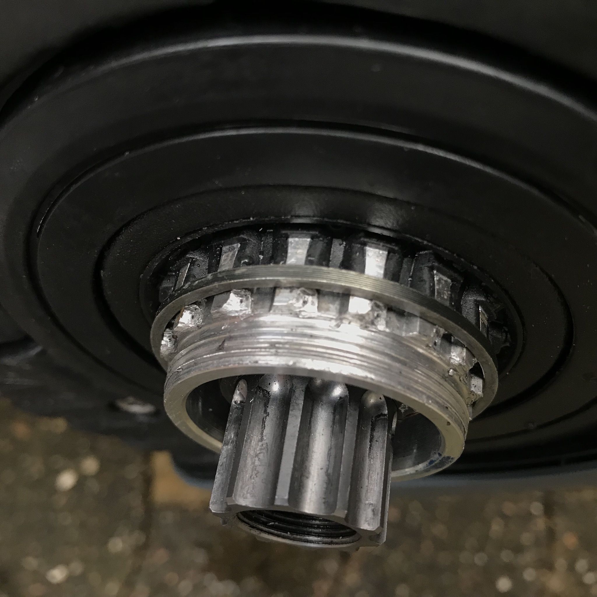

Ich habe folgendes problem. Der Verschlussring am Ritzel lässt sich nicht öffnen. Das Bike war beim Händler zum tausch und er hat es nicht aufbekommen. Und jetzt sieht es so aus als währe er mit seinem Werkzeug abgerutscht. Gibt es ein trick wie man das Ding aufbekommt? Und wo bekomme ich ein neues her? Der Händler kann es nicht bestellen.
Was bitte ist den da passiert?
Warum ist der Bashguard vorne so blank und auch die Kurbel am oberen Ende so vermackelt?
Hatte dein Händler die Kurbel demontiert, bevor er an den Verschlussring ist und hat er vor allem auch daran gedacht das es Linksgewinde ist?
Hast du noch ein Bild mit blick von oben?
