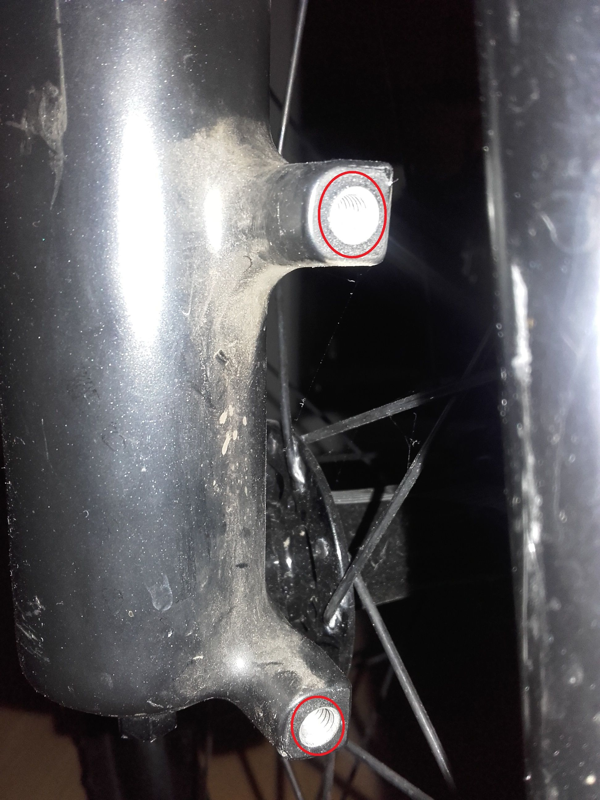

Eine Erhöhung des Bremssattels kann auch durch die Lackierung oder ungeraden Stellen der Aufnahme liegen. Diese Punkte meine ich:
Interessant ist, dass die Bremszange an der Gabel ebenfalls grenzwertig hoch sitzt.
Vielleicht liegt es doch am ehesten an den Belägen.
