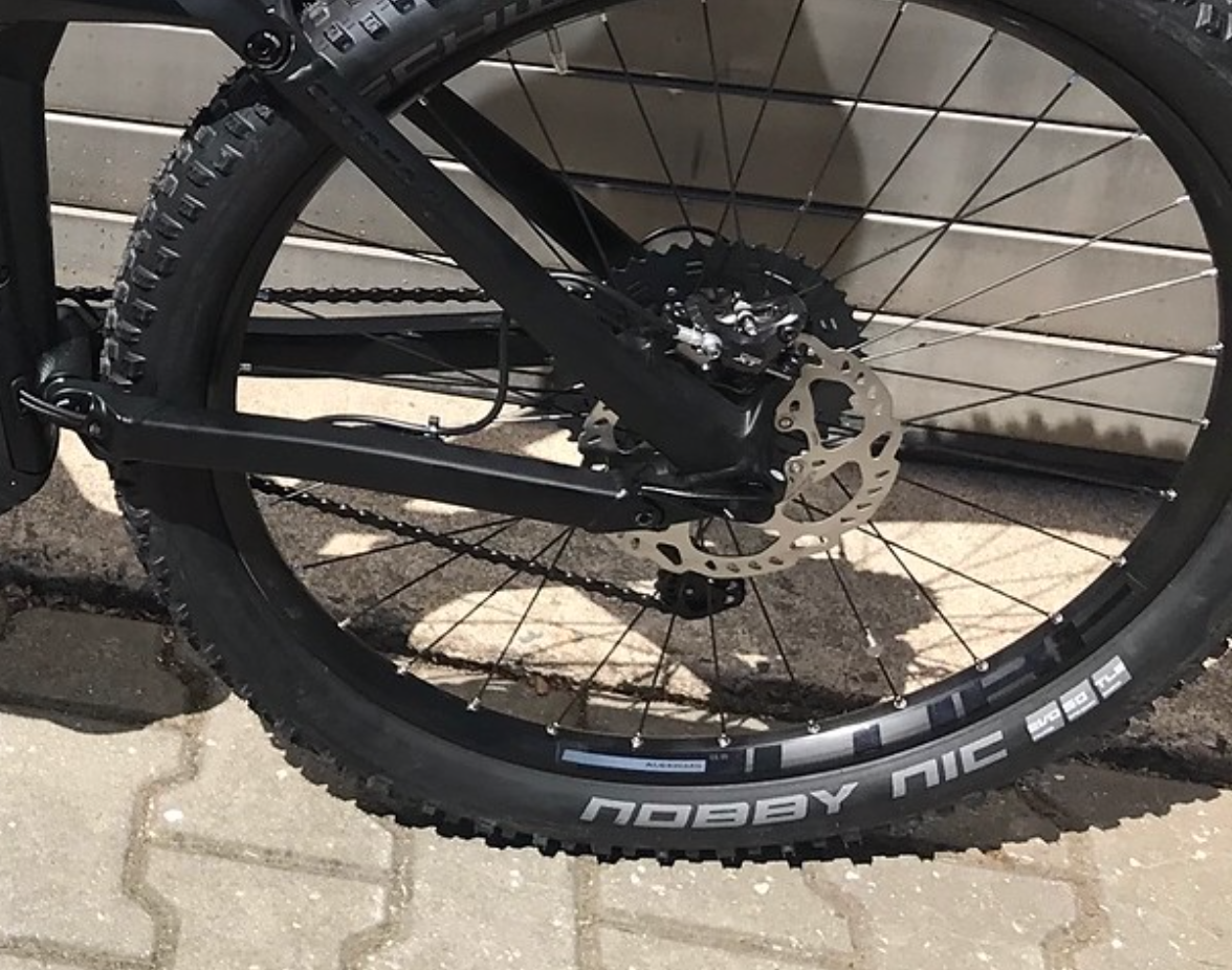

Ich habe von einem Versender ein Cube Hybrid Stereo 160 SL erstanden (der lokale Händler konnte das Rad leider nicht in meiner Größe besorgen).

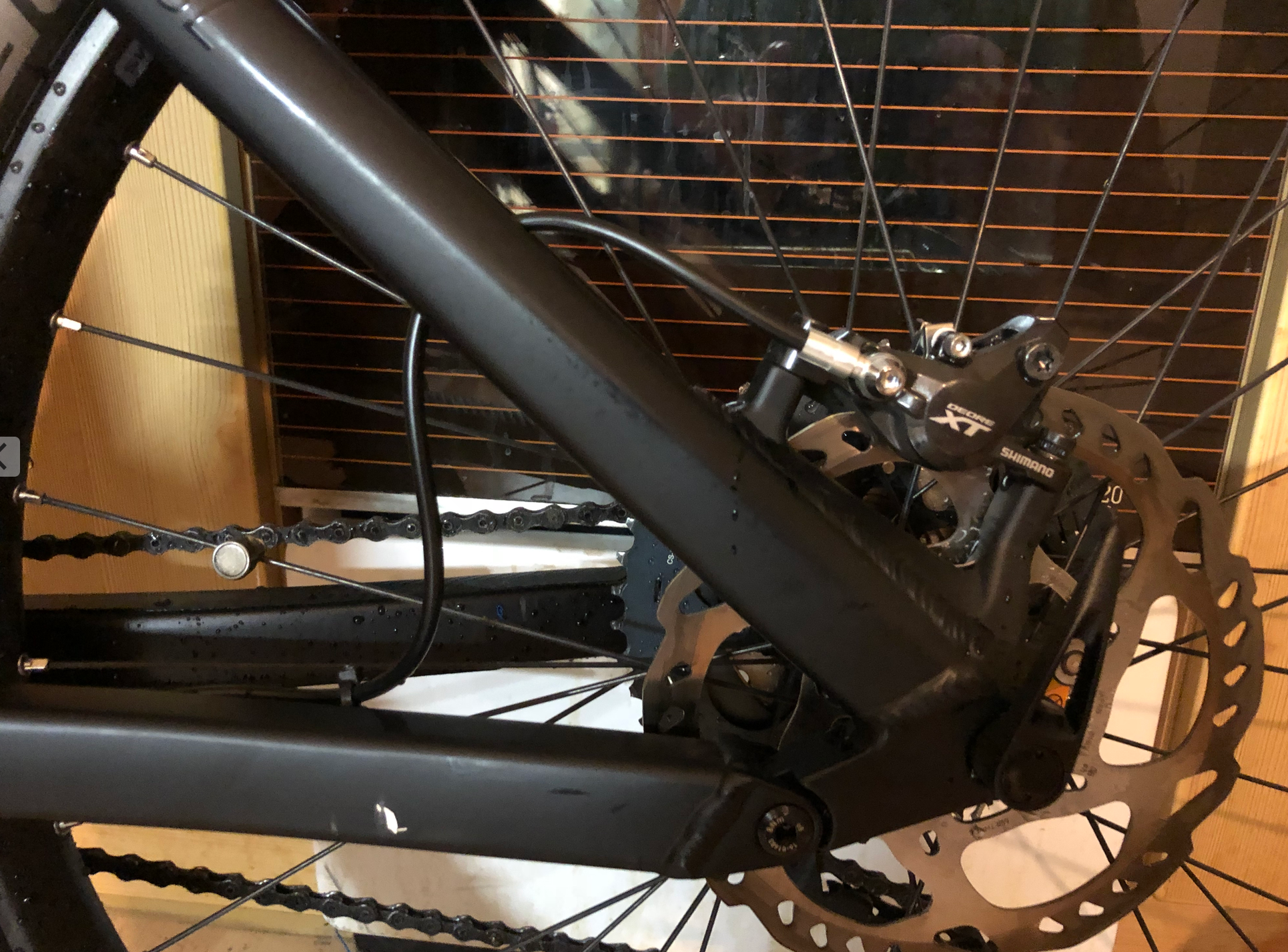

Wenn ich mir das Rad meines Kumpels (140 SL, aber das dürfte keinen Unterschied machen) ansehe, stelle ich fest, dass bei mir die Bremsleitung anders verlegt ist. Bei meinem Kumpel läuft die Leitung in der Kettenstrebe und wird dann in einem Bogen hinten um das Ausfallende geführt. Ich denke so gehört es und es würde mir auch besser gefallen.
Ich vermute mal, dass beim Versender wenig zu machen ist. Einschicken ist mir zu viel Akt.
Oder ist die Bremsleitung schon ab Werk falsch verlegt? Könnte der lokale Händler könnte den Zug neu verlegen (wenn er denn wollte :))?
Wieviel Aufwand ist es, das selbst zu beheben. Also die Bremsleitung nach entfernen der Olive nach hinten rauszuziehen und dann durch die Kettenstrebe wieder durch den Rahmen zu verlegen? Von der Länge her müsste es passen, vorne ist die Leitung eigentlich etwas zu lang.

Falsch?
Das Loch im Ausfallende wäre da.
Korrekt?
Ich habe noch ein Bild eines anderen 160er im Netz gefunden. Da ist die Leitung wie bei mir verlegt:

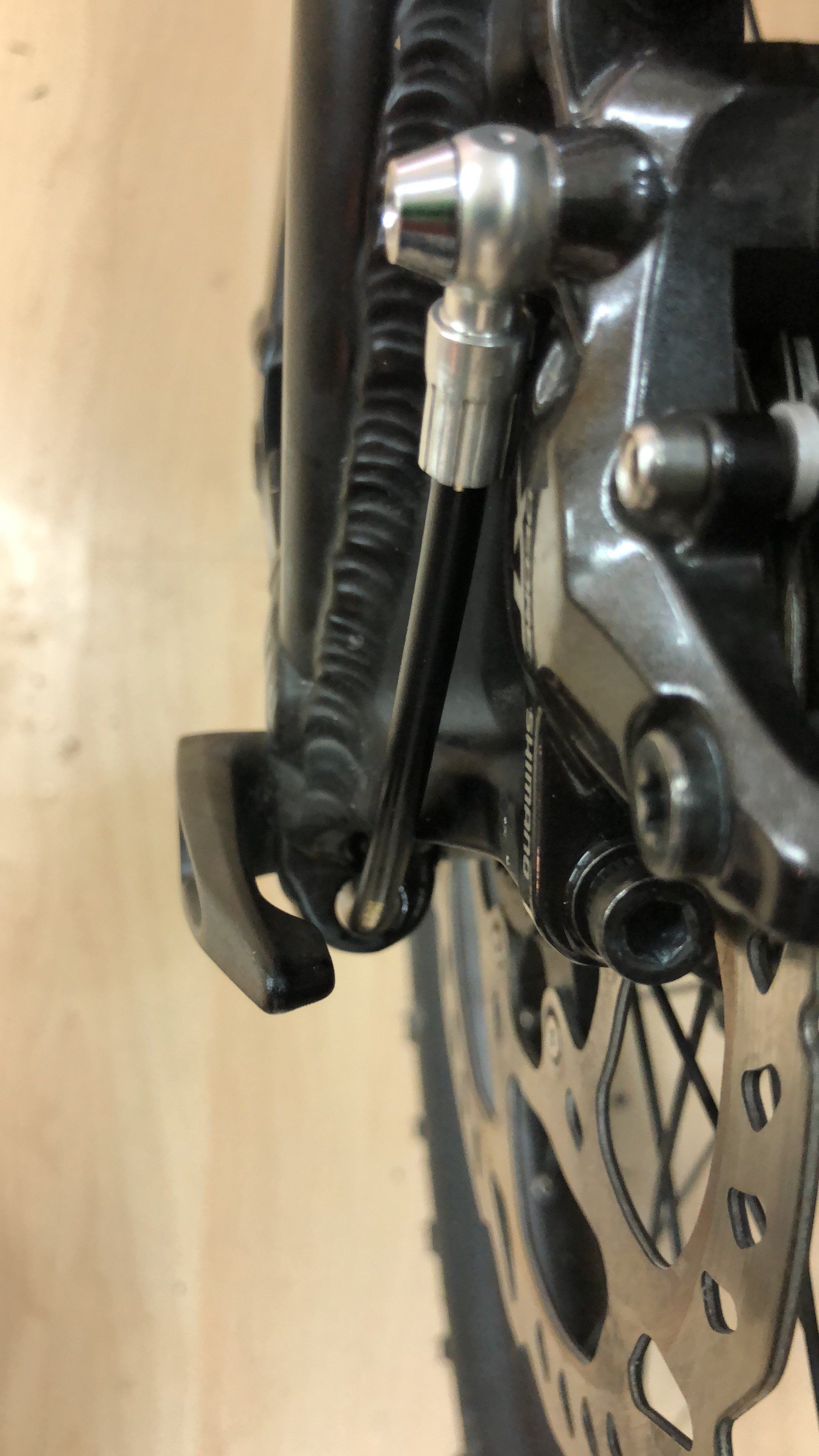

Ich habe die Bremsleitung jetzt so wie im vorherigen Post beschrieben gegen eine längere getauscht und durch die Öse im Ausfallende dann innen durch die Ketterstrebe verlegt. Beim 22er Rahmen braucht man eine 200cm lange Bremsleitung.
Letztlich war es kein großer Aufwand, ca. 30 min ohne Entlüften.
Dir ist aber schon klar, dass du jetzt Scheuerstellen eingebaut hast. Deine Entscheidung.
Dass dein Bremssattel zu hoch sitzt und deine Bremsbeläge oberhalb der Scheibe sozusagen zusammen wachsen und das innerhalb kurzer Zeit zum Totalausfall führt, hast du bestimmt auch schon gesehen.
Bremsbeläge müssen immer tiefer sitzen als die Oberkante der Bremsscheiben. Bei dir sitzen sie höher.

Danke für den Hinweis mit der Scheuerstelle. Ich hatte mir das auch schon überlegt, aber dachte mir, dass sich der Hersteller bei der Führung der Bremsleitung schon was überlegt hat.
In dem Auge am Ausfallende ist keine Bewegung. Aber ich werde noch einen Scheuerschutz über die Bremsleitung schieben. Sicher ist sicher.
Den Bremssattel habe ich nicht angefasst und ehrlich gesagt auch nicht genau angesehen. Sollte sich deine Einschätzung bewahrheiten, ist das ja ein grober Montage- bzw. Konstruktionsfehler. Auf dem vorletzten Foto sieht es aber schon so aus, als ob der Bremskolben mittig gegen die Bremsscheibe drückt.Wie kommst du denn zu deiner Einschätzung?

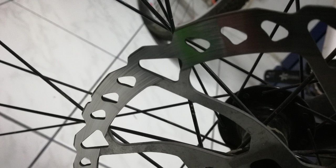

Dachte ich auch zuerst als ich das Bild sah, das die Bremsanlage nicht richtig sitzt. Auf dem letzten Bild sieht man den Rotor unterhalb der Bremsanlage einlaufen, und danach ist er plötzlich verschwunden. Schaue ich mir das aber von der Seite an, sieht es i.O. aus.
Sieht nach ner optischen Täuschung aus.
Auch Hersteller bauen Unsinn. Vibration und der Horstlink sorgen für genug Bewegung.
Das hat weniger mit dem Kolben zu tun, als mit dem Tragbild der Scheibe. Es fehlt der sonst vorhandene Grat an der Scheibenaußenkante. Zumindest sehe ich keinen. Das bedeutet, dass der Belag übersteht. Also prüfen.
Wenn du den Belag heraus nimmst, kannst du das sofort sehen.
