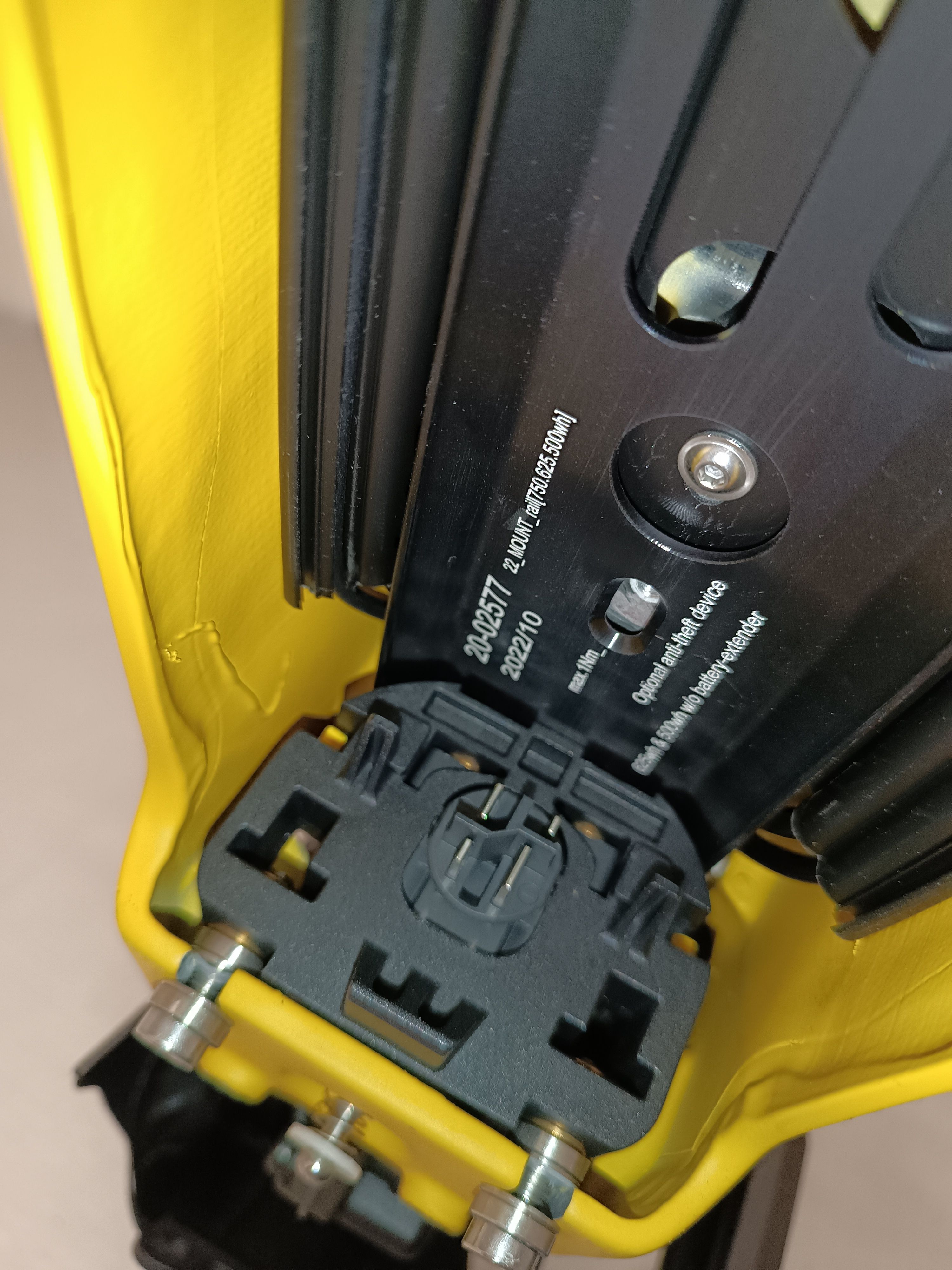

ich bin neu im Forum und besitze ein Cube Stereo Hybrid 140 Pro. Ich plane, ein Frontlicht das Cube Acid Pro-E 140 BES3 einzubauen, habe jedoch einige Fragen, da ich das noch nie gemacht habe.

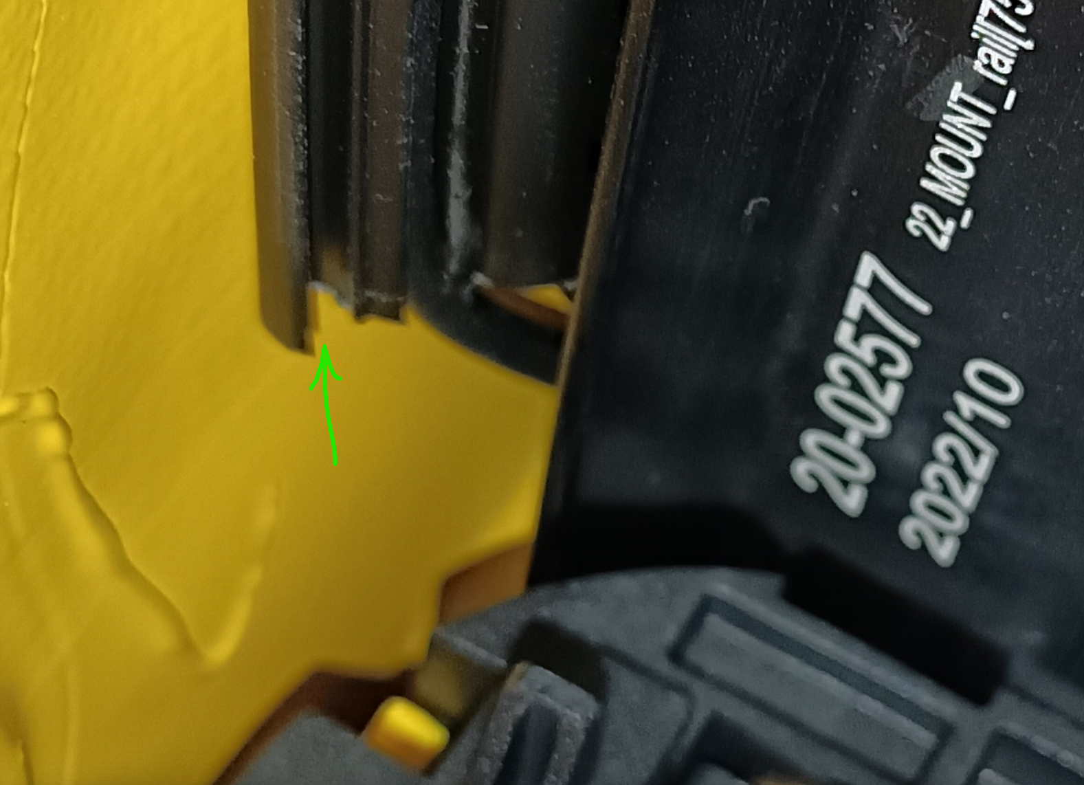

1. Wie verlege ich das Kabel, insbesondere im Bereich des Akkuschachts? In den beiden Kanälen sind bereits vier Leitungen (zwei rechts, zwei links) verlegt. Wo sollte das Lichtkabel durchgeführt werden?
2. Muss die Kurbelgarnitur abgebaut werden, um das Lichtkabel zu installieren?
3. Muss der Motor ausgebaut werden oder kann das Licht unabhängig davon installiert werden?
Zusätzlich ist mir bewusst, dass der Lichtausgang vom Händler freigeschaltet werden muss. Habt ihr Erfahrungen damit, kostet das was?
Ich habe bereits bei verschiedenen Fahrradhändlern nach den Einbaukosten gefragt und sie liegen zwischen 100-150€. Da das Licht selbst bereits 140€ kostet, ist mir das persönlich zu teuer. Daher wäre ich dankbar für eure Tipps und Ratschläge.
Vielen Dank im Voraus!
Ich habe ähnliches bei unseren 140 ATs vor und habe mir den Bauraum insofern schonmal angesehen.
Zumindest bei uns wäre auf jeder Seite ein Kanal für ein Kabel frei.
Ob dies so vorgesehen ist weiss ich nicht. Ausprobieren kostet nix.
Nein
Nein, der Motor muss meiner Meinung nach nicht ausgebaut werden um ein Kabel in den Akkuschacht zu bekommen. Es wird ein wenig Fummelei sein, ich denke aber, dass man einen Führungsdraht vom Akkuschacht in den Buchsenbereich des Motors bekommt. Als Führungsdraht verwende ich entweder einen verzinnten Bowdenzug oder einen 2,5mm²-Kupferdraht oder was sonst grad' so herumliegt.

Guten Abend,
ich wollte mich nur kurz bedanken. Letztes Wochenende habe ich erfolgreich das Licht installiert. Es hat zwar etwas gedauert, aber es hat sich gelohnt. Ich musste den Vorbau entfernen, um das Kabel durchzuführen, und habe dafür einen Schaltzug mit Klebeband verwendet. Am Akkuschacht war es recht einfach, aber am Motor habe ich etwa 15 Minuten gebraucht, um das Kabel durchzuführen. Insgesamt hat es etwa eine Stunde gedauert.
Das Freischalten des Ausgangs habe ich dann bei meinem Händler gemacht, was weniger als 2 Minuten gedauert hat.
