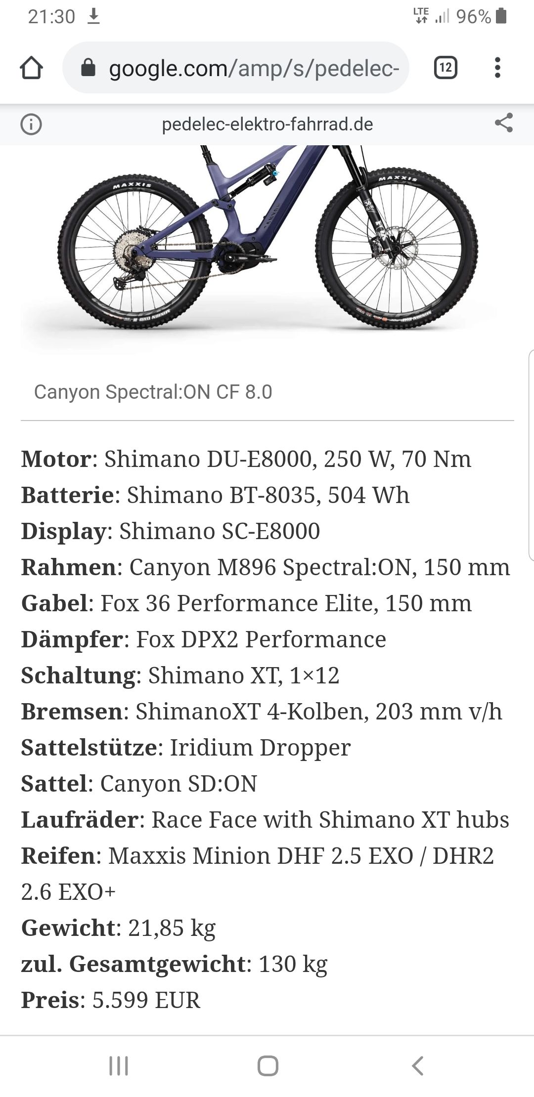

Kann mir jemand sagen bis wie viel Kilo das spectral on zugelassen ist?
Also Fahrergewicht und Gesamtgewicht.
Finde irgendwie nix eindeutiges bei Canyon.
gerne auch mit Quellennachweis.
Frage für einen Freund.
Nach 5 min googlen
Danke.
Aber warum schreibt Canyon das nicht auf die Homepage? Die wissen doch das alle ebike Fahrer Übergewichtig sind und es dann eng wird.
Ich habe auch 100 kg aber sieht man nicht schwere Knochen und so 😂...
Ich hatte das sogar im Vorfeld irgenwo auf der Hompage bzw. In den Beschreibungen gelesen.
Ein Arbeitskollege hatte damals ein extra stabiles Bike gekauft der hat auch deutlich über 140 kg gehabt. Solltest Du da in dem Rahmen liegen würde ich Dir ein Custom Rad empfehlen... oder spezielle Anbieter ausfindig machen.
Ich würde aber auch sagen, dass z.B. ein E- Downhiller freigegeben für Sprünge >100cm etc.
Und 130 kg Systemgewicht locker 20 kg. Im Normalfall wegsteckt. Also im Waldwege und Trail ohne große Sprünge.
Das Spectral ist für Sprünge bis 70 cm freigegeben.... Mein Biobike hat es jetzt nach 5 Jahren die Schwinge gekostet auf den Preis dafür warte ich gerade noch...
Ansonsten Nachfragen kostet nix.
...aber generell hat @WennDaWlanSteht recht. Ein normales E-MTB sollte schon minimal 140 bis 150 kg Systemgewicht verkraften. Soweit ich weiß wird das Limit von der schwächste Komponente vorgegeben. Ob das nun die Räder, der Rahmen oder die Sattelstütze ist...
