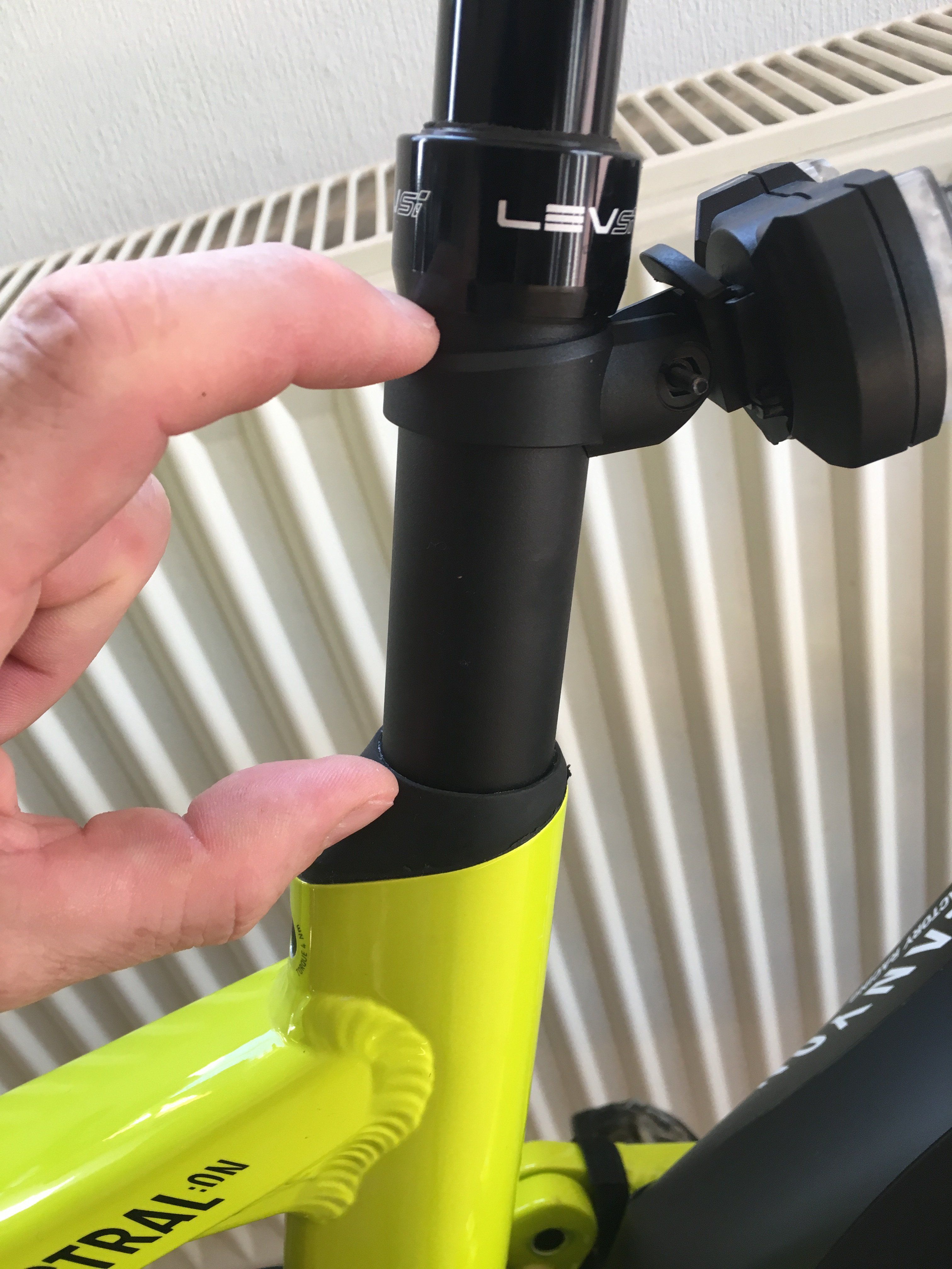

Servus in der Runde! Wollte mir demnächst das 7.0 bestellen bin mir aber nicht sicher wegen große. Bin 1,79 und schwanke zwischen M und L. Jemand von Raum Singen am Htwl. (78224) zwecks eine Probefahrt?
LG
Miguel
Hi, bei deiner Größe würde ich M vorziehen... weil bei L kann es evtl. Sattelstütze Rohr bis zum unteren Aufnahmerohr Anschlag und evtl. reicht es nicht, damit bei ausgefahren Sattel die Höhe für deine Größe passt.
Bei M kannst du ja noch nach oben verschieben ..... siehe Foto
Ich selber bin 182 groß, habe Schrittlänge 86 und in deinem Fall könnte bei M der Abstand kürzer zwischen Daumen und Zeigefinger sein...
