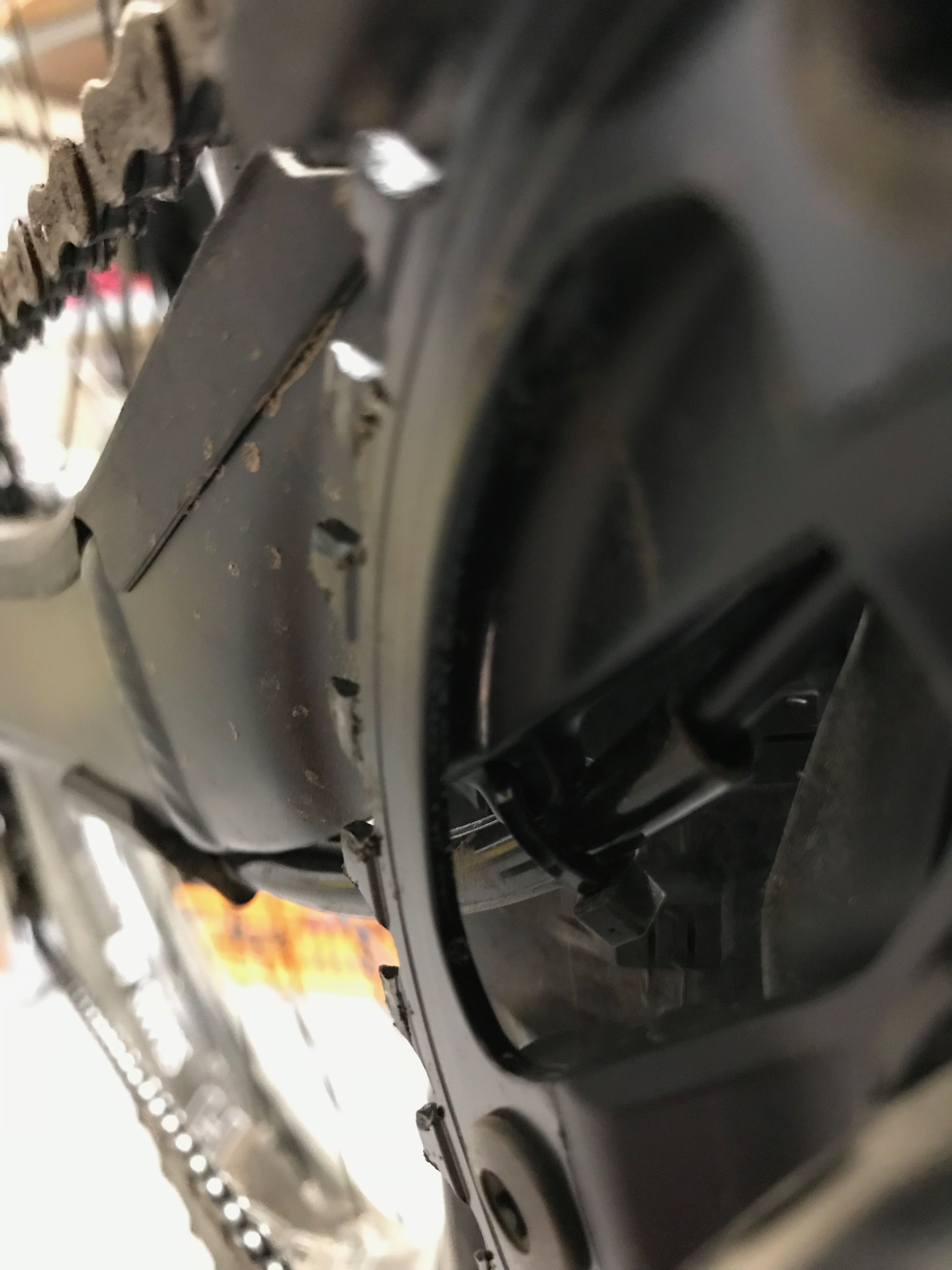

Wenn ich das Rad auf dem Montageständer habe und die Kurbel in Antriebsrichtung drehe, spürt man alle 1/4 Umdrehung einen Widerstand mit schabendem Geräusch. Sitzt man auf dem Rad (mit oder ohne Akku) und kurbelt merkt man davon nichts. Normal?
Habe die Ursache gefunden! Die Kettenblattschrauben (daher die 1/4 Umdrehung) schleifen an der Schwinge! Wenn man drauf sitzt, federt die Schwinge ein und es schleift nicht mehr.
Mache später mal ein Foto (nächste Werbepause Star Trek).
Jetzt, da Star Trek vorbei ist habe ich noch mal nachgeschaut. Es sind nicht die Kettenblattschrauben die schleifen, sondern die Arme des Spiders an dem das Kettenblatt befestigt ist. Werde mir morgen früh mal eine neue kleine Feile besorgen und die vier Ecken des Spiders abfeilen.
Und dann mal Canyon informieren und fragen wie es weitergeht. Wobei außer einem Kratzer an der Alu Schwinge nichts passiert ist. Aber normal ist das nicht.
