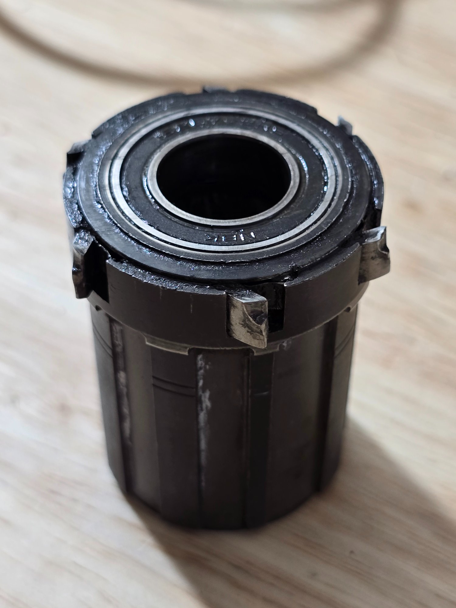

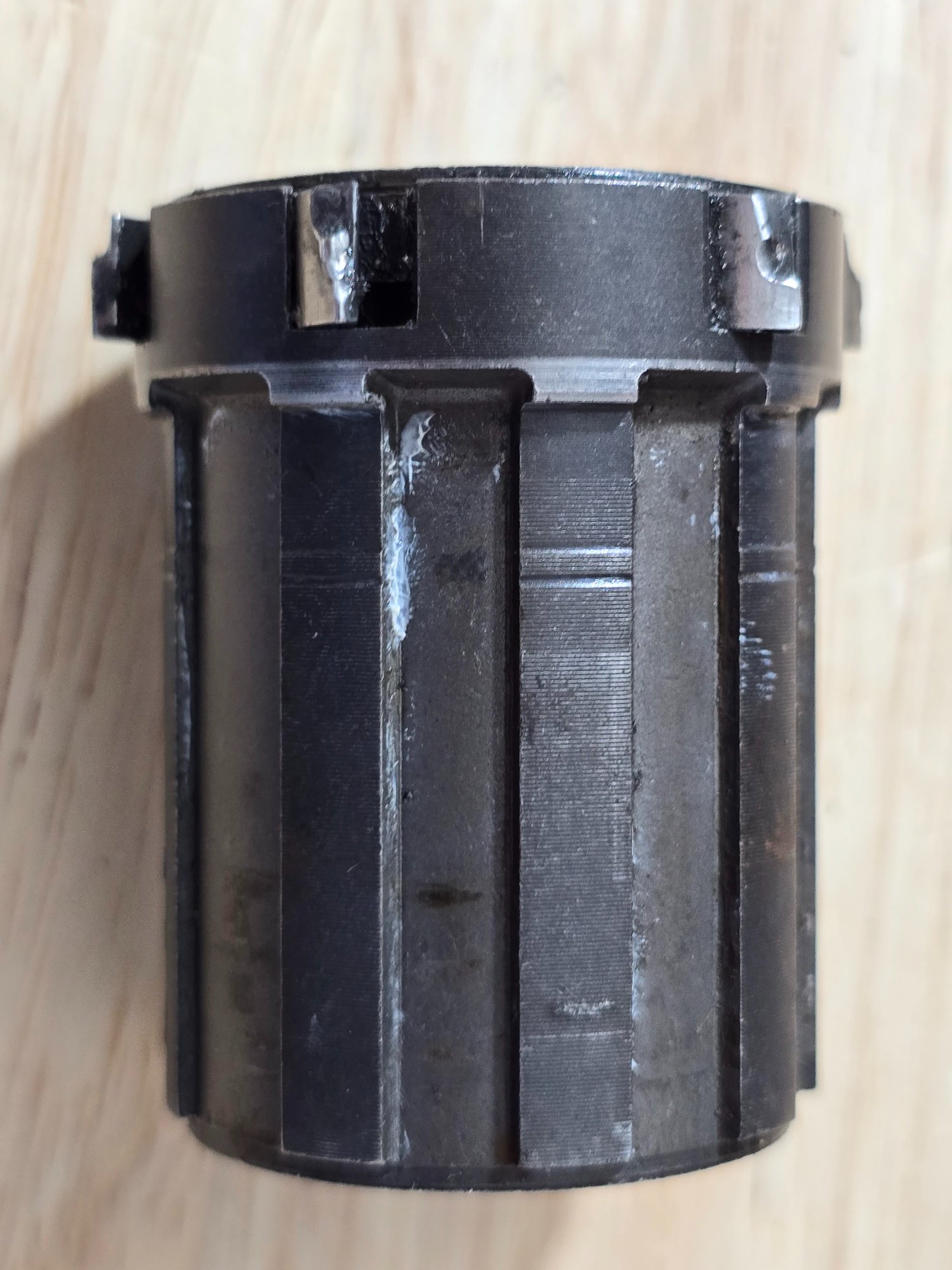

Hallo,
Bei dem Spectral 29 AL 5 meines Sohnes von 2023 ist der Fraulaufkörper hinten schon ausgefranst. Leider finde ich nirgendwo bei Canyon welches Modell ich brauche (Shimano HG?), und die Hotline wusste es auch nicht. Warte immernoch auf Antwort.
Da wir am WE fahren wollen, kennt sich jemand aus und kann sagen welches Teil es ist?

Musst du schauen welches Laufrad eingebaut ist und wer der Hersteller ist. Bei dem musst du dann schauen müssen, welcher Freilauf verbaut ist.
Je nachdem, wer der Hersteller ist wird's schwierig Ersatz zu bekommen oder überhaupt in Erfahrung zu bringen, was da für ein Freilauf drin ist.
Mit Pech braucht ihr ein neues Laufrad - aber egal wie, die Chance am WE damit zu fahren sind äußerst gering.

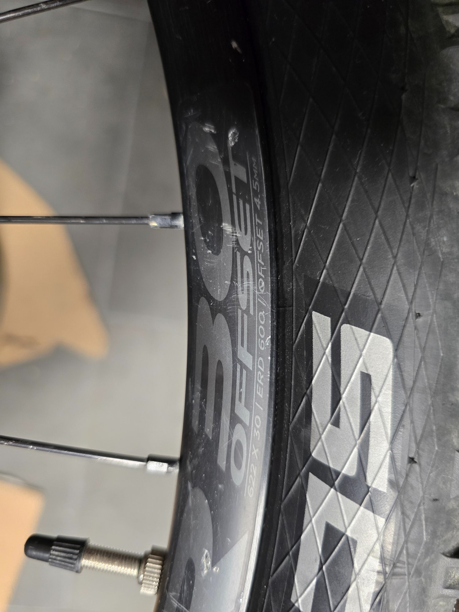

Das Laufrad ist ein Raceface AR30, die Kassette ein SunRace CSMZ800 12s 11-51T.
Laut Google Gemini passt ein Shimano HG freewheel body bein SunRace 12-speed (wäre es Shimano Deore bräuchte man MicroSpline. Geht es komplizierter!
Ist nicht kompliziert. Alle 8 bis 11Fach Kassetten oder 12 Fach SX/ NX Kassetten = HG. 12 Fach Shimano= Microspline und Sram ab GX = xd
Nützt dir aber erstmal nichts. Musst herauskriegen, welche Naben der Laufradhersteller eingespeicht hat.
Raceface Felgen werden gerne mal mit unterschiedlichen Naben verbaut.
Schau mal auf die Nabe, ob da irgendwas drauf steht. Dafür brauchst du dann den passenden Freilauf in HG Ausführung.
Das Ende vom Lied war das Canyon trotz mehrfacher Anfrage nicht beantworten konnte, welche Nabe und Freilaufkörper verbaut sind, nehme an die kriegen das ganze Rad geliefert. Dadurch irreparabel, musste ein komplett neues Hinterrad kaufen. Danke Canyon!
