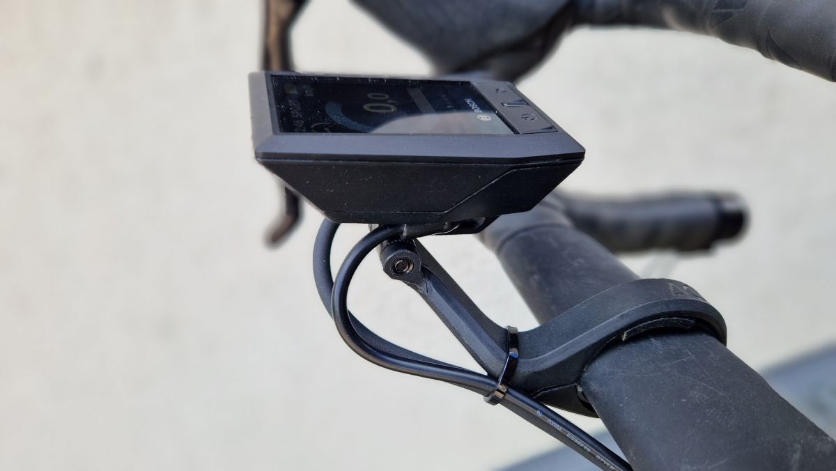

Gernau sowas. Die Dinger gibts in der Bucht aber für die Hälfte und vielfach sind da gleich mehrere Halter für verschiedene Fahrradcomputermarken dabei. Hat bei mir übrigens eine Weile gedauert, bis ich auf die Idee kam, auf der Unterseite des Lenkers nachzusehen, ob da was ist, wo man sowas befestigen könnte. Die Doku von dem Rad ist in solchen Sachen nicht sonderlich gesprächig...
Ich hatte den hier genommen, ok, kostete etwas mehr als die Hälfte, und hat inzwischen nochmal 2 Euro drauf geschlagen. https://www.ebay.de/itm/354958090825
Der Preis hat mich dann doch überzeugt. Kam gerade noch rechtzeitig. Super, Danke.

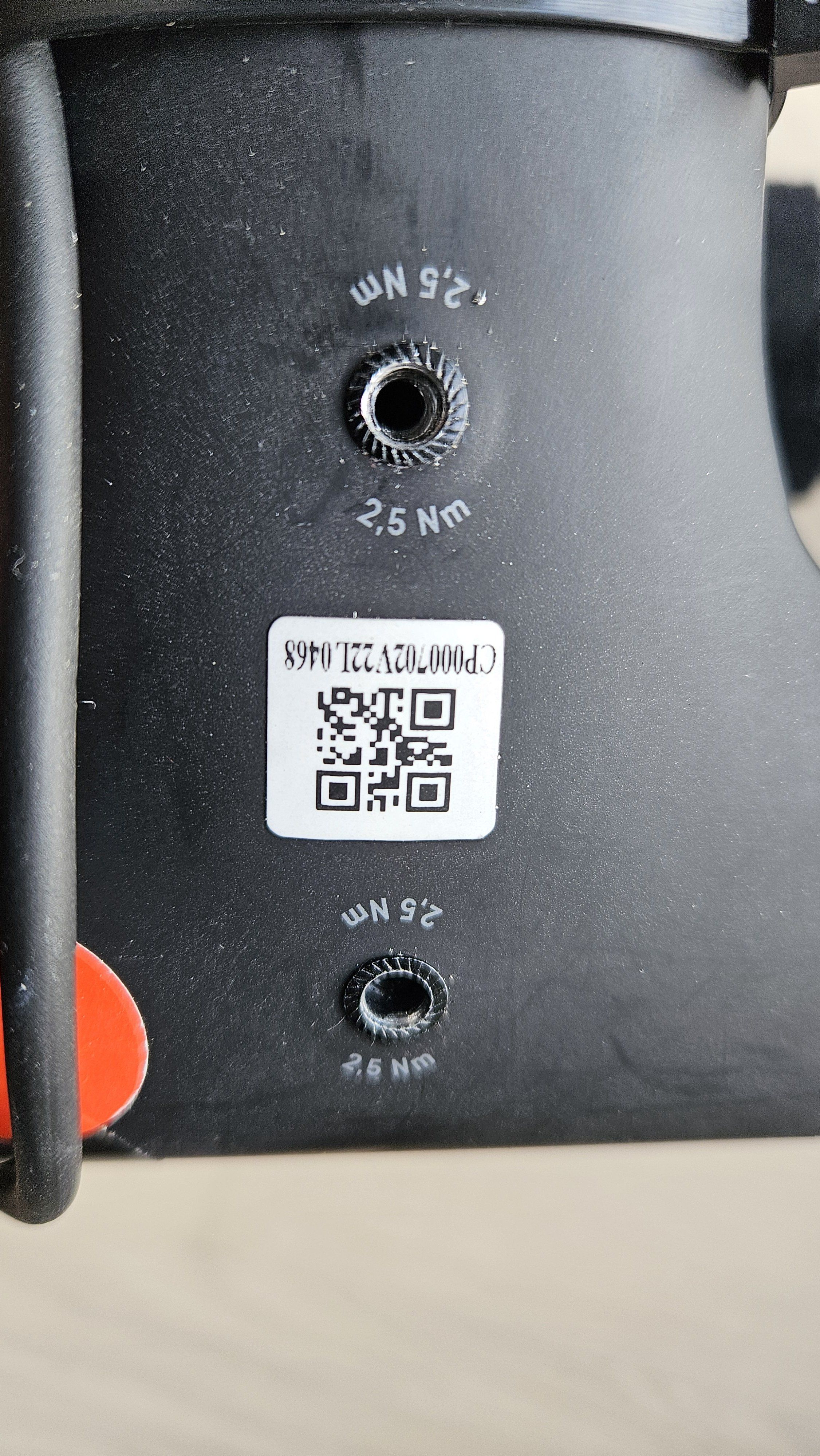

ich bräuchte nochmals kurz eure Hilfe. Hab die Halterung https://www.ebay.de/itm/354958090825 * erhalten.
Die mitgelieferten Scdhrauben M5 / 16 kann man 3 bis 4 Umdrehungen reinschrauben, dann ist Schluß. Das reicht jedenfalls nicht um die Halterung fest zu befestigen. Sieht fast so aus wie wenn ich eine Art Blechschraube benötige. Wie war das denn bei Eurem Grail:ON.

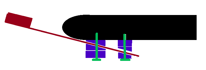

Das hat mich auch verwundert. Aber da sind ja metallische Gewinde in den Löchern eingelassen, das ist wohl so gedacht und die Löcher sind nicht sehr tief. Auch ich konnte die beim Halter mitgelieferten Schrauben nicht weiter rein drehen, aber es hält. Bei meinem Halter, ich glaube du hast ja den selben bestellt, liegen so runde Abstandshalter aus Plastik bei, mit denen kann man die Schraubenlänge ausgleichen. Ich habe diese Abstandshaltrer teils keilförmig geschliffen, so dass der Halter leicht nach oben geneigt befestigt ist, da ist mein Sigma besser ablesbar. Etwa so:
Die Plastikscheiben sind bei dem Halter ja extra dabei, um den Halter nicht parallel ausrichten zu müssen. Sie sind halt komplett gerade, so dass wenn man damit die Neigung verändert, dass das verkantet, nicht elegant, geht aber auch. Man könnte ja andererseits auch einfach viel kürzere Schrauben nehmen...
Die mitgelieferten Schrauben gingen relativ schwer reinzuschrauben. Insofern war ich verunsichert ob es überhaupt ein M6 Gewinde ist.
ich hole mir dann kürzere M6.

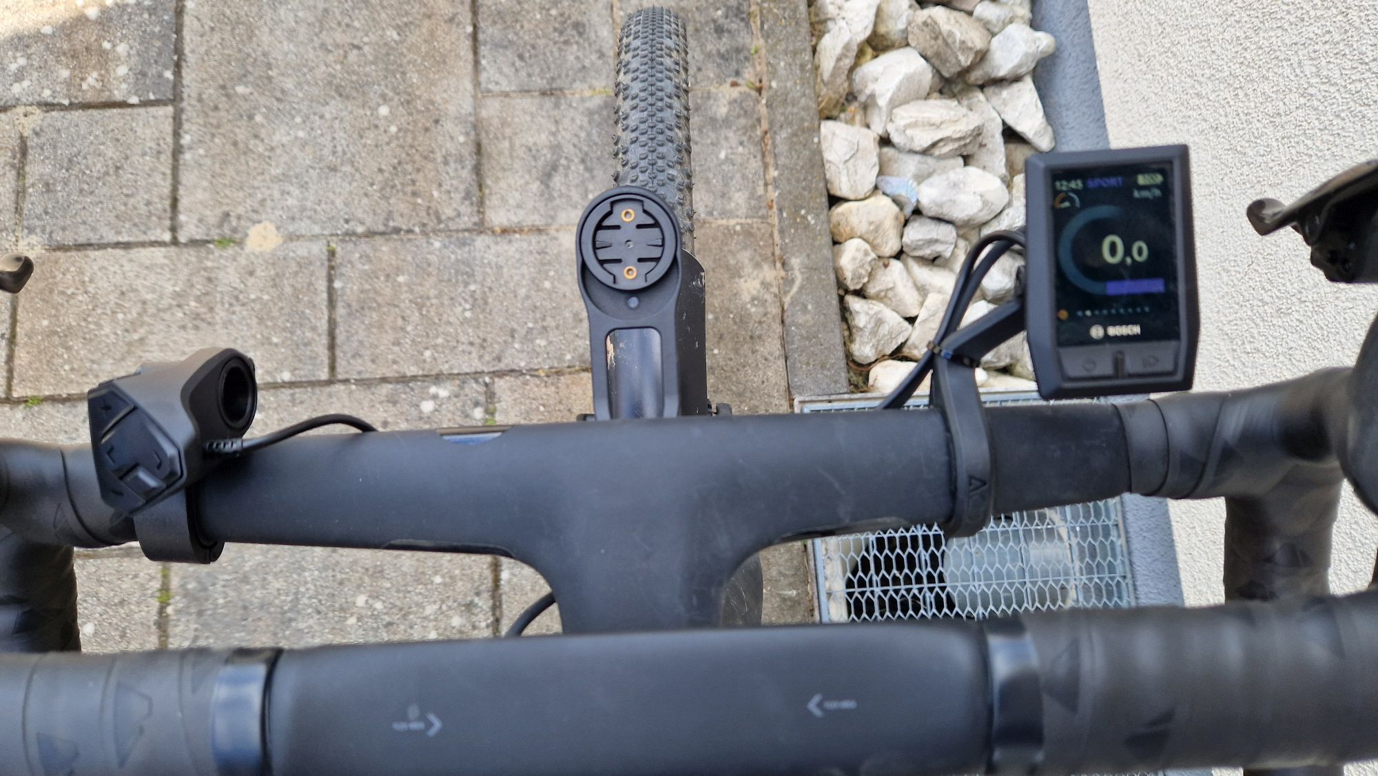

Allerdings hätte ich gerne den Akkustand in % - werde wahrscheinlich das Kiox 300 nachrüsten.
Als alter Garmin fahrer muss aber der Garmin an der gewohnten mittigen Position bleiben, am einfachsten wäre es das kiox Display rechts am unteren Lenker und links (wie gehabt beim Purion) die Bedieneinheit anzubringen.

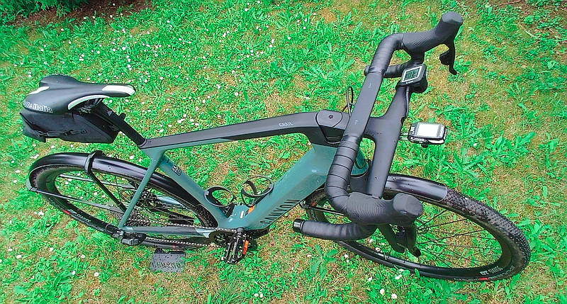

Kennt jemand einen Halter der für den ovalen Lenker geeignet wäre ? ?
Da wirst du nichts finden, der Lenker ist sehr speziell... Ich hatte einige Zeit den originalen kleinen runden Halter von Sigma auf dem "Vorbau" per Kabelbinder festgemacht, aber das war nix weil die obere Strebe die Sicht auf den Rox 11 teils verdeckte und man auch mit den Fingern nicht so gut dran kommt. Meine Dauerlösung ist jetzt so ein Halter, wie ich ihn oben verlinkt und skizziert habe, das ist ganz Ok.

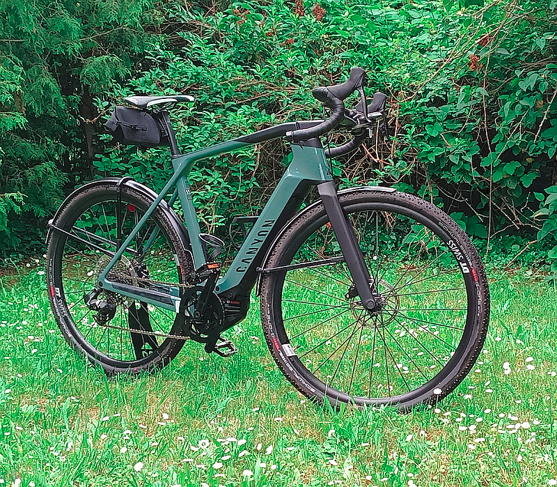

Hab jetzt die ersten 500 km damit gefahren. Könnte mehr sein, aber man hat nicht immer Zeit und manchmal passt auch das Wetter nicht. Und zwischendurch bin ich ja auch noch um die 175 km mit dem MTB unterwegs gewesen... Momentan versuche ich 2-3 mal pro Woche mit mit em Grail:On zur Arbeit zu fahren, hin und zurück zusammen auf kürzestem Weg fast genau 40 km, Umwege nach Feierabend nicht ausgeschlossen, aber es klappt halt nicht immer, und die anderen 2 Tage bin ich im Homeoffice.
Heute war Waschtag, das Grail war ziemlich staubig und speziell im Bereich Kurbel/Motor war es auch ziemlich schlammverkrustetet. Das musste weg.

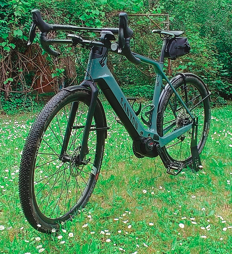

Wie man sieht, hab ich mir mal den originalen Ständer von Canyon gegönnt, ist ganz praktisch und kaum teurer als ein ähnlicher Nonameständer aus China.
Außerdem habe ich jetzt nochmal den Sattel gewechselt. Warum bin ich da nicht gleich drauf gekommen?
Denn auf meinem MTB habe ich auch den Selle Italia X1 drauf und mit dem keine Beschwerden, und ich hatte sogar noch einen, weil der meiner Frau nicht so gefiel und ich ihr einen anderen mit viel Gel-Polster drauf gemacht habe. Der WTB Koda Cromoly liegt jetzt erstmal in der Ersatzteilekiste. Das Rad hab ich bei der Gelegenheit auch mal geputzt.

ich habe auch das Kiox 300 am Grail:On nachgerüstet; bin jahrelanger Garmin-Nutzer , wollte aber unbedingt den Akku-Stand in % haben - daher die Lösung beide Displays zu nutzen - das Kiox ist recht klein und unauffällig, und da das ganze am Schlechtwetterrad ist stört mich die Optik auch nicht.
der Halter für das Kiox Display ist von Acid (Cube) , etwas warm gemacht und etwas in der Mitte stärker unterfüttert war die Montage problemlos; Verlegen des Kabels zu Motor auch problemos; die Schrauben vom Motor müssen dazu beidseitig an 3 von 4 Punkten gelöst werden - alles problemlos machbar in max. 2 h.

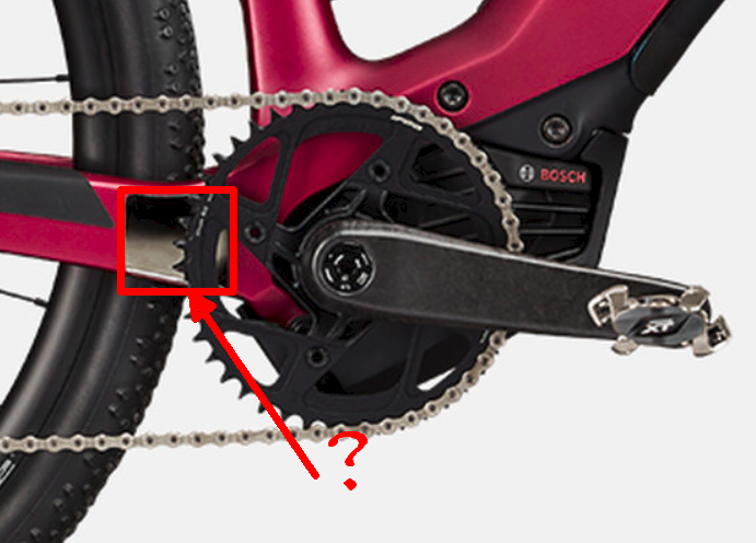

Was ist das für eine Fläche so halb hinter dem Zahnkranz an der Kettenstrebe? Bei mir war die die ganze Zeit so milchig beige, wie auf dem Bild im unteren Bereich zu sehen. Gestern hab ich das Rad mal wieder sauber gemacht, und dabei habe ich entdeckt, dass diese milchig beige Fläche abblättert, darunter kommt es schwarz raus. Diese Stelle fand ich die ganze Zeit schon seltsam, hat irgendwie optisch garnicht so zum Rest gepasst, und jetzt blättert das hauchdünn ab, und darunter ist es dann genauso schwarz wie die anderen Stellen am Rahmen, wo er nicht lackiert ist.
