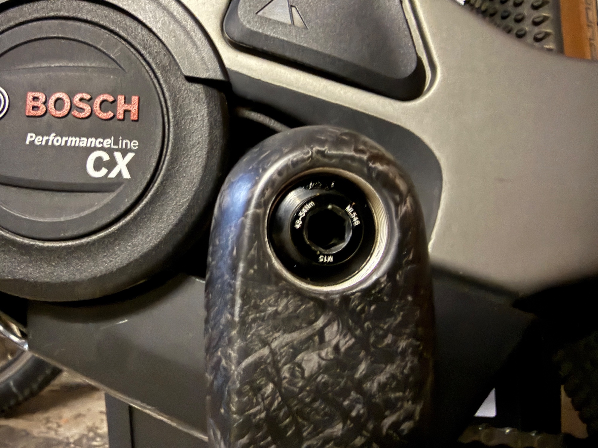

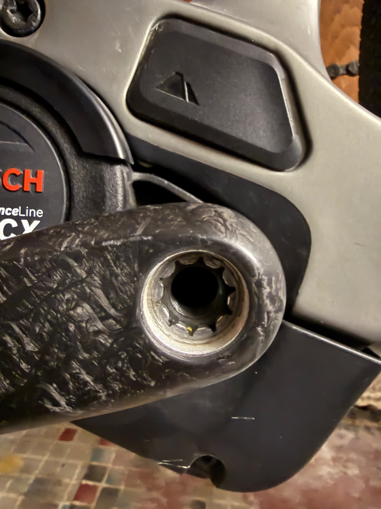

Servus zusammen,

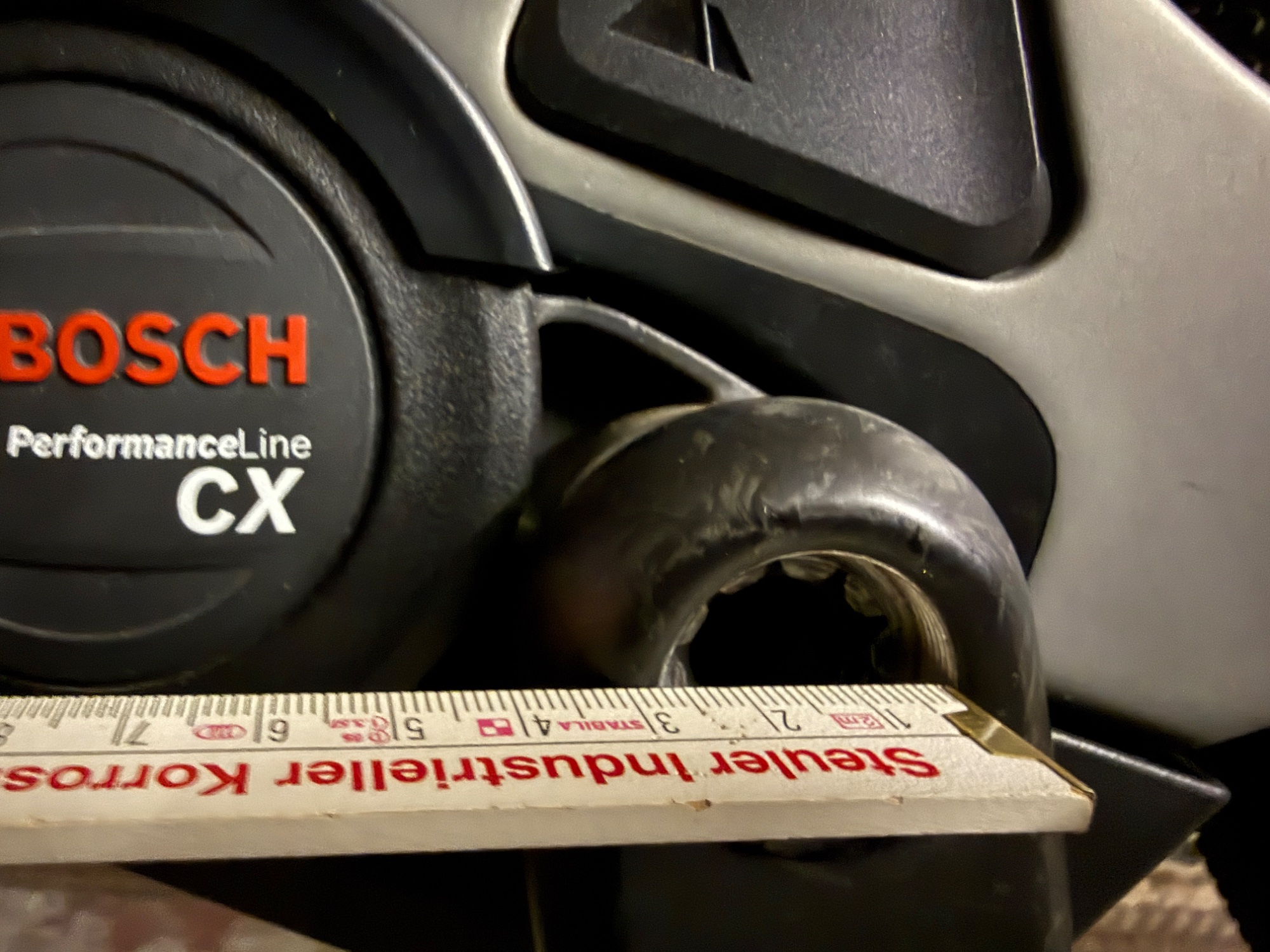

an meinem Grail:On möchte ich zwecks Neulagerung des Motors diesen ausbauen. Nun komme ich mit meinem Kurbelabzieher nicht weit, da nichtmal das Gewinde des Abziehers in das Gewinde der Kurbel passt. Der Gewindedurchmesser der Kurbel ist ein gutes Stück größer als die 22mm des Abziehers. Ich habe zwei Abzieher, die leider beide nicht passen.
Die Antriebsseite zieht sich mit Lösen der Schraube selbst ab. Nur für die Nicht-Antriebsseite brauche ich einen Abzieher.
Die beiden Abzieher habe ich:
1. Kurbelabzieher für Vierkant, Octalink- und ISIS-Kurbeln aus dem Rose „ALL2GETHER“ Werkzeugkoffer
2. Parktool CCP-22
Kurbel ist die FSA CK-702 Gen4.
Habt Ihr eine Idee, welchen Kurbelabzieher ich dafür benötige?
Vielen Dank vorab!

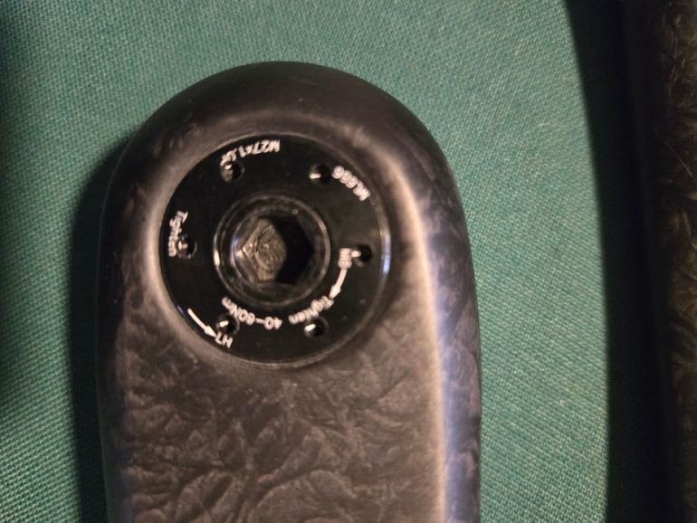

Sah das ganze so aus bevor zu es zerlegt hast?
Wenn ja dann ist ein abzieher in der kurbel "integriert" durch den ring der außen drauf sitzt.
Wenn man die eigentliche schraube mit dem innensechkant auf dreht drückt sie gegen den ring und damit die kurbel nach außen.
Ich vermute Du hast den integrierten Abzieher auf der einen Seite verloren! (Dre Abzieher ist immer auf beiden Seiten verbaut. Gibts bei den meisten Kurbeln einzeln als Ersatzteil.

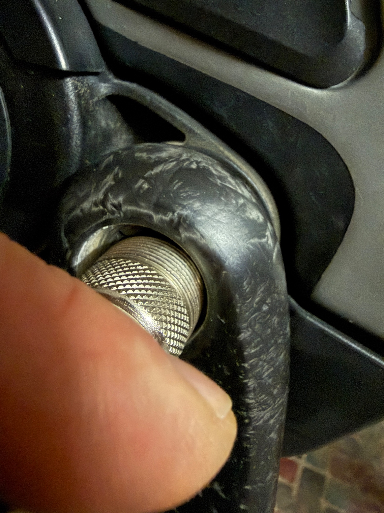

Ach, interessant. Auf der anderen Seite sieht es nämlich so aus wie in dem Bild von Maffin_.
Dann habe ich das anscheinend wirklich verloren.
Aktuell sieht es wie im Anhang aus, wenn die „Schraube“ drin ist.
Nach was suche ich denn, wenn ich das nachkaufen will?
